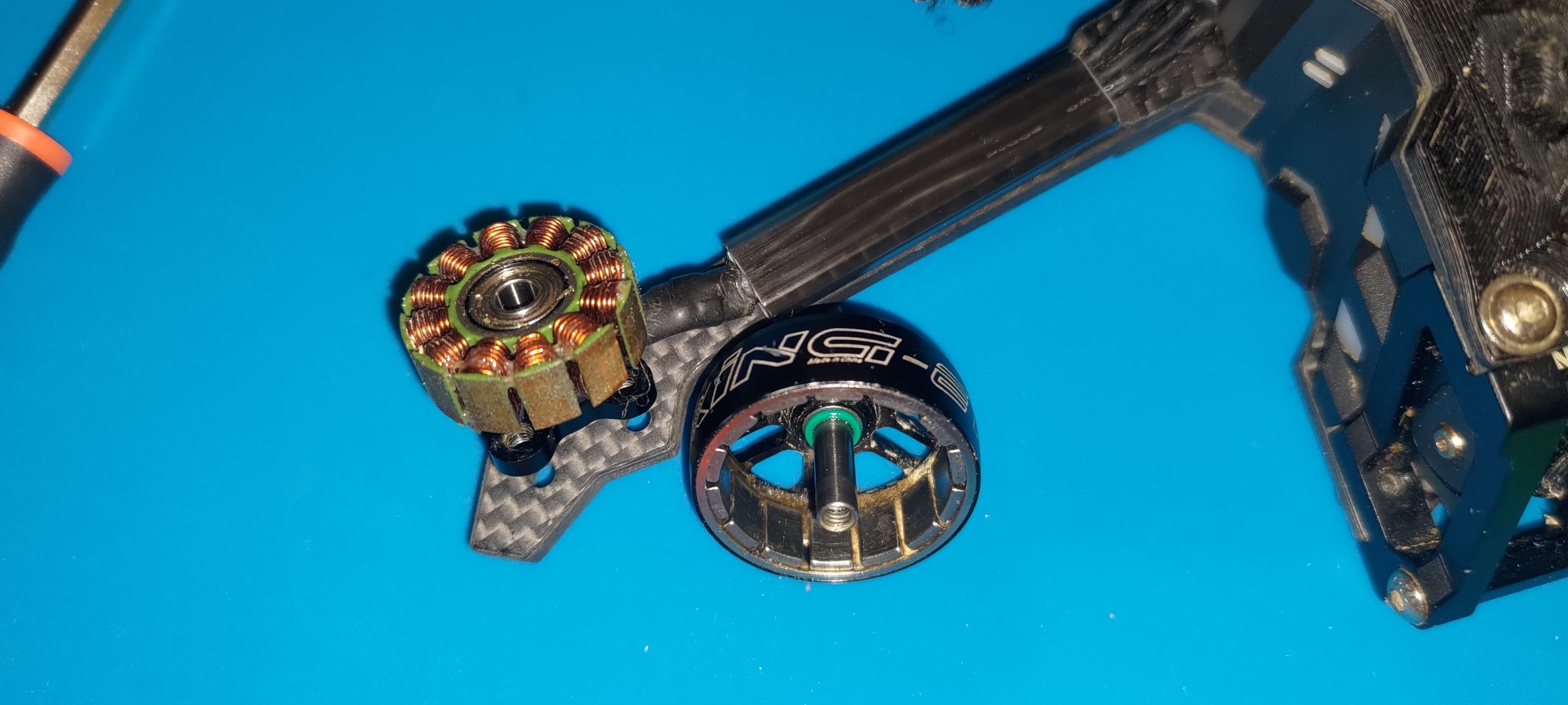

Ptitloup Posté(e) Mai 5 Signaler Posté(e) Mai 5 (modifié) A mon avis y a au moins les roulements. As-tu démonté le moteur pour voir à l'intérieur, la cloche est peut-être en bon état visiblement à l'estérieur mais quid de l'intérieur ? les aimants etc... il manque peut -être la bague en caoutchoux ou/et la rondelle. Même pas certain que ta cloche soit serrée... Si t'as pas démonté, faut démonté, dsl . A mon avis tu vas être vite fixé. A avoir la cloche dans tes mains, monte la sur une visseuse pas la peine de serrer fort, au contact) pour voir si elle tourne rond. A te lire Modifié (le) Mai 5 par Ptitloup

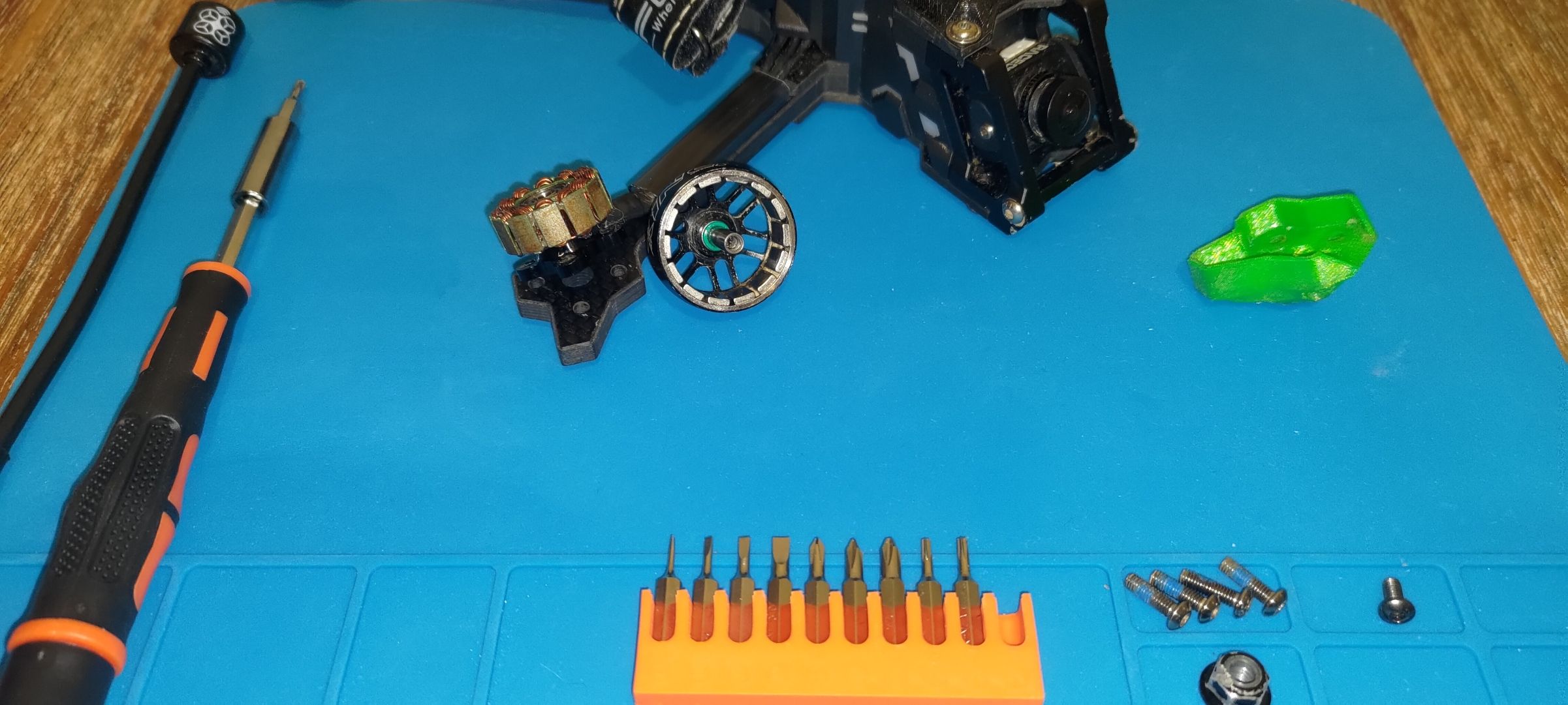

manukatche Posté(e) Mai 5 Auteur Signaler Posté(e) Mai 5 J'ai démonté le moteur, rien à signaler. à part que la graisse est très collante. L'axe de ma visseuse a trop de jeu, impossible de vérifier si ça tourne rond

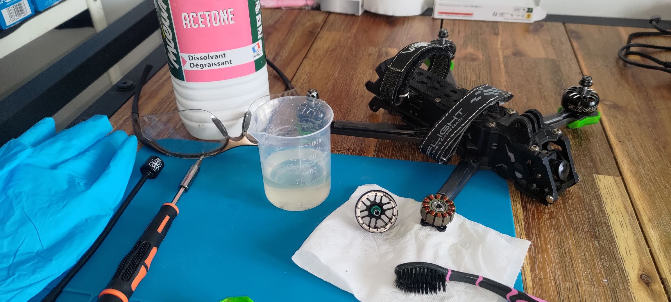

spid99 Posté(e) Mai 6 Signaler Posté(e) Mai 6 (modifié) LA graisse ? On ne met pas de graisse dans nos moteurs ! C'est pas un camion ! Tu m'étonne qu'ils merdent ... Nettoie les, soit à l'alcool isopropylique, soit au nettoyeur de contacts, et débarrasse toi de la graisse, n'hésite pas utilise la brosse à dent de ta femme si nécessaire Modifié (le) Mai 6 par spid99 1

Solution Ptitloup Posté(e) Mai 6 Solution Signaler Posté(e) Mai 6 (modifié) Il y a 13 heures, manukatche a dit : J'ai démonté le moteur, rien à signaler. à part que la graisse est très collante. L'axe de ma visseuse a trop de jeu, impossible de vérifier si ça tourne rond @manukatcheC'est moi ou il manque la rondelle sur l'oring vert ? sans cette rondelle, la cloche ne tourne pas. Comme je ne la vois pas, je préfère demander. Modifié (le) Mai 6 par Ptitloup
manukatche Posté(e) Mai 6 Auteur Signaler Posté(e) Mai 6 (modifié) Non, pas de rondelle, sur aucun des moteurs. C'est très probablement la cause du problème, bien que sans, les autres moteurs tournent. Pour l'instant... Je vais quand même monter des moteurs neufs, histoire de ne plus être emmerdé avec ça. Merci pour ton diagnostic Modifié (le) Mai 6 par manukatche 1
spid99 Posté(e) Mai 6 Signaler Posté(e) Mai 6 (modifié) Il y a 6 heures, manukatche a dit : Moteur dégraissé: il ripe toujours. Des nouveaux moteurs ça résoudra le problème On n'avait pas parlé d'acétone ..Tu travail dans un garage ? Sûr que maintenant il ne doit pas être très frais le pauvre moteur Effets de l'acétone sur un moteur brushless : Détérioration des isolants électriques : L'acétone peut attaquer les vernis isolants qui recouvrent les fils du stator. Cela peut provoquer des courts-circuits internes ou une perte d'efficacité du moteur. Dégradation des plastiques et colles : L'acétone dissout de nombreux plastiques, caoutchoucs et colles. Cela peut : Faire fondre des pièces internes non métalliques (supports, connecteurs). Décoller des aimants s’ils sont collés à l’aide d’adhésifs sensibles aux solvants Modifié (le) Mai 6 par spid99
manukatche Posté(e) Mai 6 Auteur Signaler Posté(e) Mai 6 Bah mort pour mort Moteurs engraissés, pas de rondelle sur la tige, et OK je note que l'acétone est nocif J'espère ne pas avoir de mauvaise surprises en ouvrant la bête Merci pour tes conseils

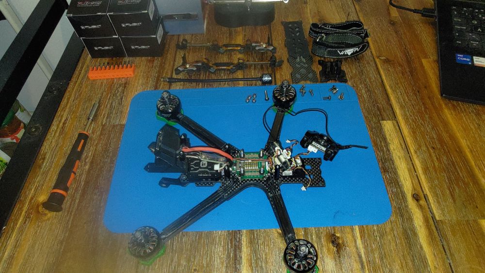

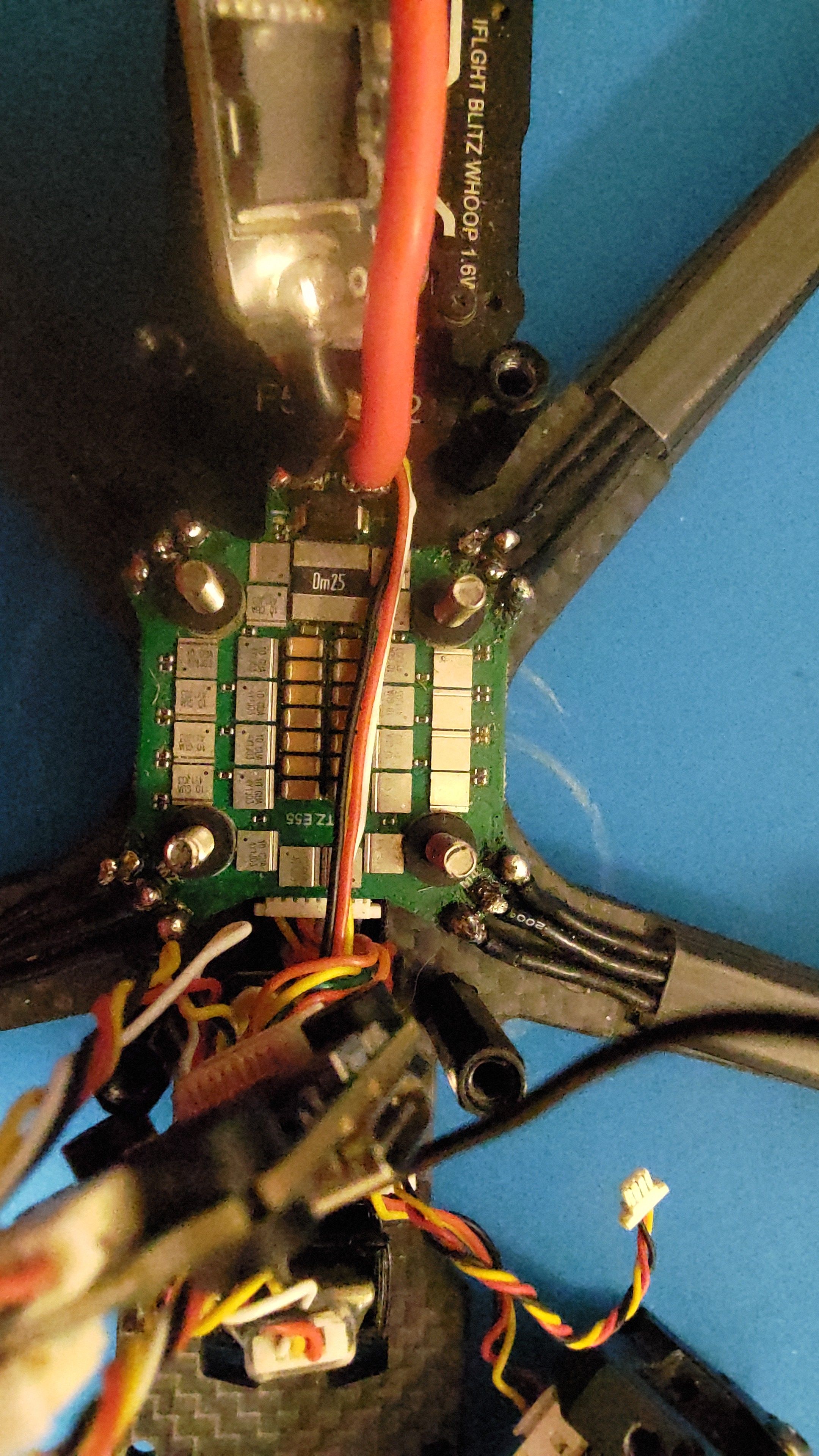

manukatche Posté(e) Mai 12 Auteur Signaler Posté(e) Mai 12 Bonjour jeunes gens Mes petits moteurs sont arrivés aujourd'hui Je démonte méticuleusement mon petit Nazgul acheté d'occasion sur le bon coin ( roulement de tambour ) Premier constat: acheter un drône d'occasion, c'est risqué Deuxième constat: les soudures des moteurs sont dégueulasses. Et 2 ont lâchés ( AVD et ARG )... Cela m'emmerde un peu car je ne suis pas expert en soudure, là le truc c'est que je vais devoir déssouder, nettoyer et probablement restaurer... Je prends tous les conseils que vous voudrez bien me donner, d'ici là je ne touche à rien, on sait jamais En ce qui concerne la soudure, j'ai lu qu'il fallait du 60 étain / 40 plomb mais je n'en trouve pas au brico du coin, j'ai ça sous la main, ça fera l'affaire? C'est du 1mm.

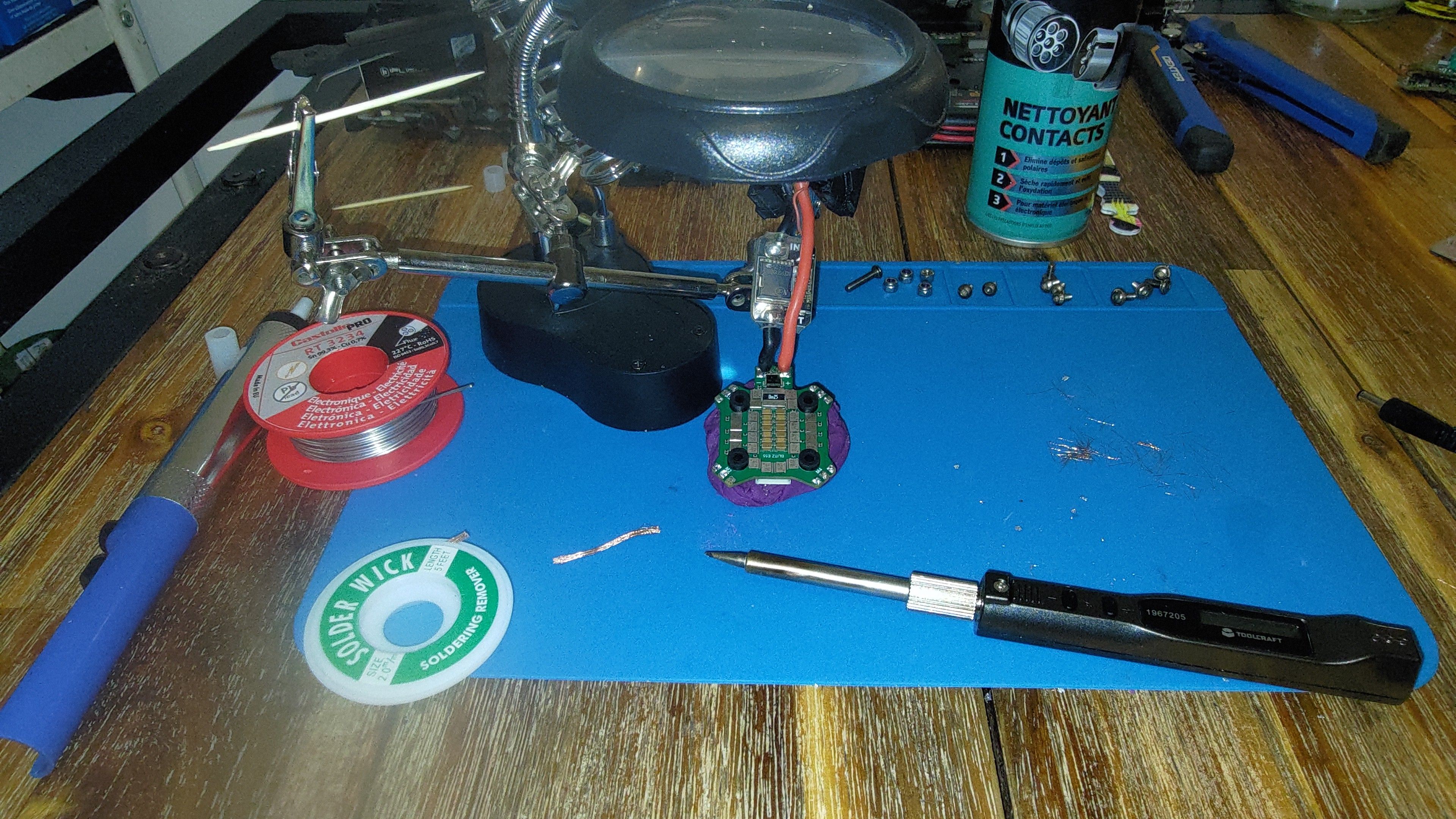

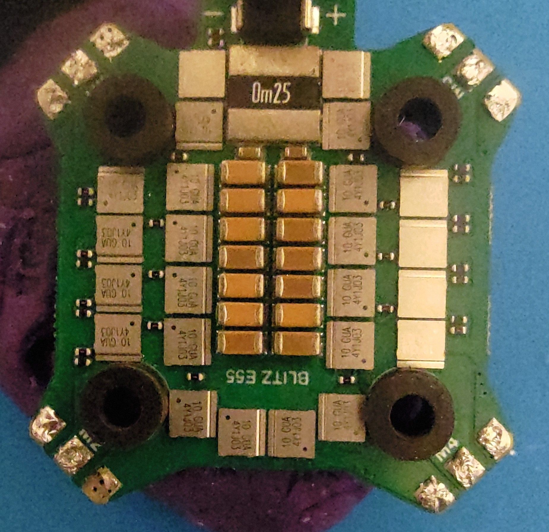

manukatche Posté(e) Mai 14 Auteur Signaler Posté(e) Mai 14 Bonjour jeunes gens Merci pour le tuto et j'ai testé avec ma soudure ça va bien Je me suis fait la main sur un PCB de manette Xbox, je fais des jolis bulles sur les pads et je nettoie tout bien avec la tresse Je démonte la carte moteurs Je déssoude les câbles et je nettoie la carte ( au nettoyant contact pas à l'acétone J'ai réussi à enlever un peu de matière avec la pompe à vide, par contre la tresse ne fonctionne pas Il reste encore pas mal de soudure à enlever du coup je suis perdu... Que me conseillez vous? 1
spid99 Posté(e) Mai 14 Signaler Posté(e) Mai 14 Il y a 3 heures, manukatche a dit : par contre la tresse ne fonctionne pas Il reste encore pas mal de soudure à enlever du coup je suis perdu... Que me conseillez vous? Il faudrait peut-être un peut de flux pour la tresse, mais ne t'inquiètes pas trop si il reste un peut de matière sur les pads, en refaisant les soudures ça ira bien. Il arrive que l'on mette trop de matière et du coup deux pads sont soudés, pas de panique, tu passe rapidement le fer vers l'extérieur et voilà les deux pads seront "nettoyés". Cela arrive plus souvent sur de petites cartes avec des pads très serrés 1
