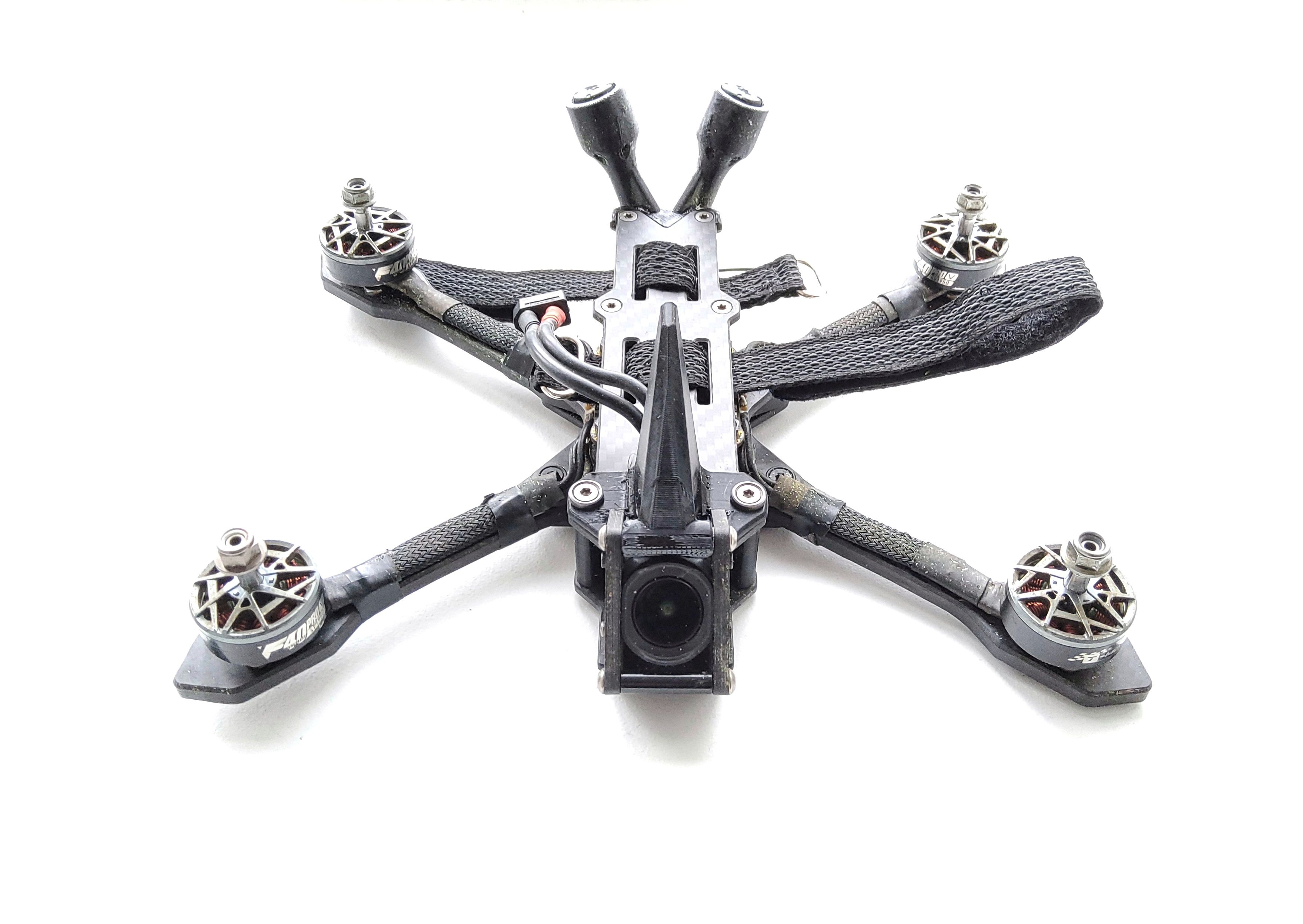

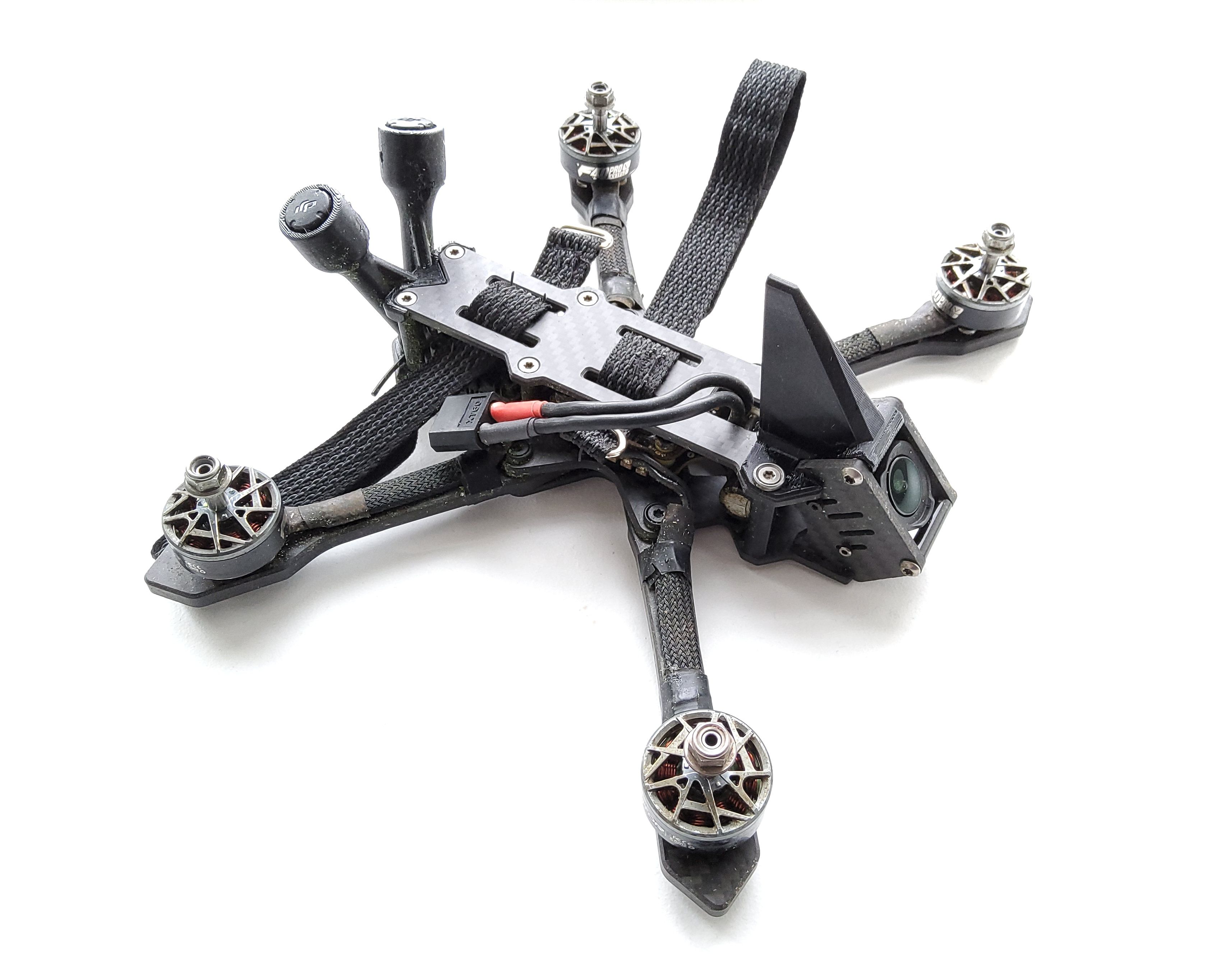

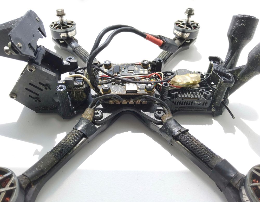

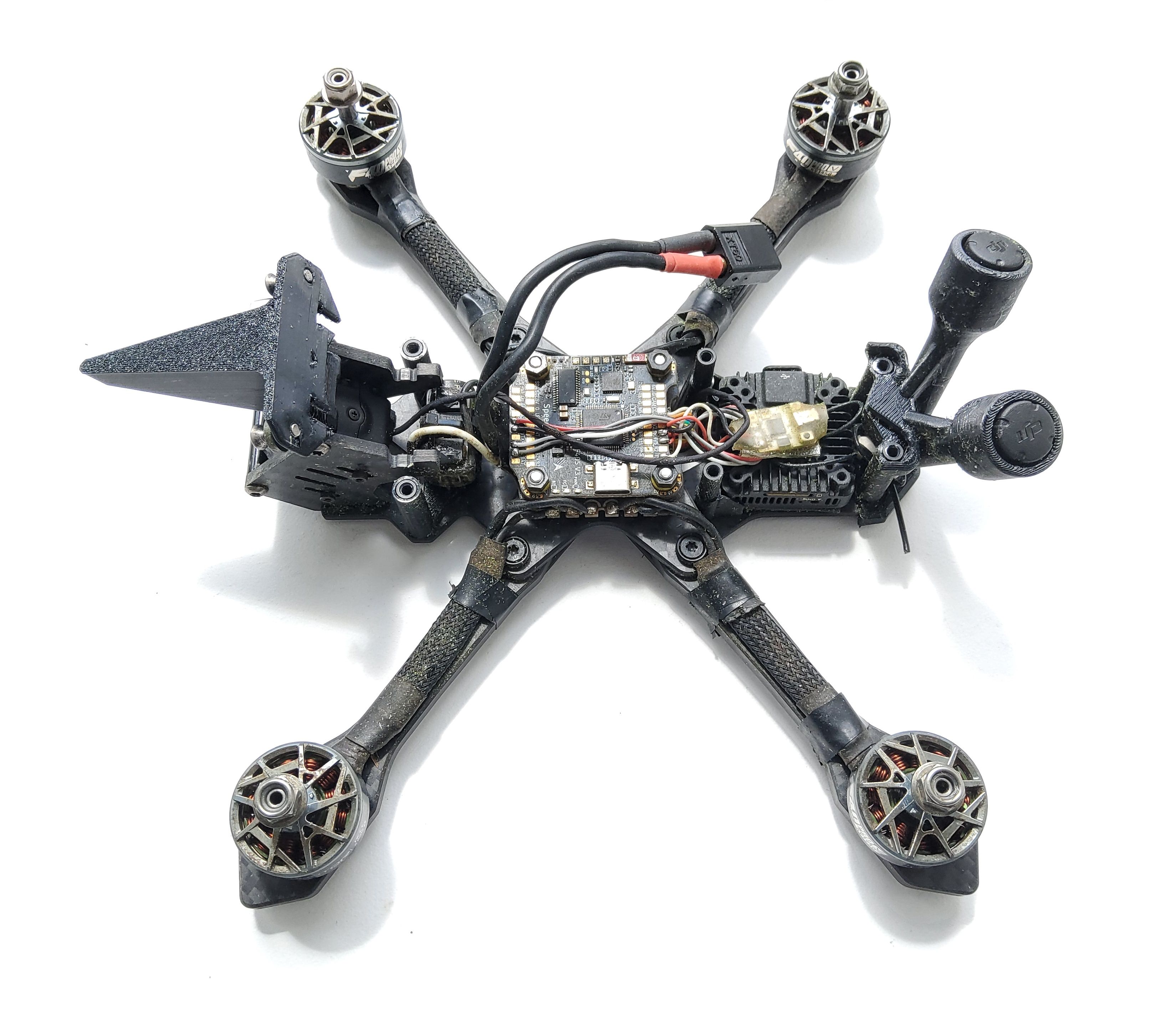

nochamo Posté(e) Mai 7 Signaler Posté(e) Mai 7 Topic Attachments il était temps d’upgrader mon build principal.... en O4PROo..... tant qu’a découper des cam plates... bah autant faire découper une frame...... ma version lowprofil (20mm) de mon jeno m’avait laissé sur un sentiment mitigé.... le remplacement des fc , la bidouille pour caser le condo s’est avéré un peu reloud. donc je tente une version intermédiaire avec des entretoises en 25mm (pile a mi chemin du jeno classique et de mon low profil)..... Avec ma stack speedybee sans shield, ca passe..... suffit juste de recouper les gummy entre la fc et l’esc...... le build en lui meme est ultra classique, et comme il est transplanté (sauf le O4), pas de surprise.... pour la frame, je profite du petit gain de poids en entretoises, taille de bus pour: mettre une bottom de 3mm (dont j’ai viré les trous pour vtx) top plate de 2,5mm bras bando ca fini a 140gr de frame, donc tout a fait acceptable au vu de la solidité du bordel...... c’est pas encore un KayouDur, mais ca devrait tenir dans le temps..... niveau BB, c’est un tout petit peu plus propre qu’un jeno classique. et cerise sur le gâteau, le preset de jéjé passe crème (je n’ai absolument pas touché a la conf) voila donc mon jouet qui devra tenir jusqu’a la sortie du O5 ..... bon je doute que la stack tienne jusque là, elle a deja un beau passif derrière elle ...... mais j’espère que le reste tiendra. Les photos du build monté, ont été faite post maiden.... et on peu voir qu’il a deja pris du tronc d’arbre pleine face dans les cam plate ...... les doigts dans l'nez...... niveau feeling pur, je ne peux pas vraiment dire que je sent une grosse différence (presque certain que je ne sait pas faire la diff en test a l'aveugle), mais je suis encore plus serein sur la solidité (épaisseur des plates et bras bando)....... et vu qu'il embarque un O4PRO, j'aime autant.... POIDS : 420 grammes Liste des composants Frame JeNo 5.1 low profil 80 € FC speedybee F405 V3 ESCs 1 x speedybee 50A Moteurs 4 x F40 1950 kv Jeu d'hélices 1 x Ethix P35 Caméra FPV DJI O4 PRO 250 € Émetteur vidéo DJI O4 PRO Antenne vTx DJI O4 PRO Récepteur radio Ghost LiPo ovonic 1200 ou 1400 mah Prix total : 330 € 2 1 2

Jerome Posté(e) Mai 8 Signaler Posté(e) Mai 8 (modifié) Putain il a mis un aileron ! J'aime beaucoup ce compromis, le low profile me convainquait pas vraiment, là c'est vraiment optimisé pour voler en pur O4 Pro et enquiller sévère tout en restant assez ergonomique. Il mériterait presque d'être officialisé Tu le ferais pas en 25° à tout hasard ? ^^ Modifié (le) Mai 8 par Jerome 2
nochamo Posté(e) Mai 9 Auteur Signaler Posté(e) Mai 9 Il y a 8 heures, Jerome a dit : Putain il a mis un aileron ! .... putain, oué..... je vieilli, c'est moche ! ........ en fait c'est con, mais en O4PRO, je me dis que c'est pas pour lui coller une A2 sur le museau ....... du coup, la lipo est franchement trop exposée. c'est un coup a fumer une lipo par session, si t'as pas quelque chose pour la protéger d'une "frontal attaque" soudaine, lancée par un pin un peu sournois ! Il y a 8 heures, Jerome a dit : Tu le ferais pas en 25° à tout hasard ? ^^ ça, ça peut se faire en quelques minutes..... Il y a 8 heures, Jerome a dit : Il mériterait presque d'être officialisé j'ai vraiment peur des retours : "ma stack rentre pas......" ..... a voir......
