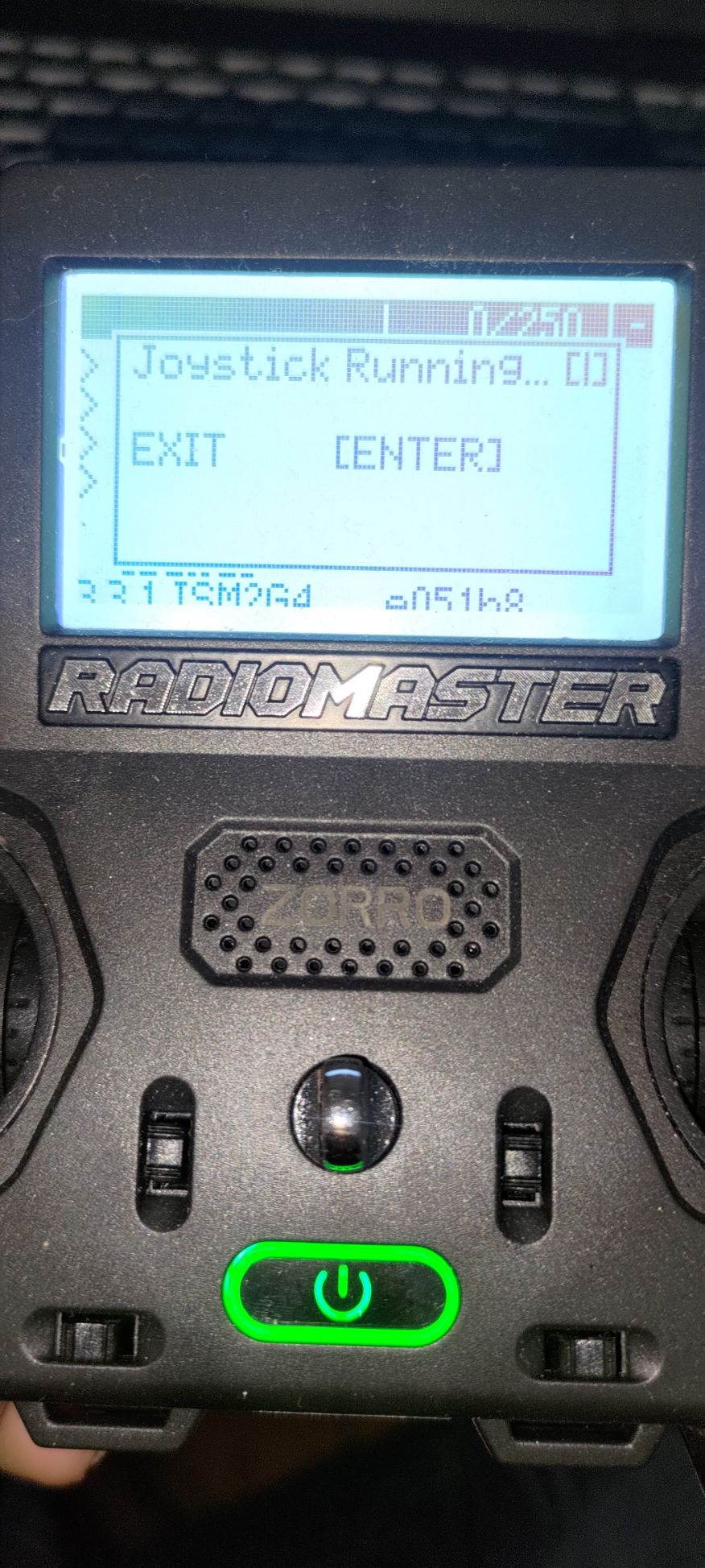

manukatche Posté(e) jeudi à 23:44 Signaler Posté(e) jeudi à 23:44 Bonjour jeunes gens Je ne trouve pas le bouton pour sélectionner un élément dans le menu de la Zorro. Ici, par exemple, je viens de connecter la Zorro en Bluetooth sur mon laptop puis j'ai le choix entre EXIT et ENTER. ENTER est sélectionné par les crochets et je ne trouve pas le bouton pour sélectionner EXIT. Comment vous faßtes?

Jerome Posté(e) vendredi à 13:07 Signaler Posté(e) vendredi à 13:07 Je ne sais pas, je n'utilise pas le mode Bluetooth, ça ajoute trop de latence. Mais par défaut, c'est la roulette qui permet de se déplacer dans les menus et un clic sur la roulette pour valider. D'aprÚs l'interface on dirait que le mode BT tourne nan ? Si c'est juste pour sortir, t'as essayé le bouton RTN avec un appui court ou un appui long ?
manukatche PostĂ©(e) vendredi Ă 13:50 Auteur Signaler PostĂ©(e) vendredi Ă 13:50 Bonjour JĂ©rĂŽme  Oui, pour simuler la latence ça va bien  Effectivement, pour naviguer dans le menu on utilise la molette ( dĂ©filement et selection) mais les menus contextuels ne rĂ©agissent Ă aucun bouton. Il y a plusieurs menus contextuels, pas que dans la section BLT Joystick. Et dans le cas du Bluetooth, la touche return arrĂȘte le Bluetooth, les touches page up/down n'arrĂȘtent pas le Bluetooth Mais la problĂ©matique est la suivante : comment naviguer dans les menus contextuels, comme par exemple, celui que j'ai mis en photo ?Â

Solution Jerome Posté(e) vendredi à 21:31 Solution Signaler Posté(e) vendredi à 21:31 Il y a 7 heures, manukatche a dit : Mais la problématique est la suivante : comment naviguer dans les menus contextuels, comme par exemple, celui que j'ai mis en photo ? Je pense que c'est une page faite à l'arrache, y a pas besoin de naviguer dedans. Quand tu rentres dedans, le BT est activé, quand tu appuies sur RTN tu en sors, il n'y a besoin de rien de plus. 1
manukatche PostĂ©(e) vendredi Ă 22:24 Auteur Signaler PostĂ©(e) vendredi Ă 22:24 J'adhĂšre Ă ton raisonnementÂ
