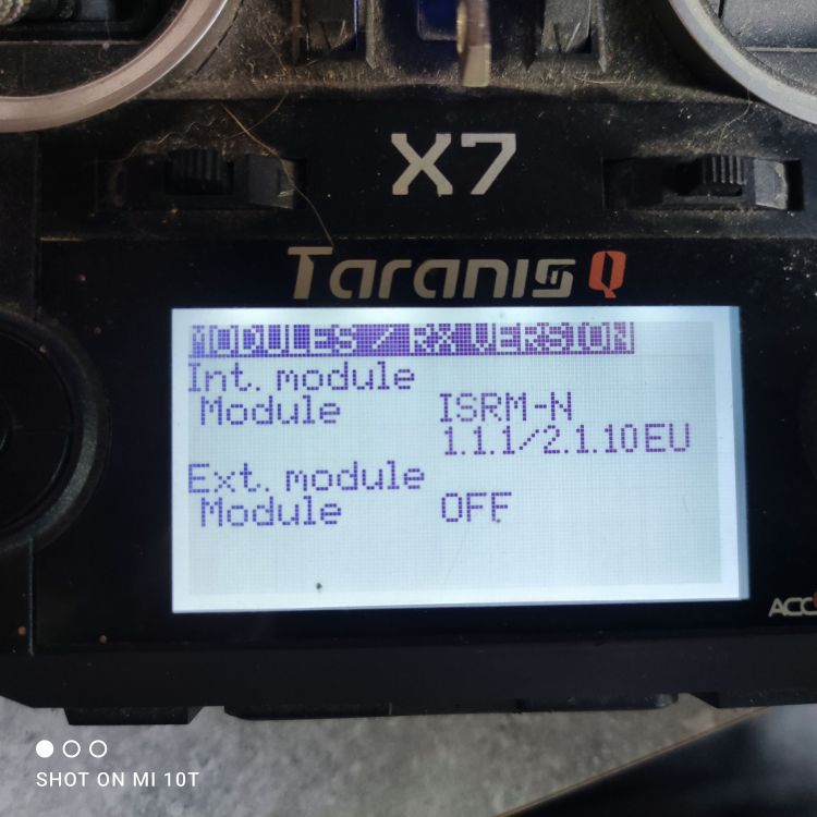

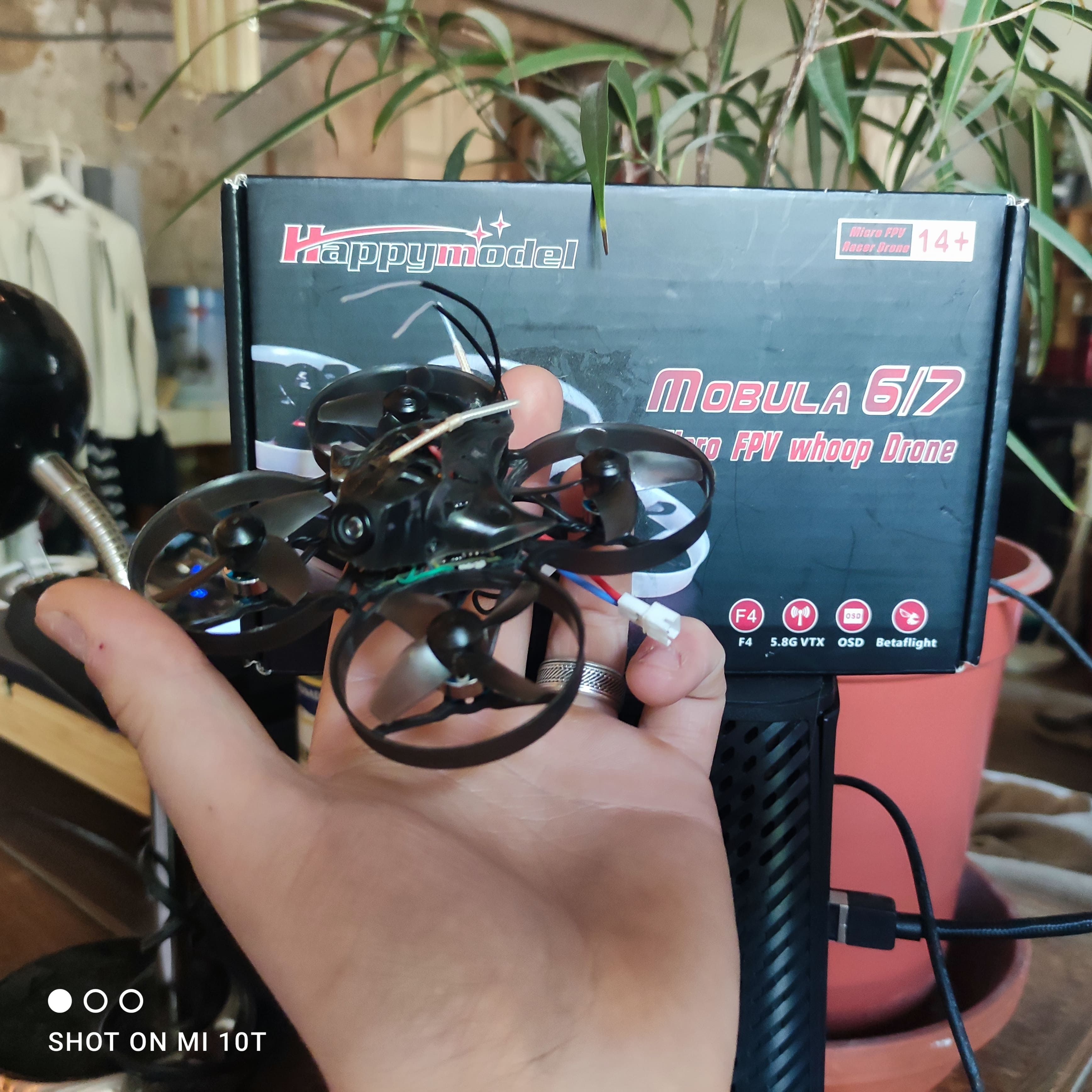

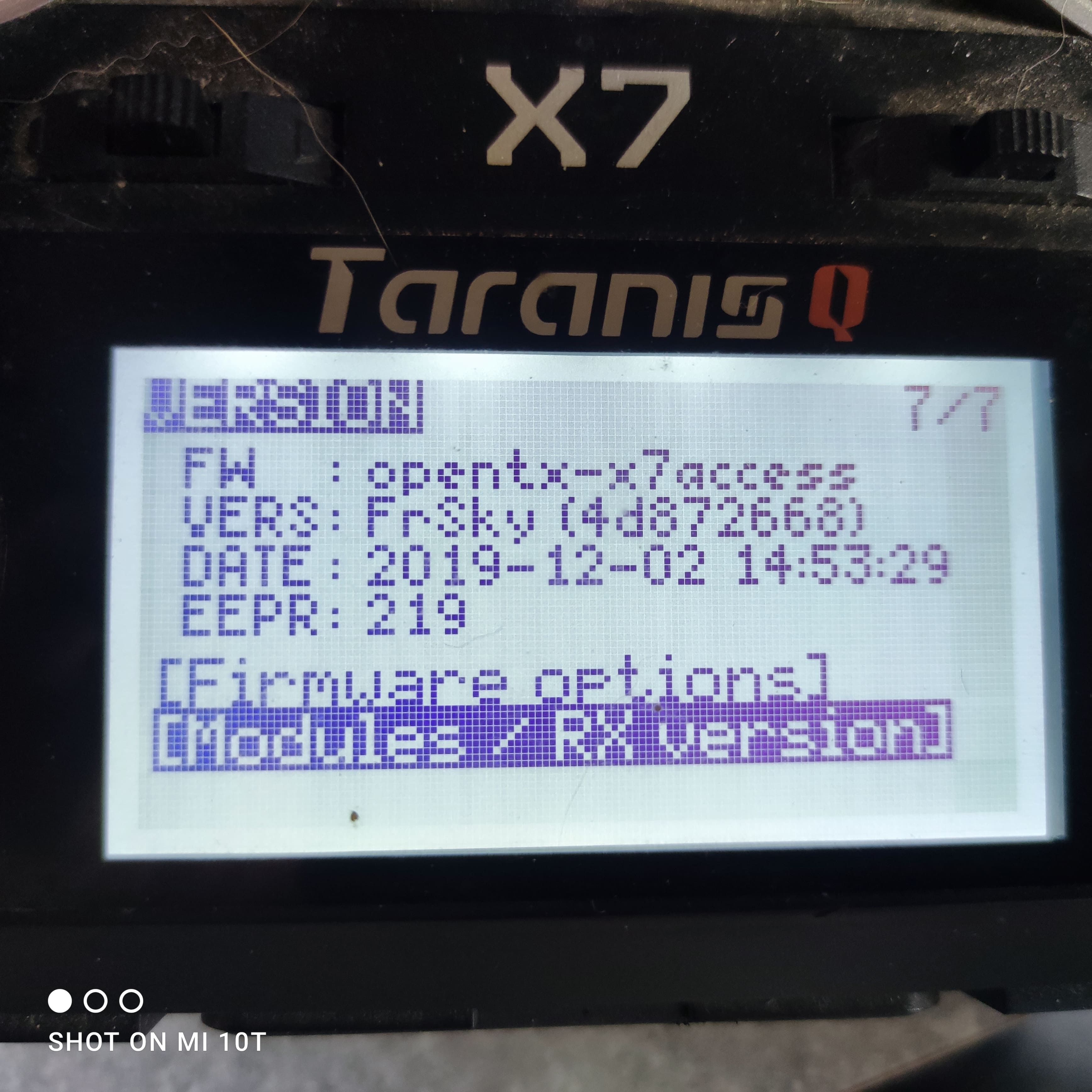

Tom C Posté(e) vendredi à 17:10 Signaler Posté(e) vendredi à 17:10 Bonjour, Et bien voyez je viens de faire l'acquisition d'un mobula 7 frsky et impossible de le bind avec ma radio qui est une qx7 access... J'ai mis ma radio en accst d16 et ai testé de mettre le drone frsky x, frsky x lbt etc mais rien n'y fait. J'ai enfin passer ma radio de eu à fcc grace à lua et ai recommencé à bind sur chaque protocole mais pareille rien... Je fais les choses sans trop comprendre comment ça marche pour l'instant en m'orientant via des forum et en ayant lu le manuel constructeur du drone. j'ai essayer de bind avec l'invite de commande betafly, avec le clic en bas a droite de la page rrecpteru de betafly mais aussi grace au bouton de la rx. Si vous avez une piste je vous remercie grandement!!!!!!!

Tom C Posté(e) il y a 19 heures Auteur Signaler Posté(e) il y a 19 heures Et bien de ce que j'ai compris mon drone marche en D8 et ma radio en D16 et le me faudrait donc un module multiprotocole type irangex irx4 pour rendre lensemble compatible. Dites moi si ca vous parle mon raisonnement?
Motard Geek Posté(e) il y a 5 heures Signaler Posté(e) il y a 5 heures Tu peux faire du D8 avec ton Tx FrSky normalement.
