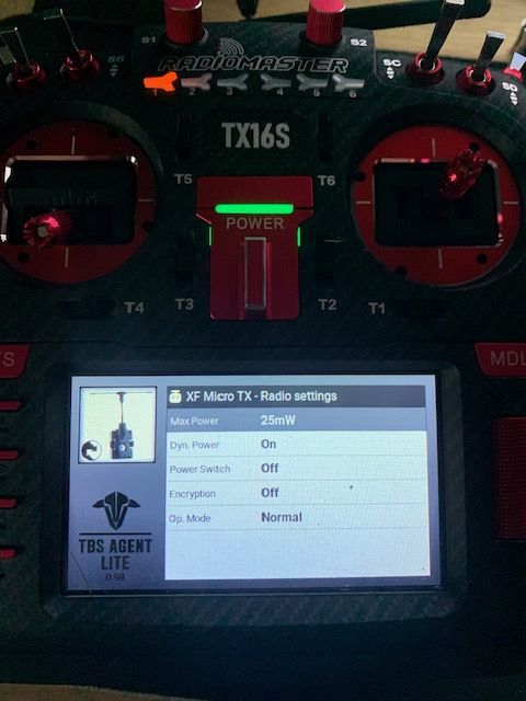

anthony38 Posté(e) vendredi à 19:40 Signaler Posté(e) vendredi à 19:40 salut tous le monde!!! J'aurai besoin d'avis concernant ma connexion crossfire. Je possède une radiomaster TX16S et j'ai malheureusement choisit la région (EU) dans les paramètre crossfire et depuis impossible de revenir en arrière. Ma connexion est bloqué à 25mW et je ne peux faire aucun réglages comme j'ai pue voir sur de nombreuses vidéos de youtube. J'ai pourtant fait toutes les mises à jours sur TBS agent. Le signal se perd à une centaine de mètres... Si ca peux aider le quad est un nazgul evoque F5X hd unit 3. N'hésitez pas si vous avez une idée merci!!
Motard Geek Posté(e) samedi à 10:10 Signaler Posté(e) samedi à 10:10 T'as essayé de mettre à jour le firmware de la TX16S en NON-EU ?

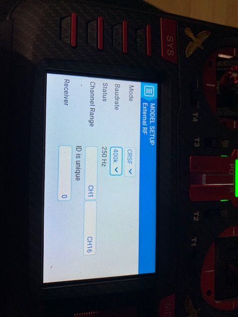

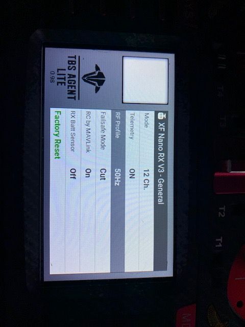

anthony38 Posté(e) samedi à 19:34 Auteur Signaler Posté(e) samedi à 19:34 dsl... Oui j'ai déjà fait toute les mises à jour de la radio. Par contre j'ai remarqué à l'instant dans le MODE SETUP: external RF que j'était à 400K donc 250HZ. Si je passe en 115K donc 62HZ d'après la radio sa devrait surement allé mieux niveau porté nn? salut Attafr. J'ai un modul TBS crossfire bloger à l'arrière oui. C'est un blacksheep de mémoire brancher à l'arrière de la radio Je vous mets en copie les photos de mes réglages si ca peux aider.
