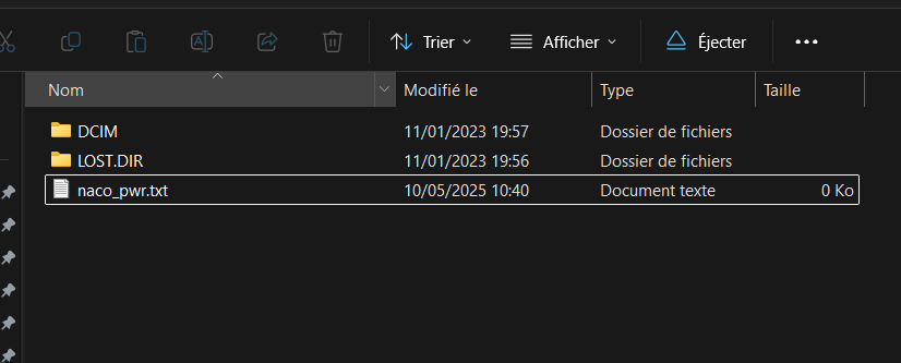

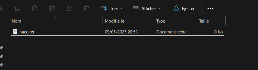

MatkQuinze Posté(e) samedi à 08:46 Auteur Signaler Posté(e) samedi à 08:46 Bonjour spid99, merci beaucoup pour ta réponse J'ai suivi tes recommandations et je n'y suis toujours pas parvenu ! J'ai pourtant créér le fichier dans sur la carte sd ( pieces jointes )

Jerome Posté(e) samedi à 10:15 Signaler Posté(e) samedi à 10:15 Tu masquerais pas les extensions des fichiers dans ton explorateur ?

Jerome Posté(e) samedi à 10:27 Signaler Posté(e) samedi à 10:27 Si tu masques les extensions, t'es fichiers s'appellent naco.txt.txt 1
MatkQuinze Posté(e) samedi à 10:29 Auteur Signaler Posté(e) samedi à 10:29 Dans les casque , quand je vais dans transmission je n'ai accés qu'au focus mode ( qui est en auto), bitrate et preferences je n'ai pas accés Non je ne penses pas masquer les extensions, est-ce que vous voyer mes screen dans mon dernier message ? Le premier est celui de vista ( avec a l'interieur le chiffre 1 ) et le second de la carte sd des googles v2 ( avec a l'interieur "pwr-1" ) "pwr_1"

Solution Jerome Posté(e) samedi à 12:40 Solution Signaler Posté(e) samedi à 12:40 il y a une heure, Attafr a dit : Je réitère ma question, si tu mets TOUT les fichier naco, ham… etc… sur la SD des lunettes et sur l’IMU(Air unit) ça pose problème, ou il ne faut mettre que le bon fichier Il y a 3 heures, spid99 a dit : Perso j'ai toujours le naco dans les vista et le ham_cfg_support dans les G2 et ça va bien, pour les autres je n'en sais rien ^^ Pareil Il y a 2 heures, MatkQuinze a dit : Non je ne penses pas masquer les extensions, est-ce que vous voyer mes screen dans mon dernier message ? Oui mais ça nous aide pas pour la question des extensions par contre la taille de 0 Ko font douter du contenu. Sinon récupère les fichiers sur le blog, au moins tu seras sûr des extensions et du contenu. 2
MatkQuinze Posté(e) hier à 11:12 Auteur Signaler Posté(e) hier à 11:12 Il y a 22 heures, Jerome a dit : Pareil Oui mais ça nous aide pas pour la question des extensions par contre la taille de 0 Ko font douter du contenu. Sinon récupère les fichiers sur le blog, au moins tu seras sûr des extensions et du contenu. Merci beaucoup jerome , j'ai pris directement les fichiers sur le blog et ca a l'ai d'avoir fonctionné j'ai les 8 cannaus ansi que l'acces au reglage de transmission Bonne journée
