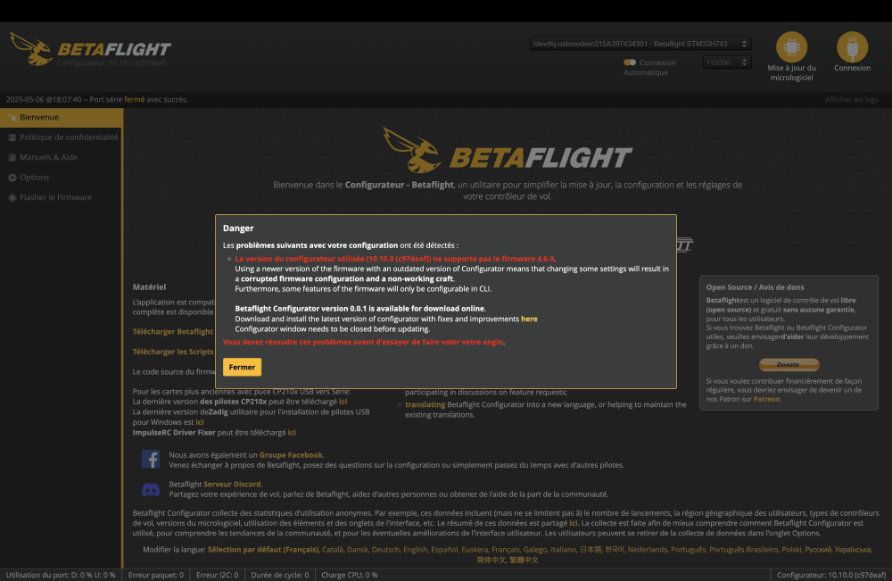

Coni73 Posté(e) Mai 10 Signaler Posté(e) Mai 10 Salut la commu, J'aimerais calibrer ma nouvelle FC avant montage mais elle n'est pas reconnu par Betaflight. C'est ce message d'erreur qui apparait quand je la branche, sauf que c'est la dernière version de BF en 10.10 Du coup en regardant des tutos, j'ai installé les nouveaux drivers via "impulse-rc driver fixer" et j'ai refais une tentative sur BF et j'ai toujours le même message d'erreur. Vous auriez une solution à mon problème ? Merci d'avance

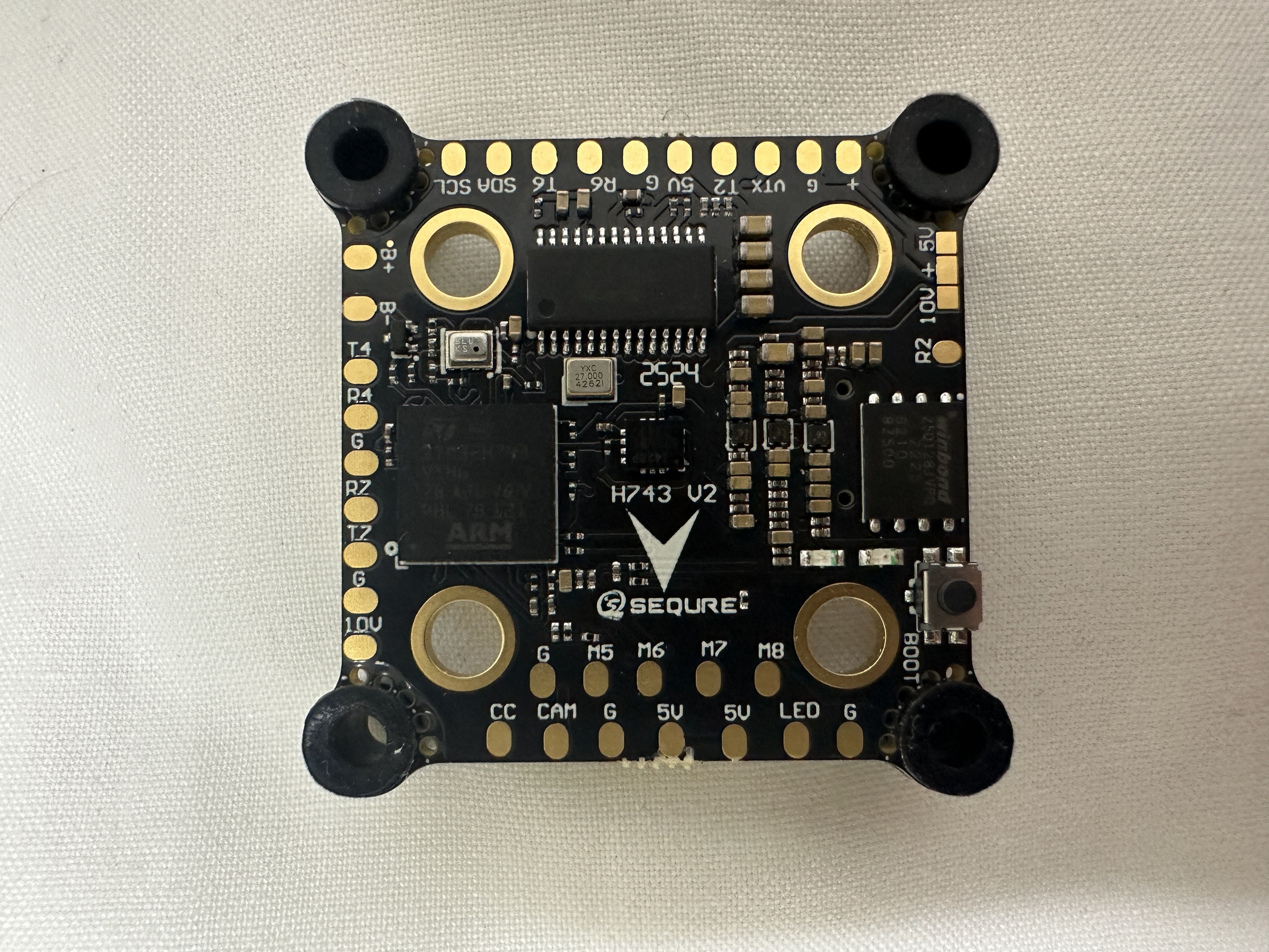

Coni73 Posté(e) Mai 10 Auteur Signaler Posté(e) Mai 10 il y a 24 minutes, Isa dronic a dit : Salut c'est quoi comme FC ? Sois elle es morte soit la prise es abîmé je pense C'est celle-là : Contrôleur de vol Sequre H743 V2 8S ICM42688P Elle est neuve, elle sort de sa boite.

Solution Motard Geek Posté(e) Mai 11 Solution Signaler Posté(e) Mai 11 Il y a 13 heures, Coni73 a dit : j'ai installé les nouveaux drivers via "impulse-rc driver fixer" et j'ai refais une tentative sur BF et j'ai toujours le même message d'erreur. Aucun intérêt puisque la carte était déjà détectée. Le message d'erreur est pourtant explicite, ta carte est en firmware Betaflight 4.6 alors que la dernière version stable compatible avec la dernière version stable du configurateur "installable" est 4.5. Tu peux te rendre sur https://app.betaflight.com/ et tout devrait aller mieux 2 1
Coni73 Posté(e) Mai 11 Auteur Signaler Posté(e) Mai 11 Il y a 9 heures, Motard Geek a dit : Aucun intérêt puisque la carte était déjà détectée. Le message d'erreur est pourtant explicite, ta carte est en firmware Betaflight 4.6 alors que la dernière version stable compatible avec la dernière version stable du configurateur "installable" est 4.5. Tu peux te rendre sur https://app.betaflight.com/ et tout devrait aller mieux Merci Motard Geek, en effet ça a fonctionné tout de suite avec cette version. Je note que c'est la version 11.0.0 de BF hors j'étais en 10.10. Quand je regarde les versions de BF, la 10.10 est la plus récente. Je ne trouve pas la 11.0.0 pour l'installé sur mon Mac. En attendant je passerais par le site de BF directement. Encore merci pour la solution Il y a 10 heures, Attafr a dit : Là tu as la doc https://www.drone-fpv-racer.com/controleur-de-vol-h743-v2-sequre-13309.html Fais aussi attention à ton câble (data) tu dois sélectionner Firmware: SEQUREH7V2 J'avais regardé la doc mais pour mon problème de calibrage je n'en voit pas l'utilité. C'est surtout utile pour le câblage après Et mon câble data fonctionne à coup sûr, je l'ai mis de coté rien que pour ça. Merci quand même pour ta réponse.
