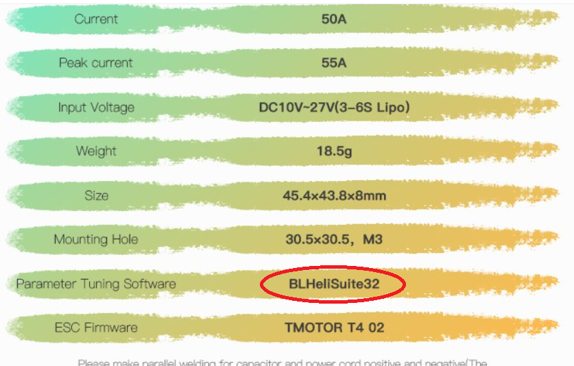

Nicolas08 Posté(e) Mai 11 Auteur Signaler Posté(e) Mai 11 Bonjour, Merci pour ton retour, voici la Stack : Contrôleur de vol T-Motor Velox F722 SE ESC 4en1 Velox V50A SE Merci
Solution spid99 Posté(e) Mai 11 Solution Signaler Posté(e) Mai 11 C'est du BHL32, à configurer avec BHelisuite32 1
Motard Geek Posté(e) Mai 11 Signaler Posté(e) Mai 11 En espérant qu'ils ne soient pas brickés après le flash d'un mauvais firmware 1
Nicolas08 Posté(e) Mai 13 Auteur Signaler Posté(e) Mai 13 Effectivement, j'arrive à reprendre la main avec BHelisuite32. je pensais que BHL32 n'était plus disponible, par contre plus de mise à jour disponible ? ESC-configurator ne peut pas être utilisé pour cette ESC ?
spid99 Posté(e) Mai 13 Signaler Posté(e) Mai 13 il y a 28 minutes, Nicolas08 a dit : je pensais que BHL32 n'était plus disponible, par contre plus de mise à jour disponible ? Exactement ça, plus de mises à jour. il y a 29 minutes, Nicolas08 a dit : ESC-configurator ne peut pas être utilisé pour cette ESC ? Non. 1
Jerome Posté(e) Mai 13 Signaler Posté(e) Mai 13 Plus de mise à jour de BLHeli32 et plus de flash, on ne peut que modifier les settings.
