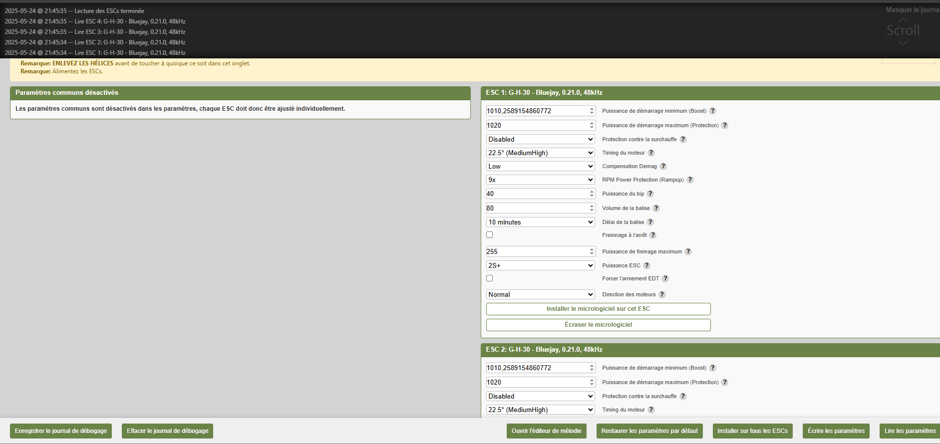

choomz Posté(e) Mai 24 Signaler Posté(e) Mai 24 Hello, Je suis en train de monter un nouveau build Jeno Pocket et j'ai un soucis avec les moteurs. Lorsque je test dans BF, seul 2 des moteurs réagissent, les deux autres "bougent" un peu mais ne démarrent pas. Je vous joins une vidéo pour illustrer : J'ai reflashé le firmware de la FC (je suis maintenant en JHEF7DUAL 4.5.2), la FC est une GHF722AIO-HD. Je n'arrive pas à lancer ESC configurator, il me dit que le port série est occupé ... A priori je n'ai pas de court circuit, mais ce qui est également étrange c'est que si je pousse les moteurs (même 1 seul qui fonctionne), le smoke stopper s'active. Un truc qui m'inquiete c'est qu'une fois le montage fait j'avais branché avec le smoke stopper et comme pas de soucis, j'ai fais des tests BF sans. Je me suis rendu compte par la suite que 2 lipos (dogcom 2s 560mah) n'avaient qu'une seule cellule de reconnue sur le chargeur. Bref, je commence à tourner en rond, je n'ai pas l'impression d'avoir cramé les ESC mais ce truc de lipo m'inquiete. Preneur de vos lumières Merci !

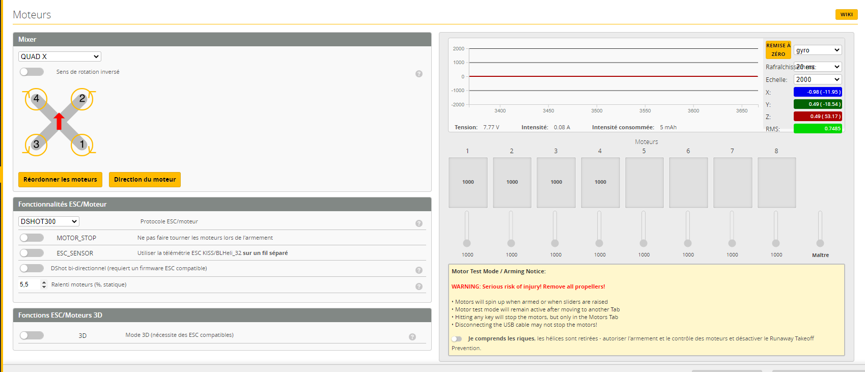

Ptitloup Posté(e) Mai 24 Signaler Posté(e) Mai 24 tu peux nous faire quelque imprim écran de ton betaflight ? style l'onglet moteurs ?
choomz Posté(e) Mai 24 Auteur Signaler Posté(e) Mai 24 (modifié) Yes, bien sur A la base j'étais en DSHOT 600 8khz, mais je suis passé en 300 4khz pour voir .. même combat. Je pense de plus en plus avoir cramé les mofset avec ma connerie de branchement de lipo à l'envers ... (d'après chatgpt) Modifié (le) Mai 24 par choomz
choomz Posté(e) Mai 25 Auteur Signaler Posté(e) Mai 25 Pas beaucoup mieux malheuresement. J'ai que les 2 & 4 qui tournent correctement. Le 3 se lance et s'arrete, et le 1 continue de trembler sans tourner. DShot600 8khz ou DShot300 4khz, avec bi directionnel. Idem BF et ESC configurator..

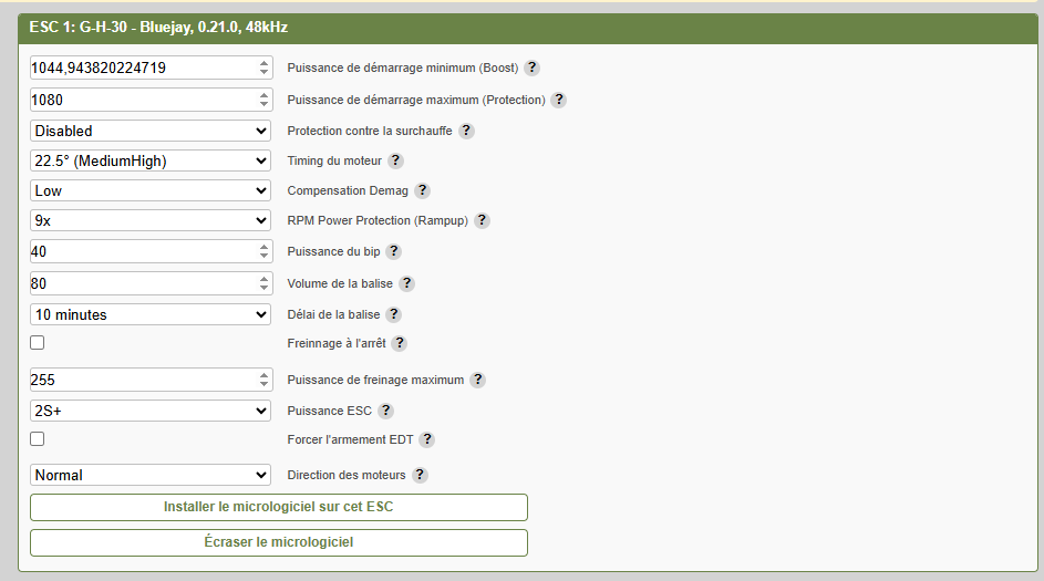

choomz Posté(e) Juin 3 Auteur Signaler Posté(e) Juin 3 Bon ... je me répond à moi même pour la postérité, ça pourra peut être aider quelqu'un un jour. J'ai donc commandé une nouvelle AIO persuadé que j'avais flingué la première, et après avoir tout ressoudé ... même combat. Complètement dépité, j'ai poncé l'ami chat GPT, pour finalement comprend que c'était la puissance de démarrage des moteurs le soucis. Après l'avoir passée à 1044 en boost (1045 en vrai mais il me recolle cette valeur), et 1080 en protection .. et ben ça marche J'espère pouvoir finaliser le build et faire un premier vol d'ici fin de semaine @Jerome je me permet de te demander ton avis sur le sujet, car j'avais vu ici que tu étais resté en réglage stock. Est ce que tu saurais dire ce qui fais que j'ai du augmenter la valeur ?
Jerome Posté(e) Juin 3 Signaler Posté(e) Juin 3 Il y a 1 heure, choomz a dit : @Jerome je me permet de te demander ton avis sur le sujet, car j'avais vu ici que tu étais resté en réglage stock. Est ce que tu saurais dire ce qui fais que j'ai du augmenter la valeur ? Merde, j'avais pas vu ton topic (j'arrive pas à tout suivre je suis complètement sous l'eau)... pour le coup j'aurais pu te donner la réponse direct. C'est JHEMCU qui fait de la merde. Pour ma première carte, j'ai rien eu à faire, la conf était bonne. J'en ai repris une seconde pour mon JeNo 3.5" et j'ai eu le même souci que toi, le startup power était beaucoup trop bas pour démarrer les moteurs.
choomz Posté(e) Juin 4 Auteur Signaler Posté(e) Juin 4 Pas de soucis, c'est comme ça qu'on apprends Ca me fera un carte en spare (pas retesté si la précédente restait bonne :p). J'ai eu la meme config sur les deux en tout cas. Juste pour être sur, tu valides les parametres (1044 et 1080) ? J'avoue avoir mis ça par défault d'après le retour de ChatGPT.
Jerome Posté(e) Juin 4 Signaler Posté(e) Juin 4 il y a une heure, choomz a dit : Juste pour être sur, tu valides les parametres (1044 et 1080) ? J'avoue avoir mis ça par défault d'après le retour de ChatGPT. De mémoire je suis en 1025/1100. Sur le 3" je suis monté jusqu'à 1050 sans constater de différence et finalement je suis redescendu à 1035 1
