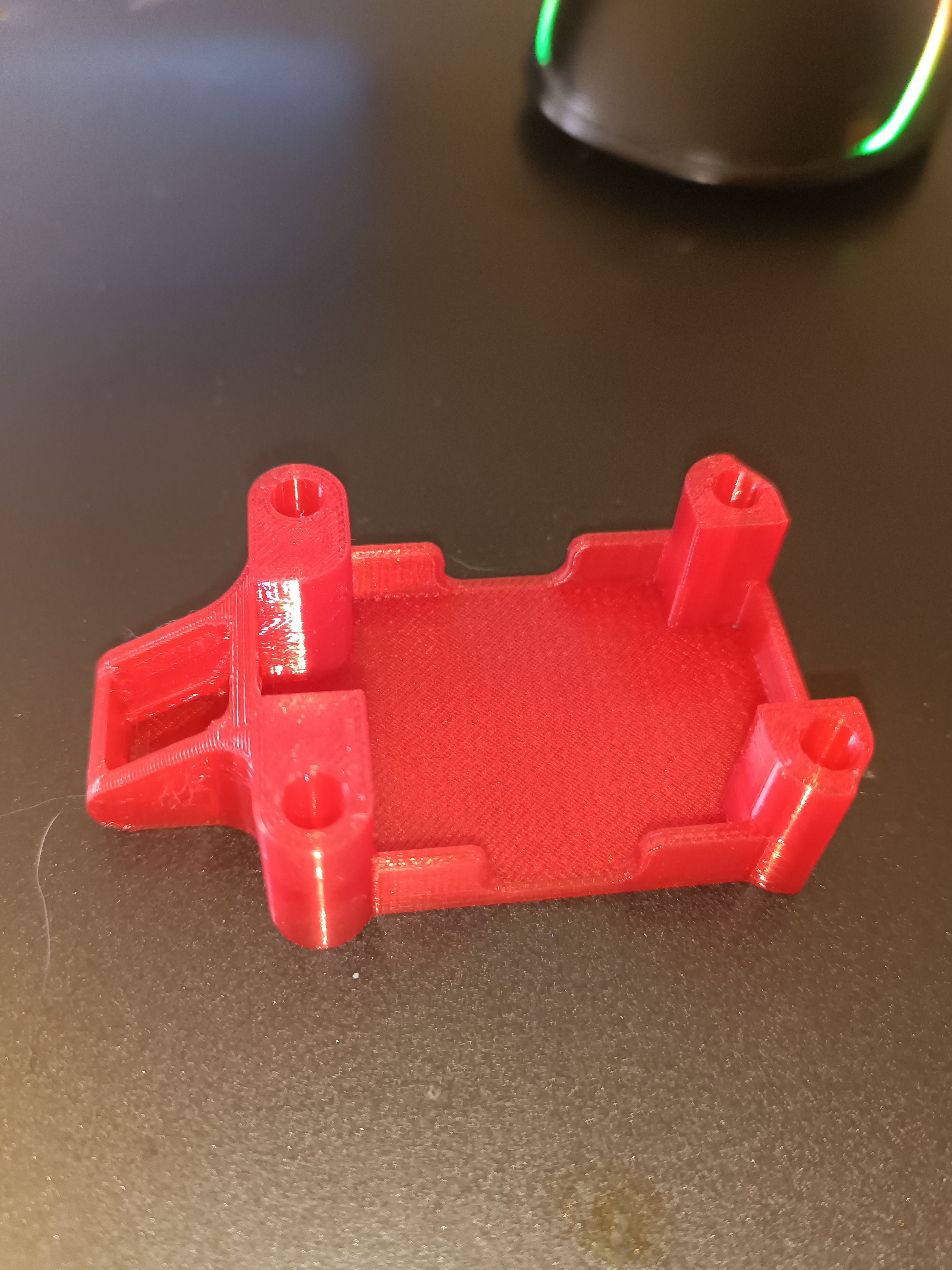

Tor-K Posté(e) Juin 7 Signaler Posté(e) Juin 7 https://www.amazon.fr/gp/aw/d/B07XNYTPN9/ref=ox_sc_saved_title_1?smid=A2VIQTBBRTKZCB&psc=1 Ça s'imprime super bien, pour pas cher et ca donne ca:

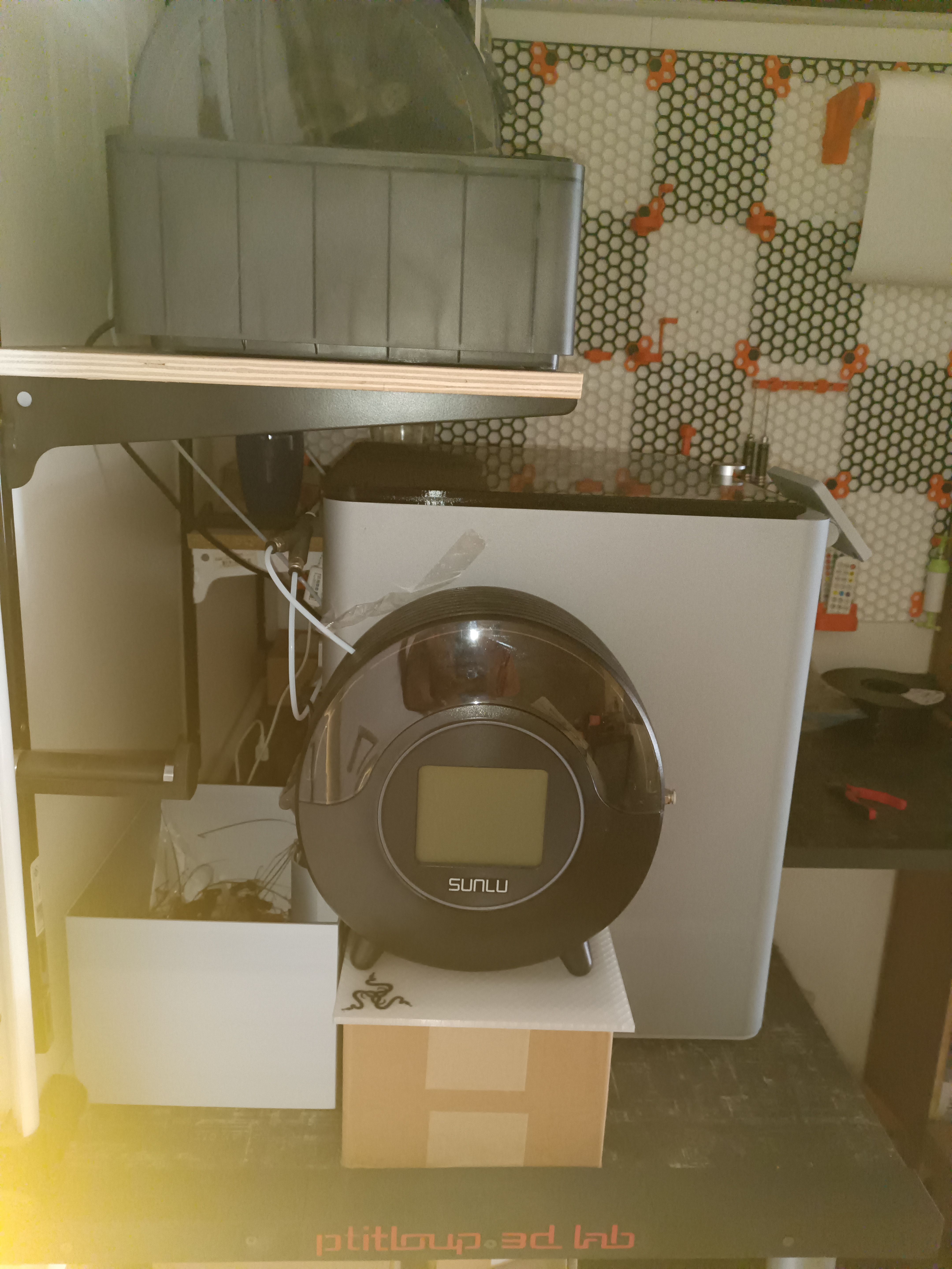

Ptitloup Posté(e) dimanche à 17:01 Signaler Posté(e) dimanche à 17:01 Il y a 4 heures, Silverglade a dit : Je le trouve difficile à imprimer ou peut-être commun à tous les tpu ? Un TPU n'est pas compliqué à imprimé en soit, faut juste qu'il soit bien déshumidifié. 45% tu fais de la barbe à papa, 25% pas top mais potable, à 12% 100% impression parfaite et brillante lisse comme une peau de bb. Si ton impression ressemble à un granité ou verre sablé, trop humide
Silverglade Posté(e) dimanche à 17:59 Signaler Posté(e) dimanche à 17:59 il y a 55 minutes, Ptitloup a dit : Un TPU n'est pas compliqué à imprimé en soit, faut juste qu'il soit bien déshumidifié. 45% tu fais de la barbe à papa, 25% pas top mais potable, à 12% 100% impression parfaite et brillante lisse comme une peau de bb. Si ton impression ressemble à un granité ou verre sablé, trop humide Non même pas, les impressions sont bonnes quand elles se terminent, mais je trouve qu'il y a aucune souplesse de réglage par rapport au PLA. Mais vu que je suis dans une passoire thermique je pense pas que le sachet double zip d'origine suffise, je vais rajouter de la silice dedans merci de l'avoir dit ^^'

Ptitloup Posté(e) lundi à 09:52 Signaler Posté(e) lundi à 09:52 Le 07/06/2025 at 20:35, fouch a dit : Bonjour à tous, je voulais savoir quel filament TPU je pouvais utiliser sur ma Bambu Lab a1 mini, de préférence achetable sur Amazon. Moi le plus facile c'est le Geetech, au début réticent mais après avoir déshumidifié super ez à imprimer et superbe rendu. Je passe par l'extérieur directement du deshumidificateur il y a 36 minutes, Motard Geek a dit : Normalement avec le profil par défaut proposé par Bambu tu sors un Benchy sans peine C'est exact, j'ai suivi ton conseil, pas déçu !! et juste pour info, les boules que j'ai eu quand j'ai vu le prix sur Amazon du TPU et sur Ali, 24 euros sur amazon et 15 euros sur ali.... LE MEME
