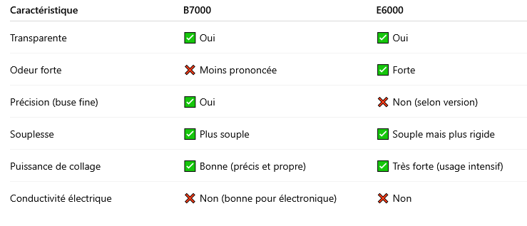

Silverglade Posté(e) mardi à 17:26 Signaler Posté(e) mardi à 17:26 (modifié) Il y a 3 heures, Attafr a dit : Tu fais comment si par exemple tu veux changer le câble ? j’ai aussi lu que cela résiste à 180 degrés et que pour le retirer il fallait un décapeur thermique ??!! la b7000 je sais pas mais la e6000 pas du tout, je la retire à la pince à épiler en chopant un bout qui dépasse, si c'est pas le cas je gratte un peu pour décoller puis je tire, ça s'enlève comme l'été quand on pèle (en plus résistant quand même) les deux sont assez semblables de ce que je comprends, la 6000 "+solide" Modifié (le) mardi à 17:30 par Silverglade
lezarapide Posté(e) mardi à 17:38 Auteur Signaler Posté(e) mardi à 17:38 il y a 11 minutes, Silverglade a dit : la b7000 je sais pas mais la e6000 pas du tout, je la retire à la pince à épiler en chopant un bout qui dépasse, si c'est pas le cas je gratte un peu pour décoller puis je tire, ça s'enlève comme l'été quand on pèle (en plus résistant quand même) les deux sont assez semblables de ce que je comprends, la 6000 "+solide" Où avez vous trouver ce tableau ? C'est vous qui l'avez fait ?
Silverglade Posté(e) jeudi à 12:01 Signaler Posté(e) jeudi à 12:01 (modifié) Le 10/06/2025 at 19:38, lezarapide a dit : Où avez vous trouver ce tableau ? C'est vous qui l'avez fait ? Synthèse d'informations et analyse avec les IA Mais peu importe, les deux sont semblables, dans le pire des cas la 7000 s'enlèvera plus facilement si besoin et tiendra tout aussi bien Si tu veux vraiment comparer c'est pas les vidéos qui manquent : Modifié (le) jeudi à 12:05 par Silverglade
