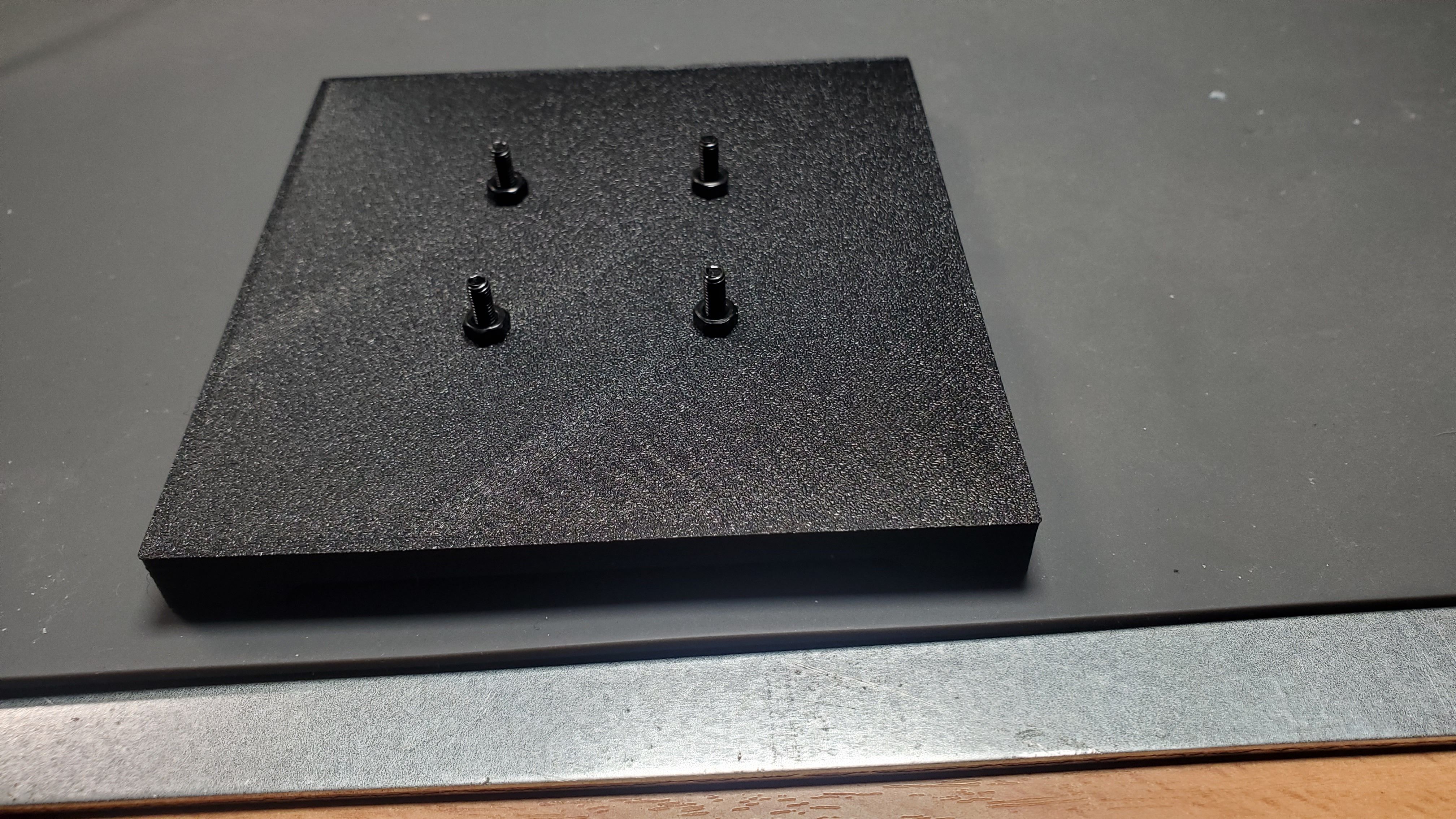

Bonsoir a tous,
je pensait avoir une bonne idée , qui en fait après réflexion est peut-être pas si bonne que sa ...

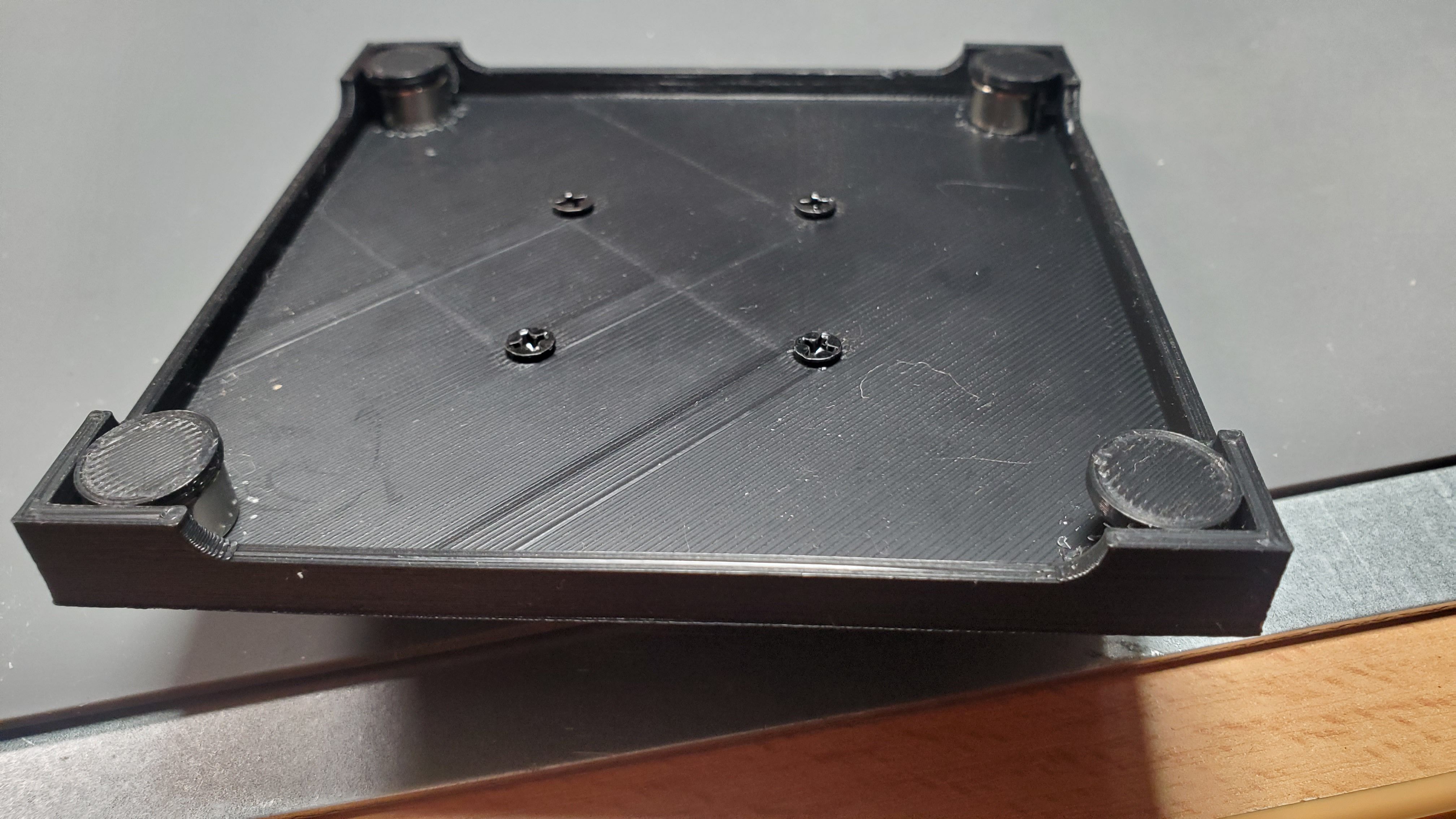

j'ai modéliser un petit plateau avec 4 vis au dimension de la FC et ESC pour faciliter l'étamage.
Se plateau adhère au tapi de soudure grâce a des petits aimants et une petite tôle métallique glissé sous le tapi .( voir photo )
Le fait du magnétisme ne peut-il pas endommager la FC ou ESC ?
Merci pour vau avis .
En effet pas certain que ce soit l'idéale, entre le Gyro et le magnétomètre si existant, pas sûr que ce soit une bonne idée d'utilisé des aimants.
Suis pas pro, je peux me tromper
