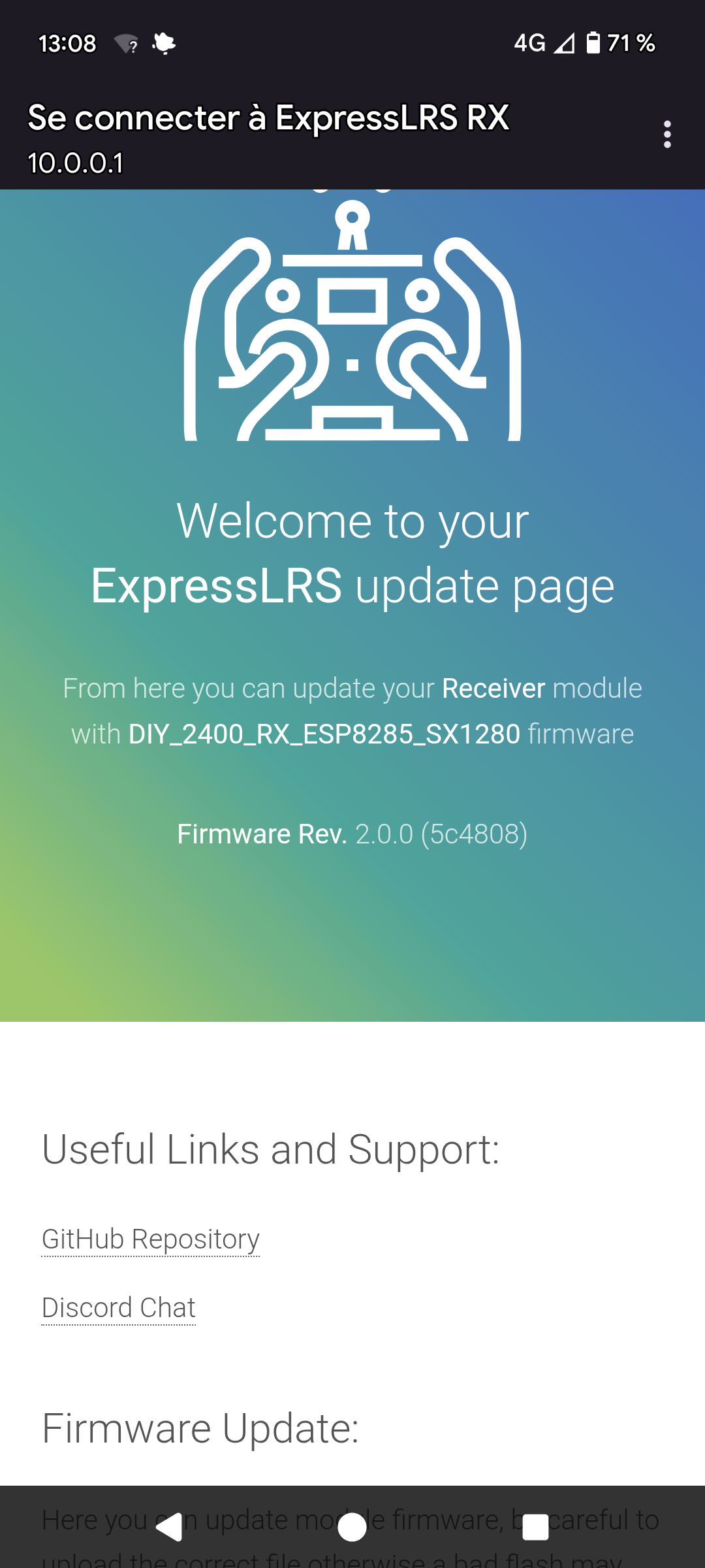

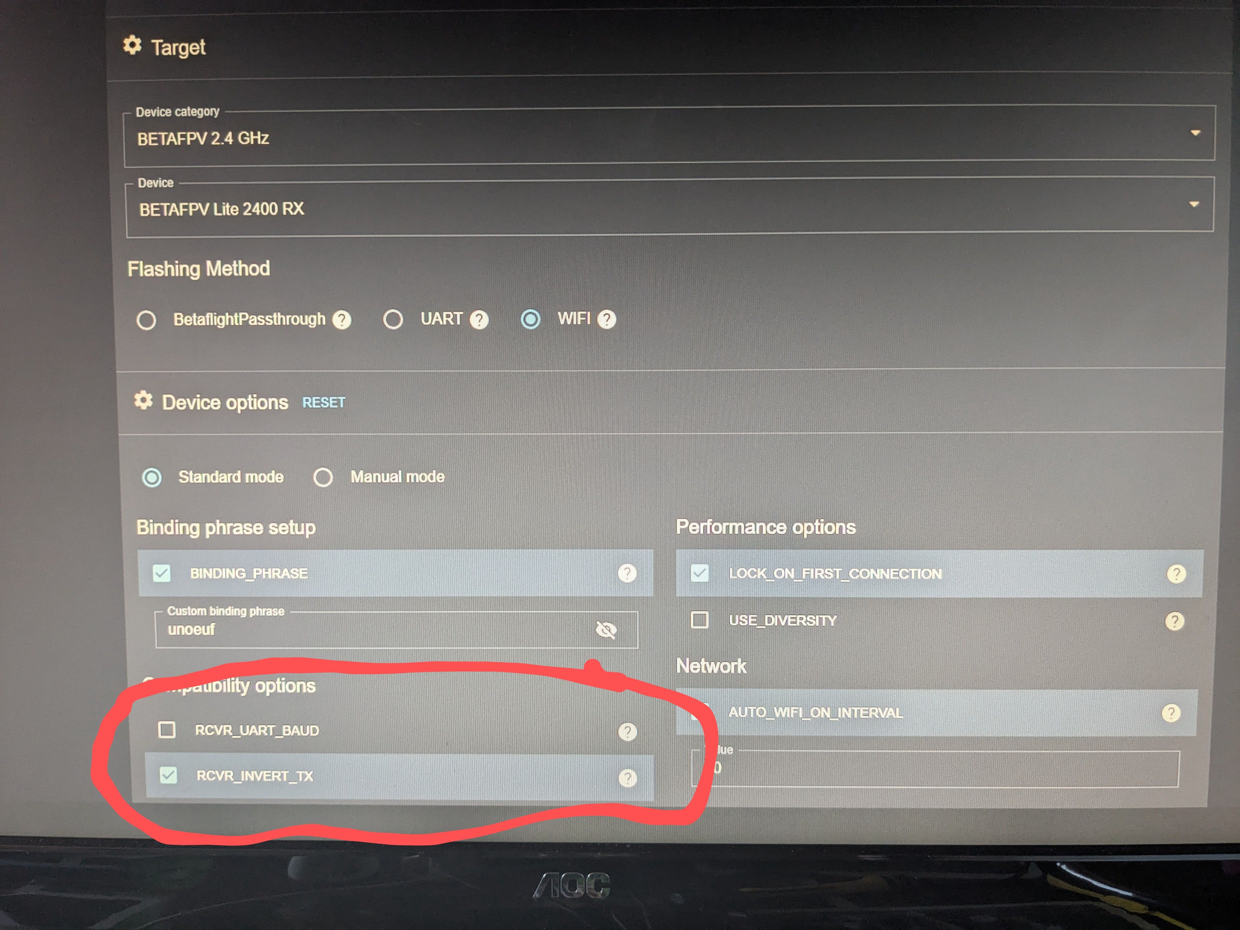

unoeufdur Posté(e) Juin 21 Auteur Signaler Posté(e) Juin 21 Je viens de passer en ELRS 2.0 partout. Rien n'a changé côté récepteur. Mais côté radio quand je l allume la led et rouge fixe puis au bout de 2s elle devient bleu fixe et quand j'appuie sur bind elle clignote 7x rouge et redescend bleu. J'ai inversé tx et rx car j'ai soudé comme sur la notice de mon aio mais la notice du récepteur dit d'inverser.
unoeufdur Posté(e) Juin 21 Auteur Signaler Posté(e) Juin 21 Oui mais j'ai soudé l'inverse ducoup j'ai mis l'option pour inverser.
Attafr Posté(e) Juin 22 Signaler Posté(e) Juin 22 Il y a 8 heures, unoeufdur a dit : Oui mais j'ai soudé l'inverse ducoup j'ai mis l'option pour inverser. C’est à dire ? Rx—>Tx c’est hardware… c’est quoi l’option pour inverser ?
jpcheney Posté(e) Juin 22 Signaler Posté(e) Juin 22 pas d'option pour inverser, juste de la logique ce qui sort du recepteur est tx et doit entrer dans la FC sur la reception rx de la FC et vice versa pour le tx de la FC qui doit aller sur la reception du recepteur rx 1
Attafr Posté(e) Juin 22 Signaler Posté(e) Juin 22 il y a une heure, jpcheney a dit : pas d'option pour inverser, juste de la logique Qu’a t il inversé Il y a 15 heures, unoeufdur a dit : j'ai mis l'option pour inverser.

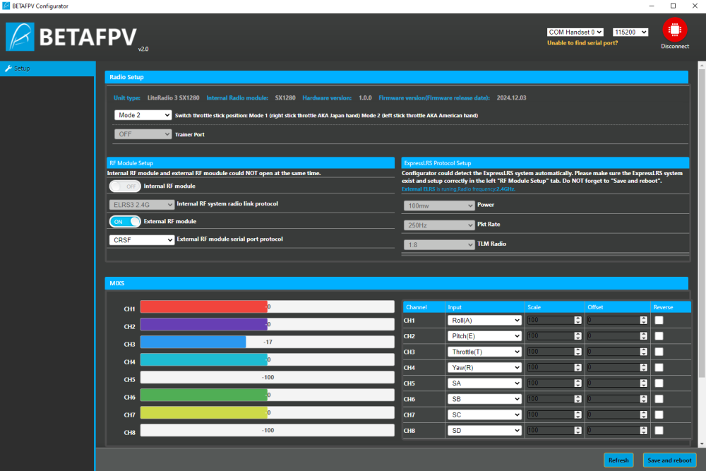

CricriBoy70 Posté(e) Juillet 1 Signaler Posté(e) Juillet 1 Salut, j'ai aussi la LiteRadio 3, et sur betafpv configurator, je n'ai plus accès à la binding phrase depuis que j'ai fait l'upgrade v3, tu peux me dire comment tu as fais pour mettre une binding phrase stp ? J'essaie de le faire sur Expresslrs configurator, mais je sais pas quoi mettre dans le 2ème menu déroulant, c'est le "Lite Rx" (mais moi j'ai pas le 2400 comme toi) comme sur ton screen qui correspond ?

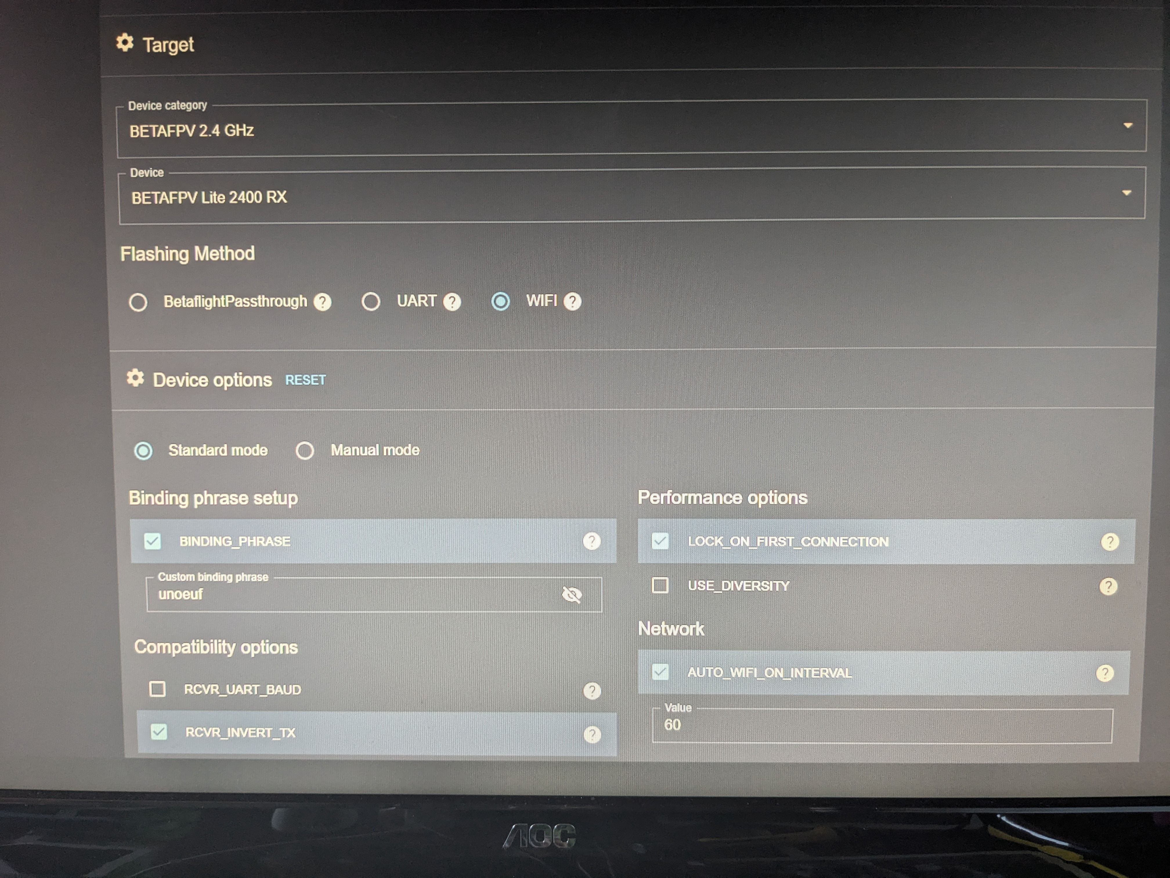

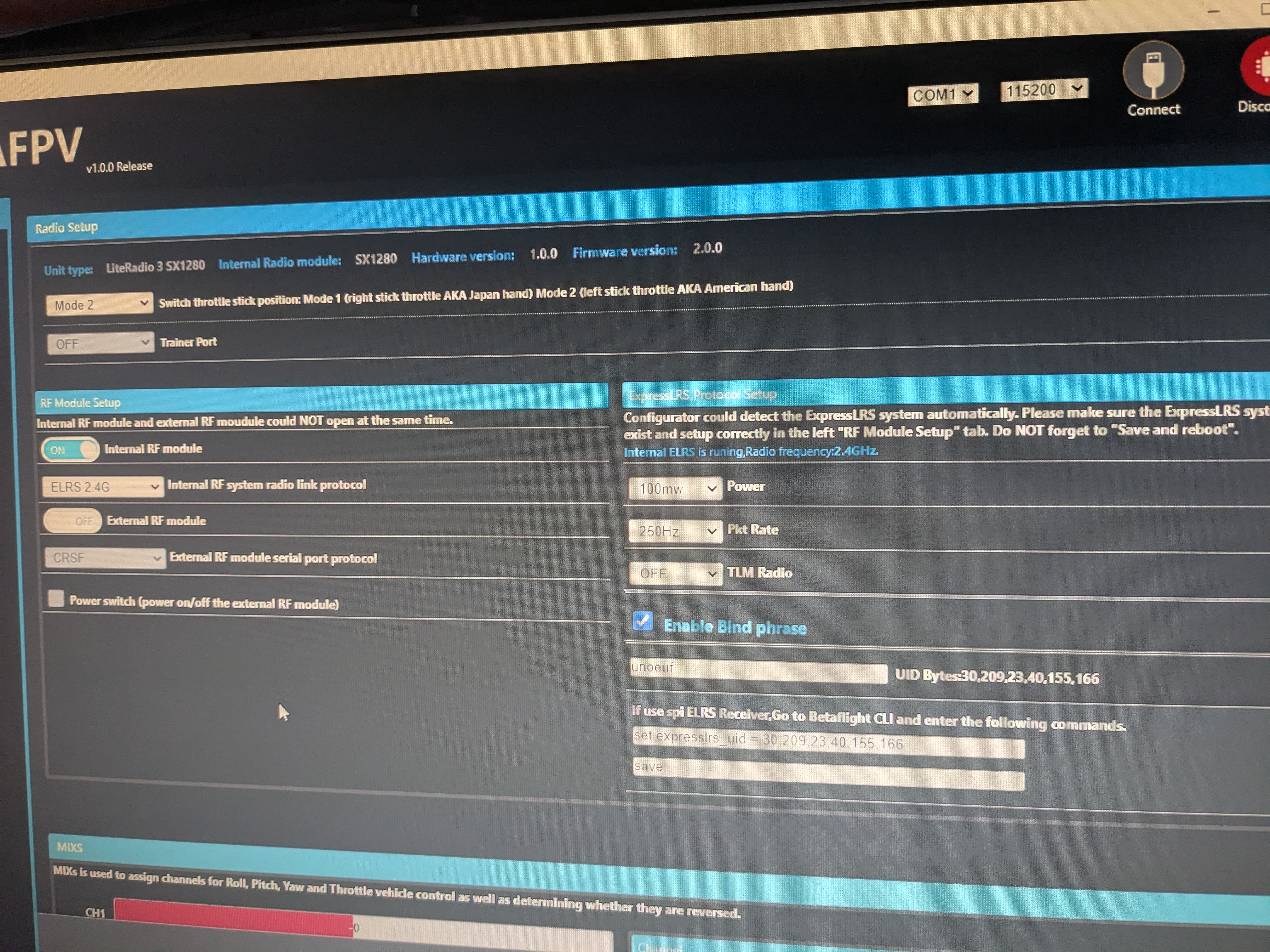

unoeufdur Posté(e) Juillet 1 Auteur Signaler Posté(e) Juillet 1 Slt avec ELRS configurator tu ne peux pas changer le firmware de ta literadio 3. Et es ce que sur betafpv configurator tu as cliqué sur enable bind phrase comme sur ma 2 ème photo. Et Rx c'est pour le récepteur moi j ai mis betafpv 2.4ghz lite rx car c'est mon rx. Et si tu n'as pas led mêmes menu déroulant c'est parce que j étais sur une ancienne version de ELRS configurator.
