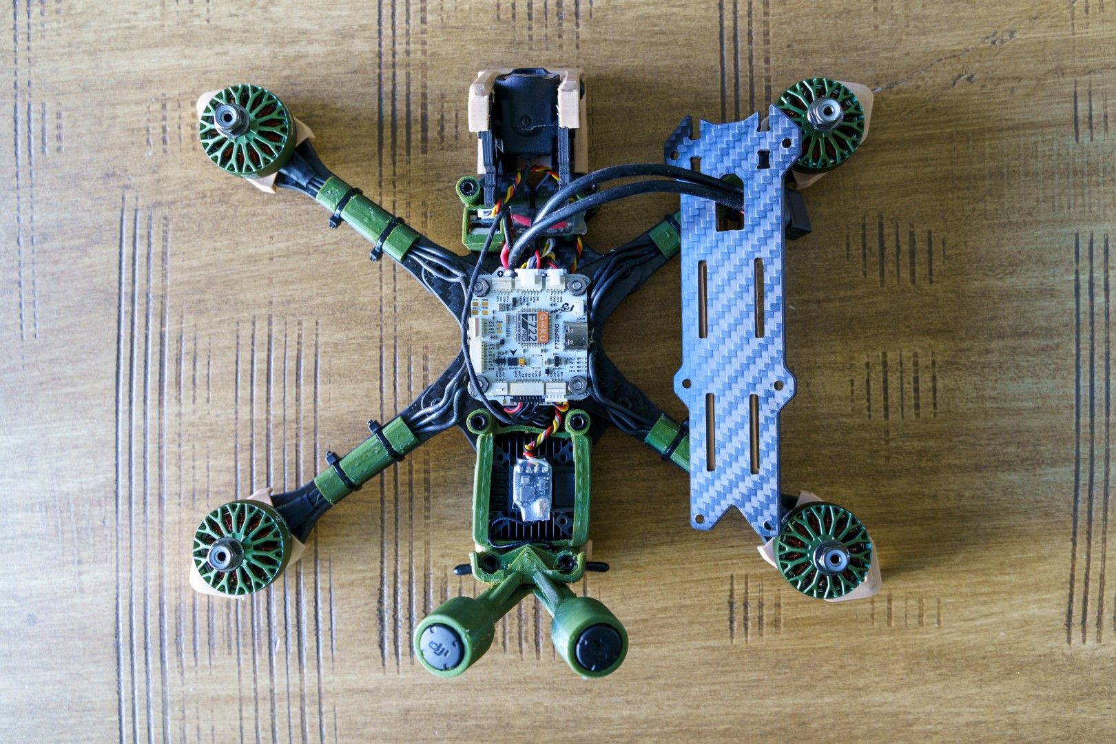

La découpe du chassis a été faite par Jeremy de CNC Dupays. Qualitatif comme d'habitude, en T700.
Pour le coup, elle n'a pas de "Fit" que le nom, cette frame ! Il faut vraiment soigner le montage, tout rentre au chausse pieds. Du coup j'ai tout monté "à blanc" pour m'assurer que ça passe et comment ça passe. Par rapport au tpu existants, j'ai conçu des dérivés qui me permettent de monter un gps et un buzzer. En effet, je vole en extérieur et crash parfois assez loin de ma base : du coup j'utilise les coordonnées gps pour retrouver l'endroit et le buzzer pour retrouver le drone. Les stl du support de condo-buzzer et de gps sont là.
Je le passerai certainement un jour ou l'autre en 8S, en ne changeant que la FC et les ESC, car j'aimerais bien tester ces moteurs dans cette configuration. J'aurais pu le faire là avec une stack Sequre, ça passait, mais j'ai trouvé que celle-ci lui allait comme un gant... Alors je passerai l'été en 6S !
Je n'aime pas trop les couleurs "military", mais avec ces moteurs c'était difficile de faire autrement, selon moi.
Pas d'autre remarque, même si c'est "fit", c'est remarquablement bien conçu. J'avais peu de doute, à vrai dire. Merci aux concepteurs pour le partage.

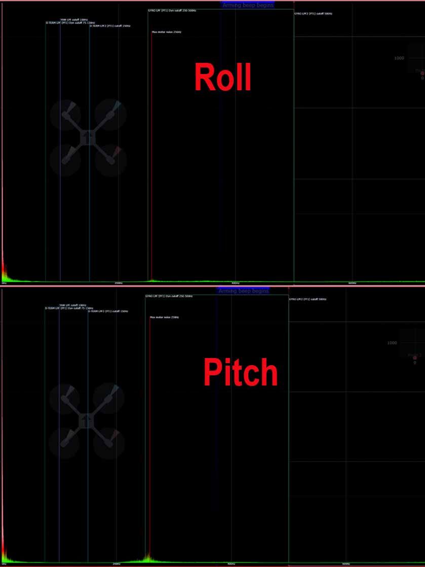

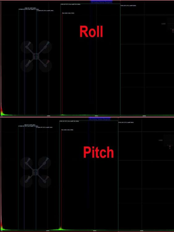

EDIT : finalement j'ai eu une permission de voler inespérée. J'ai donc fait 4 lipos dans une atmosphère irrespirable à 30° et toujours au-dessus du même champ et avec la sécheresse je ne vole pas loin et j'ai une couverture anti-feu à portée de main. En ayant tous les pid par défaut de BF, ça vole déjà super bien (ça n'overshoot pas du tout - c'est juste moins réactif). La BB est ultra clean, du coup j'ai appliqué le preset de Jérôme, mais je n'ai pas encore volé avec.

POIDS : 465 grammes
Jeno Fit 5" 80 €
Goku F722 Pro V2 85 €
1 x GOKU 506S 8bit 55A ESC
4 x T-Motor ITS 2306.5 1750Kv 112 €
1 x HQProp tripales V2S 5043 (5x4.3x3) 2 €
DJI O4 Air Unit Pro 249 €
Émetteur vidéo
DJI O4 Air Unit Pro
Antenne vTx
DJI O4 Air Unit Pro
Récepteur radio
Happy model EP1 2.4Ghz 21 €
LiPo
Dogcom 1480Mah 39 €
Prix total : 588 €

J'ai pu voler 4 lipos hier, et j'ai kiffé l'ensemble : le retour vidéo, les rushes enregistrés sur la machine et le quad lui-même. Vraiment le super kif malgré les 30° et le soleil plombant. Je n'ai d'ailleurs pas constaté de surchauffe du O4 alors que mon collègue en O3 galérait avec le vtx qui se mettait en sécurité très vite dès que ça ne volait plus. J'ai traversé quelques arbres sans dégât, la BB est extra clean (plate, pas de bruit) je suis vraiment très content. Merci encore pour la conception de l'engin - mon 5" préféré à ce jour. J'étais en pid par défaut, hâte de le tester avec le preset.
