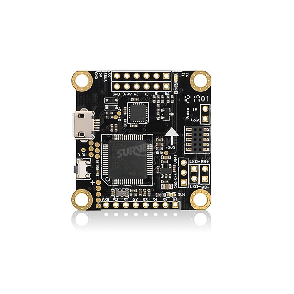

McCyril Posté(e) Avril 24, 2018 rapport Partager Posté(e) Avril 24, 2018 (modifié) Salut à tous, je relance le post car j'ai exactement le même souci, les commandes fonctionnent mais quand je cherche les capteurs j'en découvre seulement 3 et pas d'autres, voici mon branchement avec une f4 hobbywing si vous avez des conseils je suis preneur Modifié (le) Avril 24, 2018 par McCyril Lien vers le commentaire Partager sur d’autres sites More sharing options...

McCyril Posté(e) Avril 25, 2018 rapport Partager Posté(e) Avril 25, 2018 (modifié) il y a 47 minutes, Tonton a dit : Sortie télémétrie de Uart3 sur Smartport! Et ça devrait le faire! ok, je vais tester l'Uart3 , mais ce n'est pas censé fonctionner sur n'importe quel Uart, du moment qu'il est libre ? Modifié (le) Avril 25, 2018 par McCyril Lien vers le commentaire Partager sur d’autres sites More sharing options...
McCyril Posté(e) Avril 25, 2018 rapport Partager Posté(e) Avril 25, 2018 il y a 4 minutes, clems21 a dit : Si je comprends bien ton schema tu branches le smart port tx à l'Uart1 tx ? Sur le schéma le S.port est sur l'Uart6 Tx. Lien vers le commentaire Partager sur d’autres sites More sharing options...
clems21 Posté(e) Avril 25, 2018 Auteur rapport Partager Posté(e) Avril 25, 2018 Donc il faut brancher le Sport au tx d'un UART et passer la sortie de telemetrie de cet UARTsur Smartport ? Et ça devrait fonctionner . Lien vers le commentaire Partager sur d’autres sites More sharing options...
Tonton Posté(e) Avril 25, 2018 rapport Partager Posté(e) Avril 25, 2018 (modifié) il y a 40 minutes, clems21 a dit : Si je comprends bien ton schema tu branches le smart port tx à l'Uart1 tx ? J'ai bien l'impression aussi! En fait je pense que c'est sur le X4R que ça va pas! Visiblement, tous les UART ne sont pas inversés sur la F4! Du coup, faut bidouiller sur le X4R! La flèche verte vers le tx de ton choix! Source: https://blck.mn/2016/06/smartport-the-frsky-xsr-and-betaflight/ Modifié (le) Avril 25, 2018 par Tonton Lien vers le commentaire Partager sur d’autres sites More sharing options...

McCyril Posté(e) Avril 25, 2018 rapport Partager Posté(e) Avril 25, 2018 il y a une erreur sur le schéma de la f4, il n y a que 5 entrées en longueur alors qu'en vrai il y en 6 voila pour l’incompréhension Lien vers le commentaire Partager sur d’autres sites More sharing options...
McCyril Posté(e) Avril 25, 2018 rapport Partager Posté(e) Avril 25, 2018 Sinon je pense effectivement que tu raison Tonton, il y a surement une inversion à faire sur le x4r , et la soudure s’avère chirurgical 1 Lien vers le commentaire Partager sur d’autres sites More sharing options...

goony Posté(e) Avril 25, 2018 rapport Partager Posté(e) Avril 25, 2018 Sinon, il y a la solution du softserial qui ne nécessite pas de soudure délicate. Tout est logiciel : https://oscarliang.com/betaflight-soft-serial/ 1 Lien vers le commentaire Partager sur d’autres sites More sharing options...

McCyril Posté(e) Avril 25, 2018 rapport Partager Posté(e) Avril 25, 2018 il y a 14 minutes, goony a dit : Sinon, il y a la solution du softserial qui ne nécessite pas de soudure délicate. Tout est logiciel : https://oscarliang.com/betaflight-soft-serial/ merci, je vais me pencher sur la question (en essayant de ne pas basculer) Lien vers le commentaire Partager sur d’autres sites More sharing options...

McCyril Posté(e) Mai 2, 2018 rapport Partager Posté(e) Mai 2, 2018 je suis toujours empêtré avec le softserial , dans le cli j'ai essayé la commande resource SERIAL_TX 11 A01 mais apparemment c'est déjà affecté a une autre fonction ( sonar trigger ? ) est il possible de supprimer cette fonction ? Lien vers le commentaire Partager sur d’autres sites More sharing options...
McCyril Posté(e) Mai 2, 2018 rapport Partager Posté(e) Mai 2, 2018 Bon et bien ça marche mieux quand on active le port softserial dans configuration. Lien vers le commentaire Partager sur d’autres sites More sharing options...
