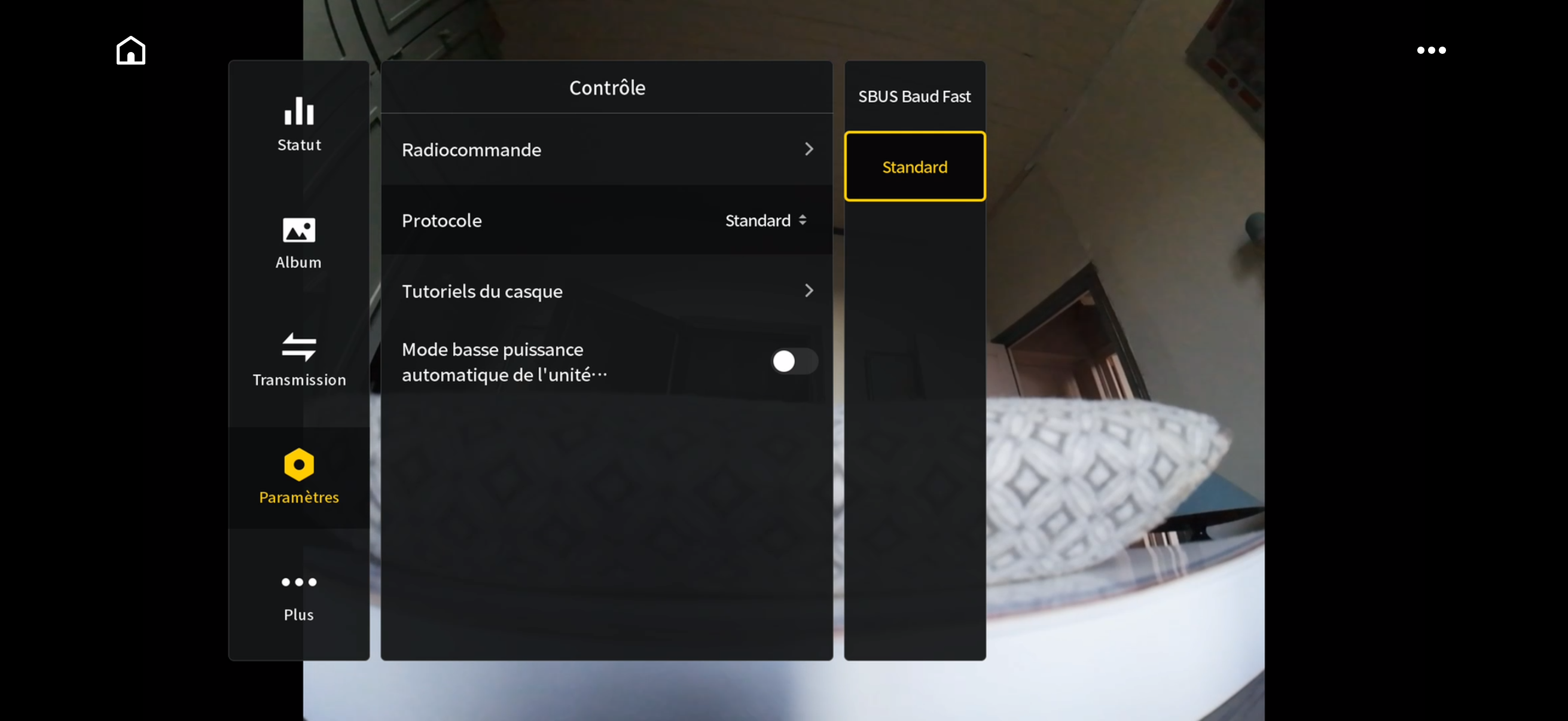

Bonsoir, je suis depuis ce matin sur le Hack en FCC de mes Googles 3.

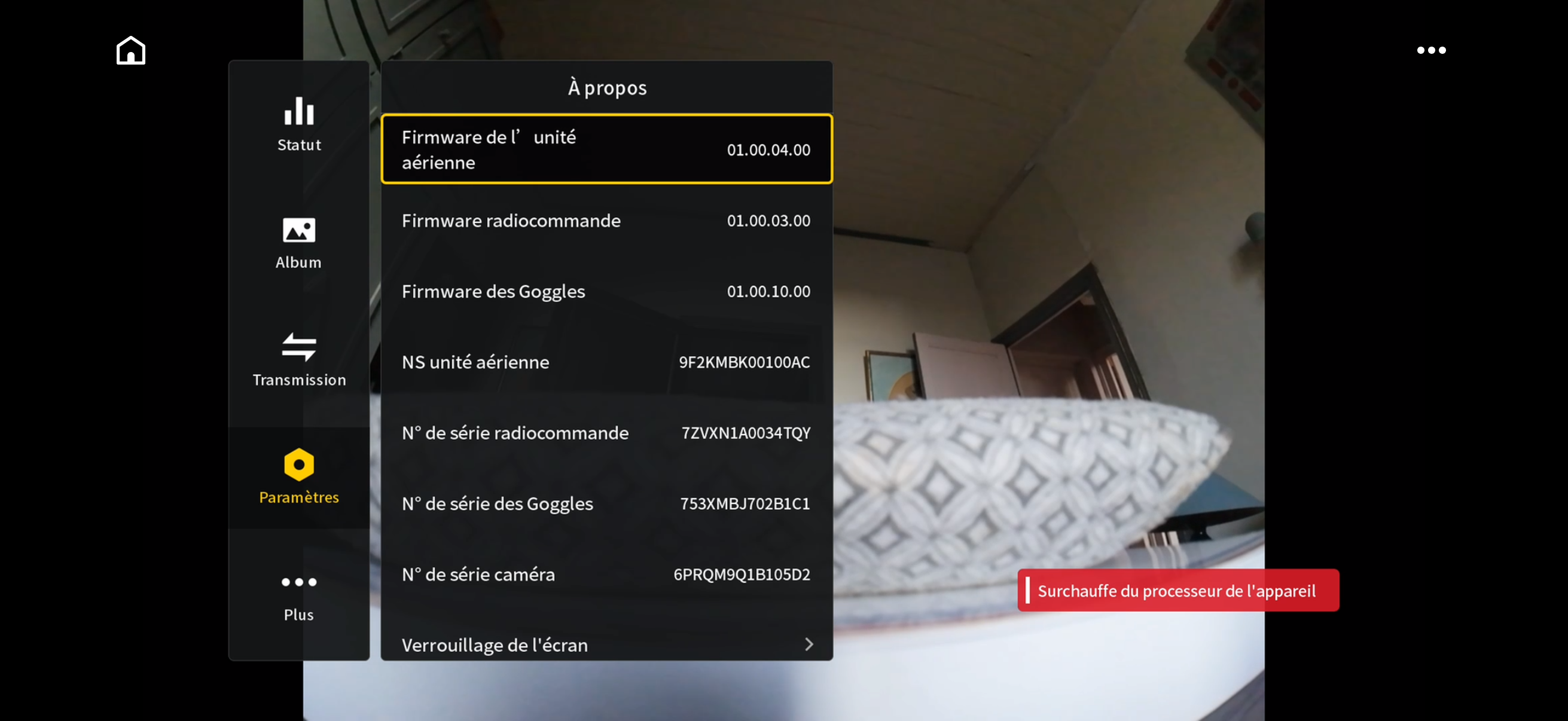

Ma config : Nazgul DC5 - O4 Air Unit Pro / Dji RC3 / Gooles 3 ( Tout avec les derniers Firmwares ).
- Création du fichier " ham_hfg_support " ( sans extension ) avec " NotepadNext v0.13 pour Mac ".
- Formatage carte SD depuis les lunettes.
- Copie du fichier sur ma micro SD
- Insertion carte SD dans Googles 3 ( j'ai tout réinitialisé avant )
- Activation Googles 3, RC 3, O4 Air Unit Pro

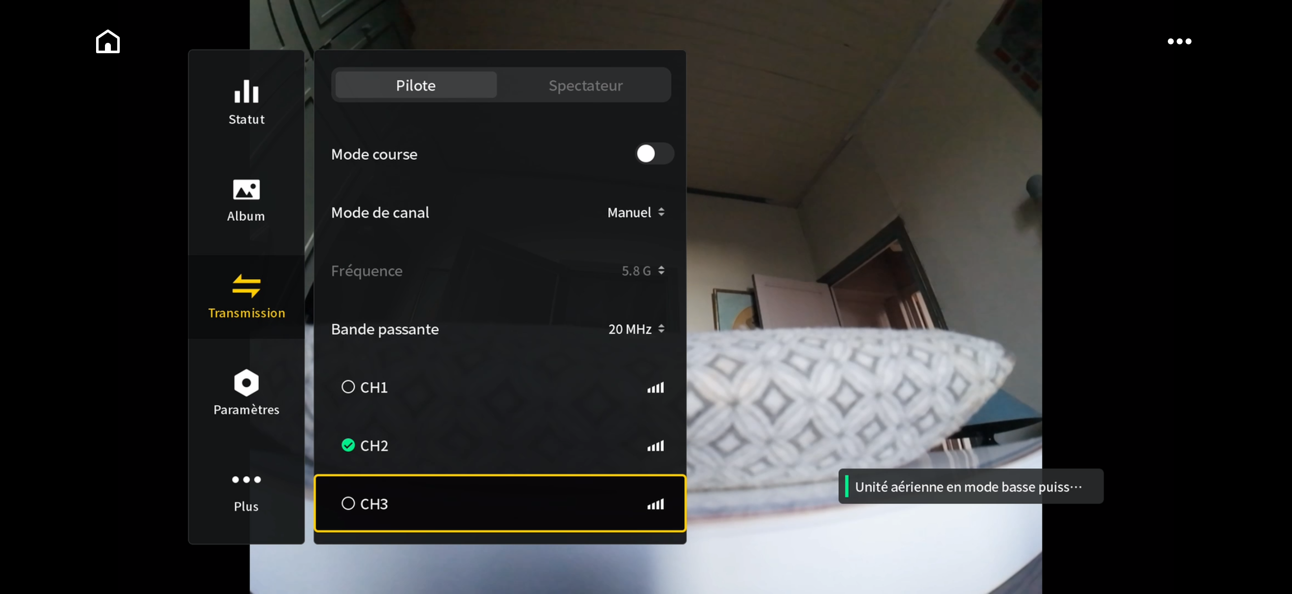

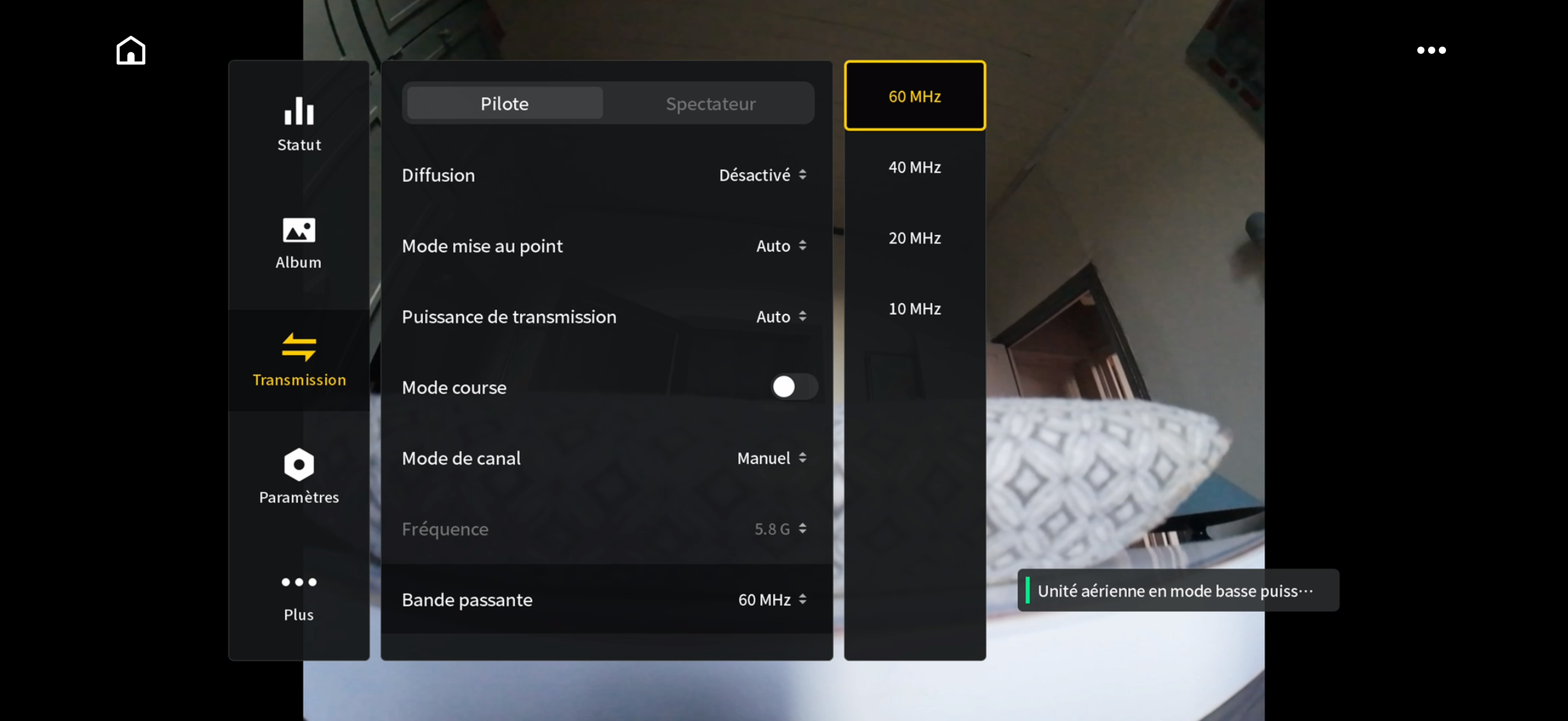

Je passe donc de nouveau en " mode de canal " Manuel mais je n'ai toujours qu'un canal en 60 MHz, pareil en 40 MHz ( avec 60 MBPS de réception sur mes lunettes ).
En passant en 20 ou 10 MHz j' ai 3 canaux ( pas 7 ) et mes MBPS ( sur mes lunettes ) diminuent ( 40 et 20 MBPS ).
Bien entendu j'ai passé pas mal de tute
Je reprend et fini 🙂 : si quelqu'un peut m'aider ?
J'ai fait pas mal de tutos, forums, plein de bonnes pistes mais je suis totalement bloqué la.
Voici quelques captures d'écrans assez explicites :
Merci d'avance, i hope 🙂.
