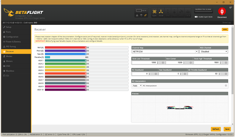

Tout n'est pas si simple, je n'arrive même pas à faire varier les sticks dans Betafligth, surement ai-je mal configuré la commande radio peut-être est-ce autre chose :-(
Bindé mais rien ... pourquoi ??? la commande radio fonctionne bien avec le pc, elle est en version 3.0, pas flashé. Mais j'ai flashé la FC en 3.2.2.

Salut @dionusos,
Je pense que tu as mal soudé ton récepteur déjà ;) Je vois pas trop sur la photo mais c'est l'impression que j'ai !
5a33de243fca4_Capturedcran2017-12-1515_37_11.thumb.png.1986f40749a2e111adcf3315fe483038.png
Ensuite ton VTX ne peut pas etre alimenté uniquement par le port USB de la carte de vol si je dis pas de bêtises donc en effet il faut que tu ai la lipo de branchée pour faire les tests :);)
Sinon comme ça je n'ai pas trouvé de choses bizarre dans ton montage mais difficile on voit pas grand chose :P
