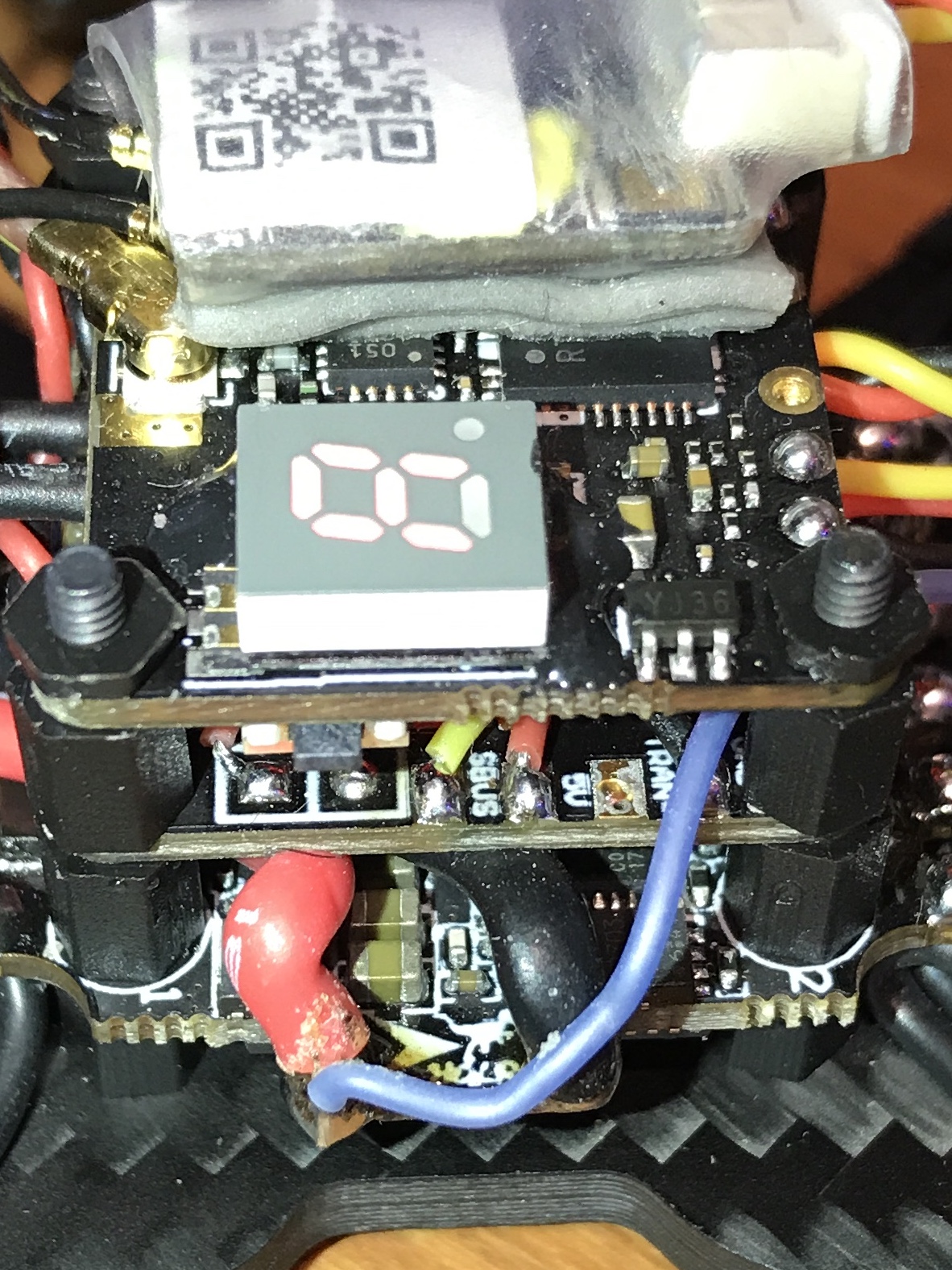

FroggyFPV Posté(e) Mars 10, 2018 rapport Partager Posté(e) Mars 10, 2018 Salut,Est ce que tu peux faire une photo du connecteur sur le récepteur ?Envoyé de mon iPhone en utilisant Tapatalk Lien vers le commentaire Partager sur d’autres sites More sharing options...
Kreg-H Posté(e) Mars 10, 2018 Auteur rapport Partager Posté(e) Mars 10, 2018 yep , Lien vers le commentaire Partager sur d’autres sites More sharing options...
Kreg-H Posté(e) Mars 10, 2018 Auteur rapport Partager Posté(e) Mars 10, 2018 Cela ne viendrait il pas de mon model taranis par hasard... j’en ai essayé plusieurs mais tjr pareil, pas de communication, pourtant la Qx7 reçois bien le récepteur. Je comprends pas et ça commence à me rendre dingue Lien vers le commentaire Partager sur d’autres sites More sharing options...
