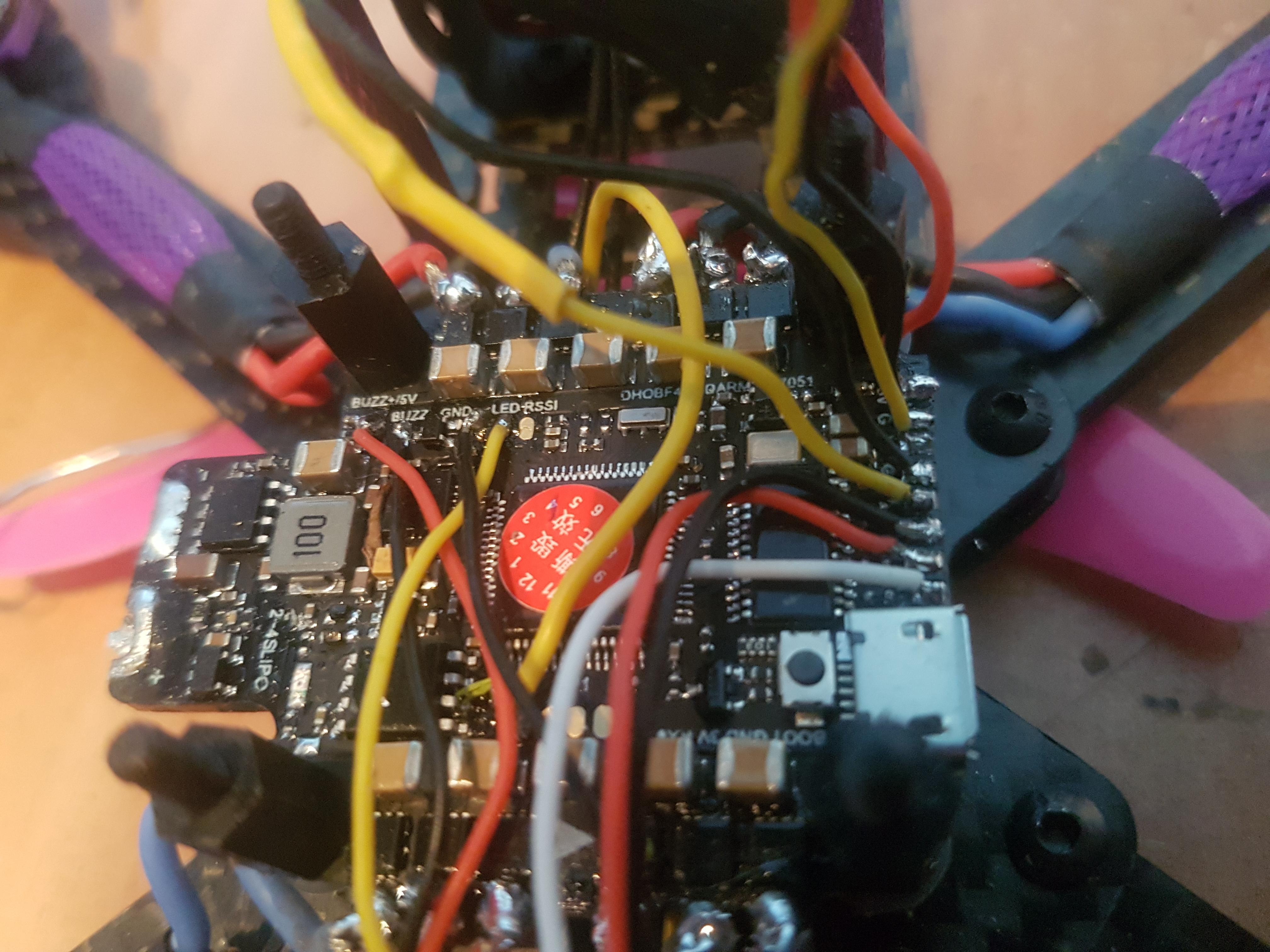

KillianRACERparis Posté(e) Juin 3, 2018 Signaler Partager Posté(e) Juin 3, 2018 Bonjour à tous ! Je reviens vers vous après tout un week end à essayer d'avoir un retour vidéo sans parasites ... Ça fait presque 3 racers que je monte, plusieurs centaines d'euros dépensés sur Banggood .. J'ai jusqu'à présent réussi à faire un seul quad sans parasites mais qui dès le 1er vol à été perdu dans un champ .. Ma machine du moment est : - frame x220s - 4 moteurs x220s - caméra eagle 2 - vtx eachine x220s - carte tout en un : https://m.banggood.com/Racerstar-TattooF4S-30A-BLHELI_32-4in1-ESC-5V-BEC-w-F4-Flight-Controller-AIO-OSD-Current-Sensor-for-RC-Drone-p-1184869.html?rmmds=search Et en plus un petit condensateur panasonic low esr 25v sur la lipo .. J'ai tout essayé, torsader les câbles, mettre de l'alu entre l'etage du vtx et la f4s .. Les lignes noires ou blanches apparaissent avec les gaz... J'adore voler, mais honnetement les parasites gachent un peu le plaisir.. surtout sur la précision ... Si vous avez une solution miracle .. Ou même par l'achat d'un vtx un peu plus haut de gamme filtré .. Un grand merci la team ! Lien vers le commentaire Partager sur d’autres sites More sharing options...

Toyty Posté(e) Juin 3, 2018 Signaler Partager Posté(e) Juin 3, 2018 Si ta carte n'arrive pas à donner assez de puissance sur le 5v tu auras se genre de soucis. Au pire tu peux acheter un pololu ou un convertisseur de tension. Lien vers le commentaire Partager sur d’autres sites More sharing options...
Eric26 Posté(e) Juin 3, 2018 Signaler Partager Posté(e) Juin 3, 2018 Peut-être que la carte tout en un n'est pas l'idéal.A voir si tu peux changer ça.Envoyé de mon BTV-DL09 en utilisant Tapatalk Lien vers le commentaire Partager sur d’autres sites More sharing options...
