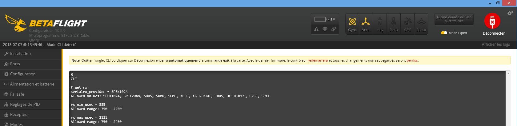

ArnaudF Posté(e) Juillet 7, 2018 Auteur rapport Partager Posté(e) Juillet 7, 2018 Tu veut que j'utilise qu'elle commande dans CLI ? Ou que je capture juste la config ? Car quand j'entre le type du récepteur , du style IBUS ou SBUS , quand je save et que je reviens , ils ne sont plus marquer. Lien vers le commentaire Partager sur d’autres sites More sharing options...

toper Posté(e) Juillet 7, 2018 rapport Partager Posté(e) Juillet 7, 2018 Non, je te demandais si tu avais suivi ça: Si c'est plus marqué après reboot, c'est que tu ne l'actives pas sur le bon UART. Lien vers le commentaire Partager sur d’autres sites More sharing options...
ArnaudF Posté(e) Juillet 7, 2018 Auteur rapport Partager Posté(e) Juillet 7, 2018 J'ai activer le bon Uart et rien a faire , il m'enlève aussi les uarts activés quand je sauvegarde Lien vers le commentaire Partager sur d’autres sites More sharing options...

goony Posté(e) Juillet 8, 2018 rapport Partager Posté(e) Juillet 8, 2018 (modifié) Salut, Peux-tu nous faire un copier-coller de la commande diff dans CLI ? D'après la capture d'écran, tu as mis le mauvais type de RX, il faut choisir IBUS. Modifié (le) Juillet 8, 2018 par goony Lien vers le commentaire Partager sur d’autres sites More sharing options...
ArnaudF Posté(e) Juillet 9, 2018 Auteur rapport Partager Posté(e) Juillet 9, 2018 Tien la voilà, en ce moment , le récepteur utilisé est un flysky a8s ( https://www.banggood.com/Flysky-FS-A8S-2_4G-8CH-Mini-Receiver-with-PPM-i-BUS-SBUS-Output-p-1092861.html?cur_warehouse=USA), compatible ppm , Sbus et Ibus, j'essaye tout les uarts de ma carte , c'est-à-dire , rx1 , rx2 , tx1 , tx2.. Pour info la fc : http://www.fullspeedrc.com/fsd328-28a-f3-flight-tower_p0106.html Lien vers le commentaire Partager sur d’autres sites More sharing options...
goony Posté(e) Juillet 9, 2018 rapport Partager Posté(e) Juillet 9, 2018 Flysky, par défaut c'est IBUS. Mets donc IBUS au lieu de SBUS actuellement. D'après ta capture d'écran, le RX Série est configuré sur l'UART 2. Le signal est-il bien soudé au RX2 ? NB : Sur le FS-A8S, il faut utiliser le 3ème cable i-BUS/S.BUS. N'utilises pas le PPM. Pas besoin de tester tous les UARTS, il suffit que la configuration corresponde au montage PS : Je vois qu'il y a un pad PPM/SBUS, par défaut, c'est là qu'il aurait fallu souder ton récepteur mais tu peux aussi le souder sur n'importe quel pad RX (pas TX). Par contre, il faut que l'onglet Ports soit bien configuré. Peux-tu faire un copier/coller de la commande resource ? Lien vers le commentaire Partager sur d’autres sites More sharing options...
