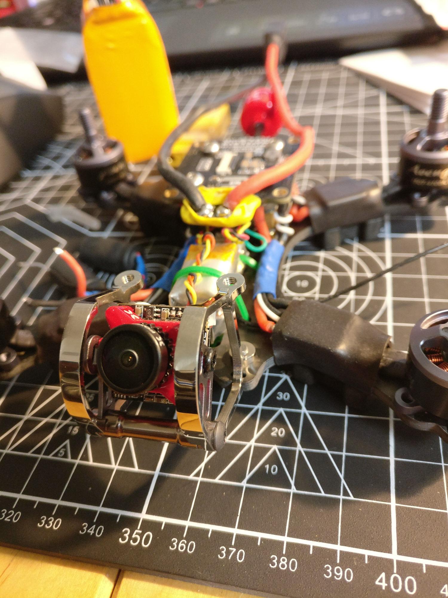

Je viens de terminer mon Gecko... Et au premier petit vol stationnaire, j'ai une ESC qui crame...
J'avais mis de HQ propos 3x4x1 pour que ça tire un peu justement...
Un moteur et une ESC qui ont grave chauffé et ces le drame...
L'électronique est dimensionnée.
Moteur Brother Hobby 1507 4100kv
Lipo 4S
Esc 30A,  PDB Matek FCHUB A5 4x35A.
Est-ce que j'ai mal choisi ou bien c'est un défaut de l'ESC ou du moteur.
Je suis grave gavé...
Heureusement c'est des ESC séparé... Ça a fait une belle flambée...
Édit : j'ai l'impression qu'il y'a des fils de la bobine qui ont fondu ou lâché (cause ou effet je sais pas)

il y a 6 minutes, Arnotobus a dit :
30amp ça suffit largement pour ce genre de moteurs, surtout en stationnaire ça tire pas énormément.
Je pencherais plutôt sur un ESC défectueux, une soudure pas top ou une éclaboussure d'étain mal placée.
Tu as branché un smoke stopper avant l'envol ?
Oui smoke stopper petit test a vide.
Éclaboussures d'étain sur l'ESC. Peut être côté moteur... Mais j'ai fais tourner sans hélices un bon moment justement pour tester le côté purement électronique électrique. C'est vraiment la charge qui a fait cramer. Fumée blanche et flamme.

il y a 48 minutes, Arnotobus a dit :
Sur la photo on voit que ça part de l'ESC directement. si j'avais eu un court jus ça aurait aussi flambé au niveau des soudures moteur non ?

Ton moteur était chaud ?
moteur très chaud mais avec les flamme je sais pas si c'est le moteur qui est la cause ou l'ESC. En plus le bobinage a morflé (fil brûlé) donc à mon avis il est HS...
les autres moteurs étaient froid.
