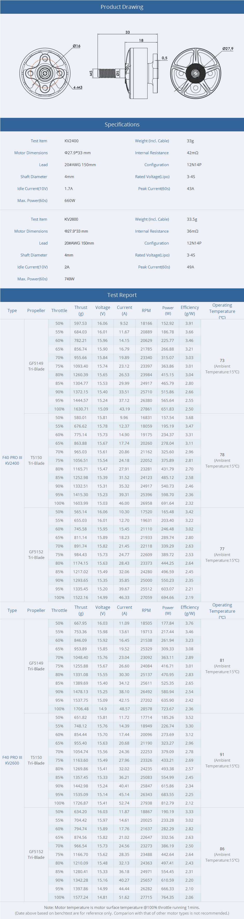

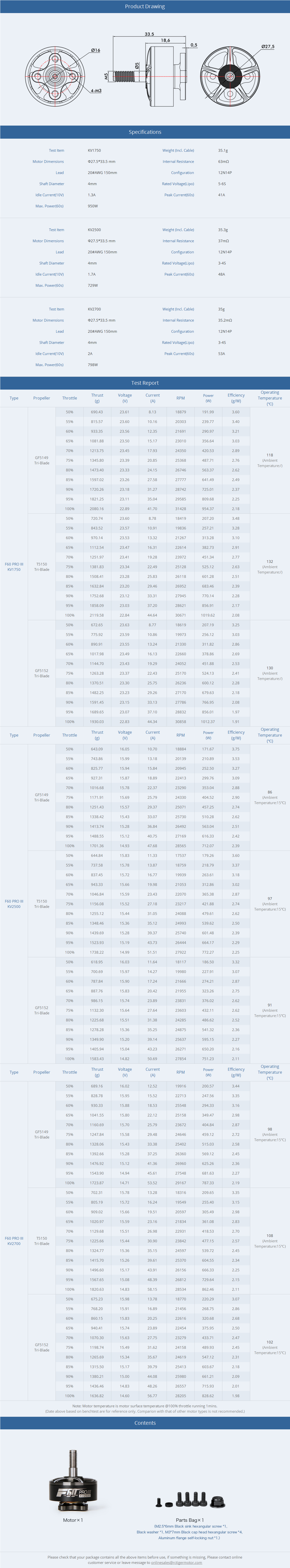

naviluminor Posté(e) Janvier 1, 2020 Signaler Partager Posté(e) Janvier 1, 2020 (modifié) Hello de 2020 Quelqu'un a-t-il un tableau dans sa manche permettant de comparer dimensionnellement la gamme T-motor et la concurrence ? Pis Modifié (le) Janvier 1, 2020 par naviluminor Lien vers le commentaire Partager sur d’autres sites More sharing options...

Jerome Posté(e) Janvier 1, 2020 Signaler Partager Posté(e) Janvier 1, 2020 J'aurais dis l'inverse, plus de réserve et de contrôle en bas avec des F40, plus d'allonge en fin de sticks pour les F60. C'est ce que je constate avec mes 2306 (F40) et 2207 (Emax). https://oscarliang.com/2306-2207-mini-quad-motor/ 1 Lien vers le commentaire Partager sur d’autres sites More sharing options...
Joelamoule Posté(e) Janvier 1, 2020 Signaler Partager Posté(e) Janvier 1, 2020 (modifié) Il y a 4 heures, Jerome a dit : J'aurais dis l'inverse, plus de réserve et de contrôle en bas avec des F40, plus d'allonge en fin de sticks pour les F60. C'est ce que je constate avec mes 2306 (F40) et 2207 (Emax). https://oscarliang.com/2306-2207-mini-quad-motor/ Merci Jéjé, en gros le mec de dfr m'a dit de la merde..... Ce qui est bizarre c'est qu'en comparant les 2 table sur les 2 moteurs, ils sont très proches.... Modifié (le) Janvier 1, 2020 par Joelamoule Lien vers le commentaire Partager sur d’autres sites More sharing options...

naviluminor Posté(e) Janvier 11, 2020 Auteur Signaler Partager Posté(e) Janvier 11, 2020 (modifié) Le 01/01/2020 at 20:40, Joelamoule a dit : Merci Jéjé, en gros le mec de dfr m'a dit de la merde..... Ce qui est bizarre c'est qu'en comparant les 2 table sur les 2 moteurs, ils sont très proches.... Faut en conclure quoi ? (à Kv égal) F40 = pour passer le mur du son en grand prix et F60 = pour la gaudriole acrobatique ? Modifié (le) Janvier 11, 2020 par naviluminor 1 Lien vers le commentaire Partager sur d’autres sites More sharing options...
Marco Posté(e) Janvier 11, 2020 Signaler Partager Posté(e) Janvier 11, 2020 Il ne faut pas se fier aux essais théorique , c'est le comportement en vol qui diffère. Les F40 (2306) ont beaucoup plus de couple à bas régime, les 2207 ont un couple plus régulier sur tout le gaz. Personnellement j'aime pas du tout les F40, j'ai l'impression de plus avoir de jus passé le mid gaz Lien vers le commentaire Partager sur d’autres sites More sharing options...
