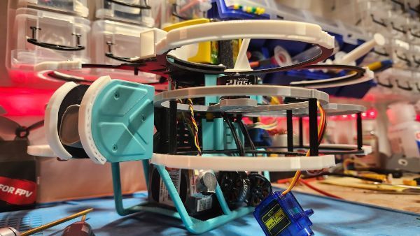

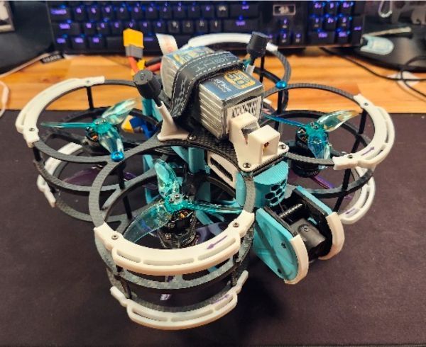

    Projet X8
    sur une base de cadreAOS evo35 pour l instant en developpement , on avance bien . je l ai fait voler en 4 moteurs pour faire un essai en simple stack . je partage quelques print pour adapter ce model en O4 et bupper ici : https://www.printables.com/@RobertXavier_3191999/collections/2635058 je rajoute 4 moteurs de plus et un O4 qui sera orienté par un servo moteur . le cadre central est completement redessiné en carbone epaisseur 5mm avec des plates pour les moteurs du dessous . equipé avec buzzer vifly et GPS Glonass TBS M10Q
