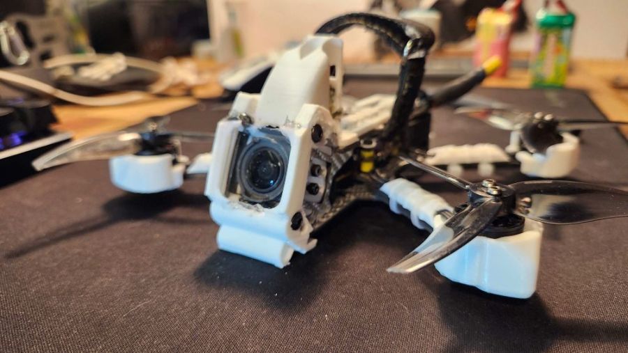

  1. j en avais assé de démonter toute la frame pour remplacer juste la bottom parce que j avais un bras cassé😵‍💫 . j ai donc demandé a CNC du pays de me faire une frame à bras séparés . Pour me faire plaisir meme pour du bando j ai demandé en carbone noire et grise , T700 bien sure .https://www.facebook.com/share/19mBzFjzie/ j ai mis les TPU que j ai éprouvés au cours des mois , un mélange des tpu de la WAF et des prints que j ai créés . https://www.printables.com/model/1394560-protection-cage-avant-jeno-35-avec-insertion-de-ve https://www.printables.com/model/1533733-protection-lipo-jeno-35-o3 j ai raccourci la protection antenne j adore l'effet du carbone qui donne un effet metallique en plus 🤩, meme si pour le bando c est pas important . les bras sont uniquement noir encore des protections laterales car je vole en tout temp et cela évite un maximum les projections de tout genre a l interieur😅. j ai mis aussi des photos sans protections latérales pour les puristes 😉 https://www.printables.com/model/1533750-protection-laterales-jeno-35-version-bras-separes 231 g c est avec l unite O3 , j ai pas pensé à prendre le poid avant😮‍💨 ref pour les vitres de protection de montres en 24x24 https://www.aliexpress.com/item/1005008301151943.html?spm=a2g0o.order_list.order_list_main.11.21ef1802Ink2CN
