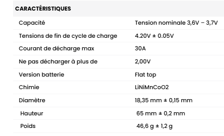

si ce sont de vieux accus 3.6 qui ne peuvent se charger que jusqu'à 4.1 oui ca pose problème car ta radio ne vas jamais arrêter de les charger ce qui peux provoquer un incendie
si ce sont des récents ils peuvent aller jusqu'à 4.2 et c'est ok car si tu regarde les caractéristiques de l'accus la tension nominale est 3.6-3.7
dites moi si je dit des bêtises ...
