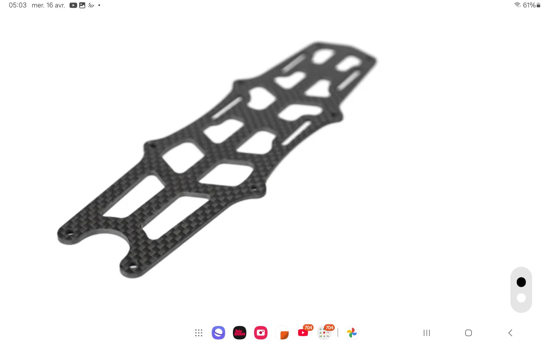

Bonsoir Clément
Jolie buid que tu as monter ,il est tous beau avec se vert...lol
Dit moi ,petite question stp:
Tu as changer la Top-plate (plaque du haut)  ,pour celle dite Hd ?
Merci
Tchuss
Edit:
Bon je me repond à moi même...lol
Es examinant bien les photos, je pense que tu pas du changer la Top-Plate
mais que sur l'avant côté droit ,tu as  decaller le support de la Gopro en la fixant sur les vis qui tienne les bras, vu que as integrer un (ingénieux) support pour mettre le support pour l’antennes du CrossFire
Se qui ma induit en erreur ,ces que je croyaient que tu avais mise cette Top-plate Hd car je voiyer l'œillet sur le devant mais non en regardant mieux ,ces bien la normal...lol
Et ces le support Gopro que tu as decaller (si je puis dire...)
En tous cas ces cool et bien propres...
Je me disait quand mettant un Air-Unit de cher Caddx ,on avait pas besoin de cette Top-plate dite Hd
Elle a du être faite pour le Air-Unit Dji
Photo de cette Top-plate dite Hd:
