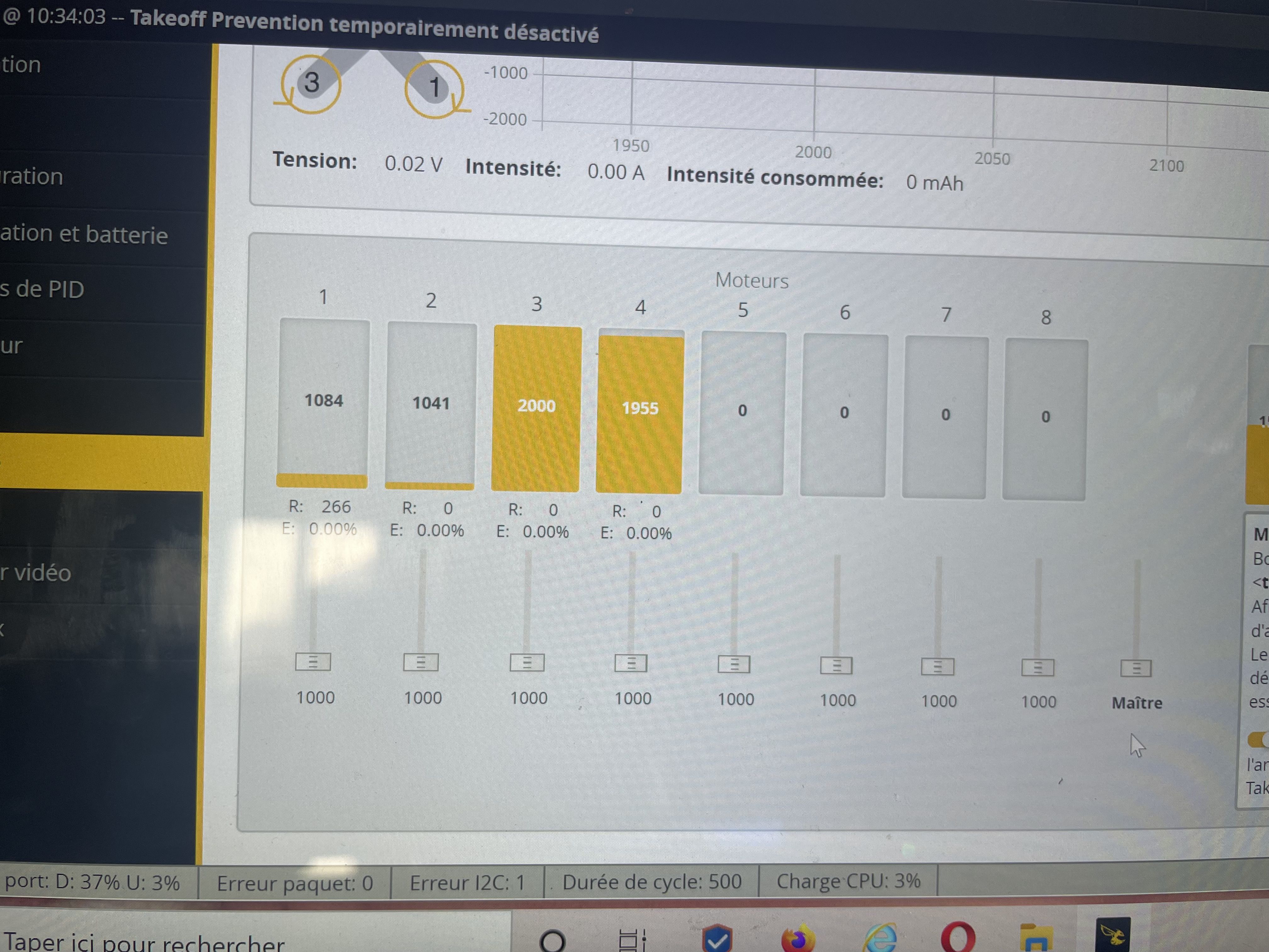

et ce matin en faisant un test j’ai armĂ© sans le vouloir et paf de la fumé (j’ai mis le smoke stopper depuis plusieurs jour sauf la 😭)
je test les moteur un par un sur bf
un seul tourne bien
du coup je switch les  soudures sur l’esc qui fonctionne et tout les moteurs tourne correctement donc apriori que l’esc d’hs (j’ai retest sur les autres les moteurs tourne comme des patates
et je me suis ensuite aperçu que les gaz Ă©tait Ă  fond Ă  l’armement sur sur 2 moteurs du coup je pense que c’est la cause

en faite j’avais fait un test et qualibrage sur BF et test des moteur en jouant avec les curseur sur logiciel aucun soucis
c’est au premiĂšre armement de la tĂ©lĂ©commande que se soucis est apparue
