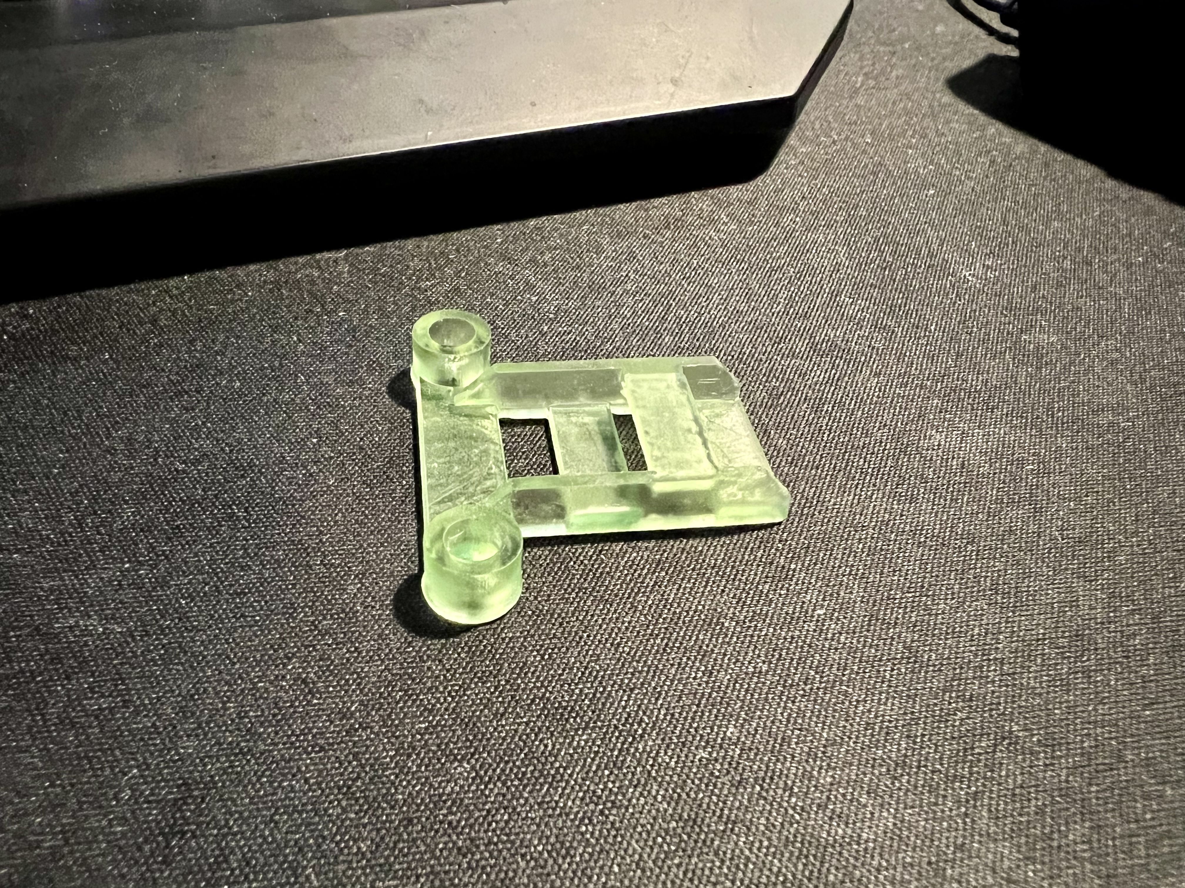

Hello tout le monde,
J'ai pas trouvé de sujet traitant de ca, mais ayant eu un probleme avec ma ender 3 (et ayant pour l'instant la fleme de le réparer) je me suis dit que je devais trouver une solution pour faire des pièces avec ma photon mono X.
Le résultat est juste énorme, la qualité est ouf et avec un petit coup de vernis brillant, la pièce sera transparente!
Par contre point noir : le prix! on est avec la résine normale mélangée avec la flexible, à un cout de 45€ le litre/kg
Qu'en penses vous?

il y a 3 minutes, Motard Geek a dit :
T'utilises quoi comme résine ? J'ai testé que de la formlabs et c'était pas résistant dans le temps 🤔
J'ai utilisé un mélange de SuperFlex et d'anycubic à hauteur de 25/75%. La superflex seule c'est une cata, ca se déchire en 2 secondes, et meme après 30 min de cure dans la wash & cure d'anycubic, ca colle toujours au toucher
