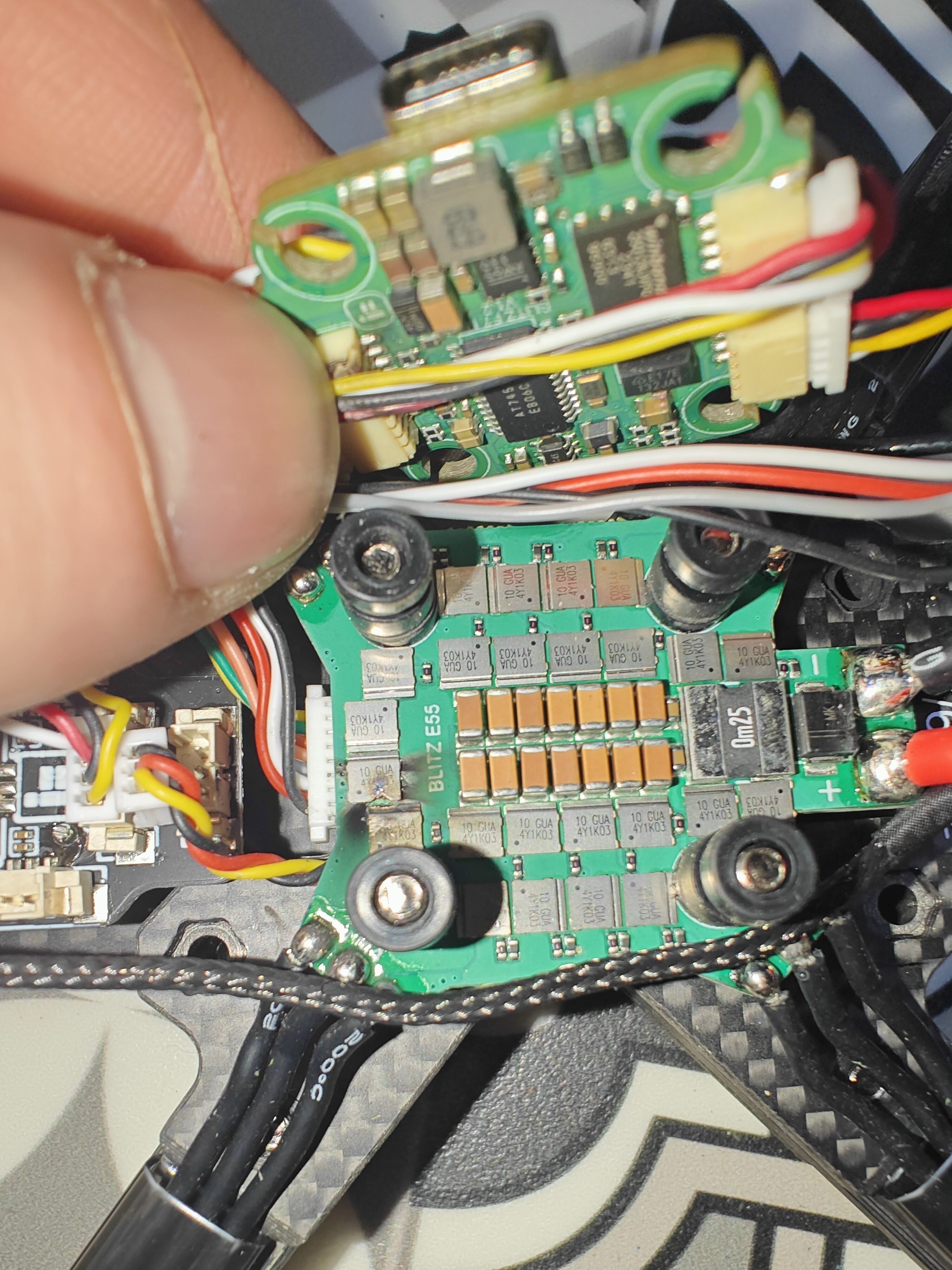

Bonjours ,j' ai le même problème ,après un crash dans une herbe très humide ,un de mes moteur tourne en saccade,j' ai alors regarder l esc et je pense qu il est cramé mais je n' en suis pas sûre ? Est il la seule source de mes problèmes ?
