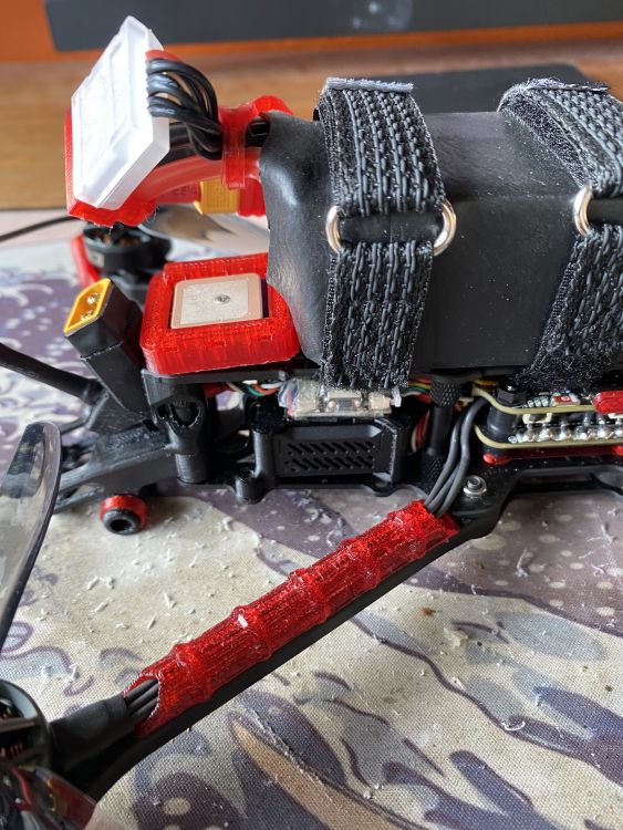

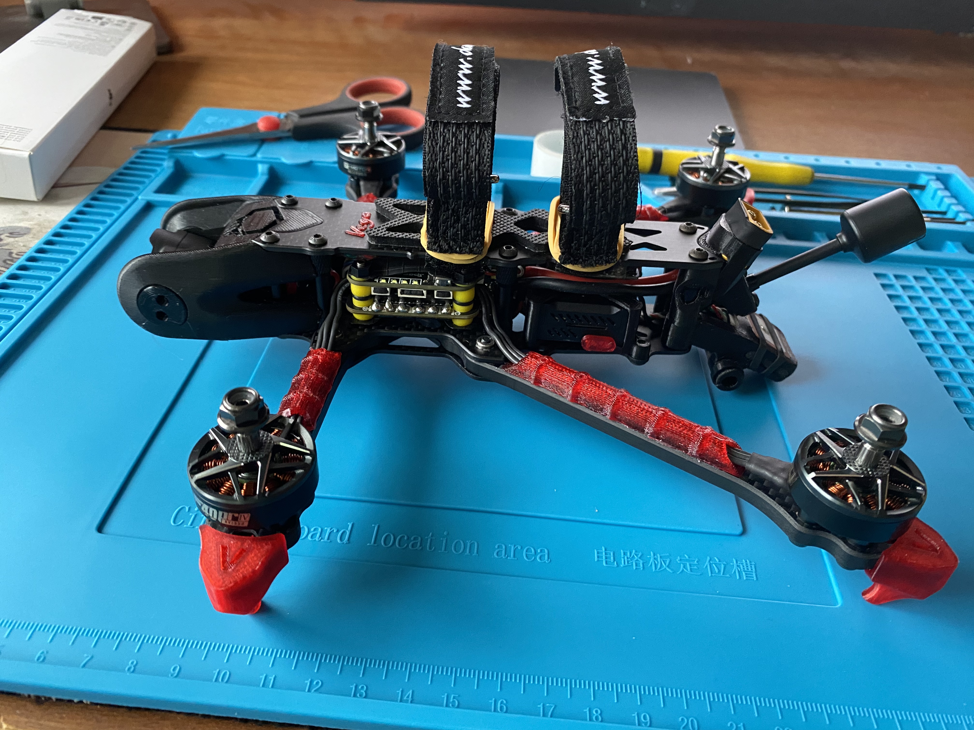

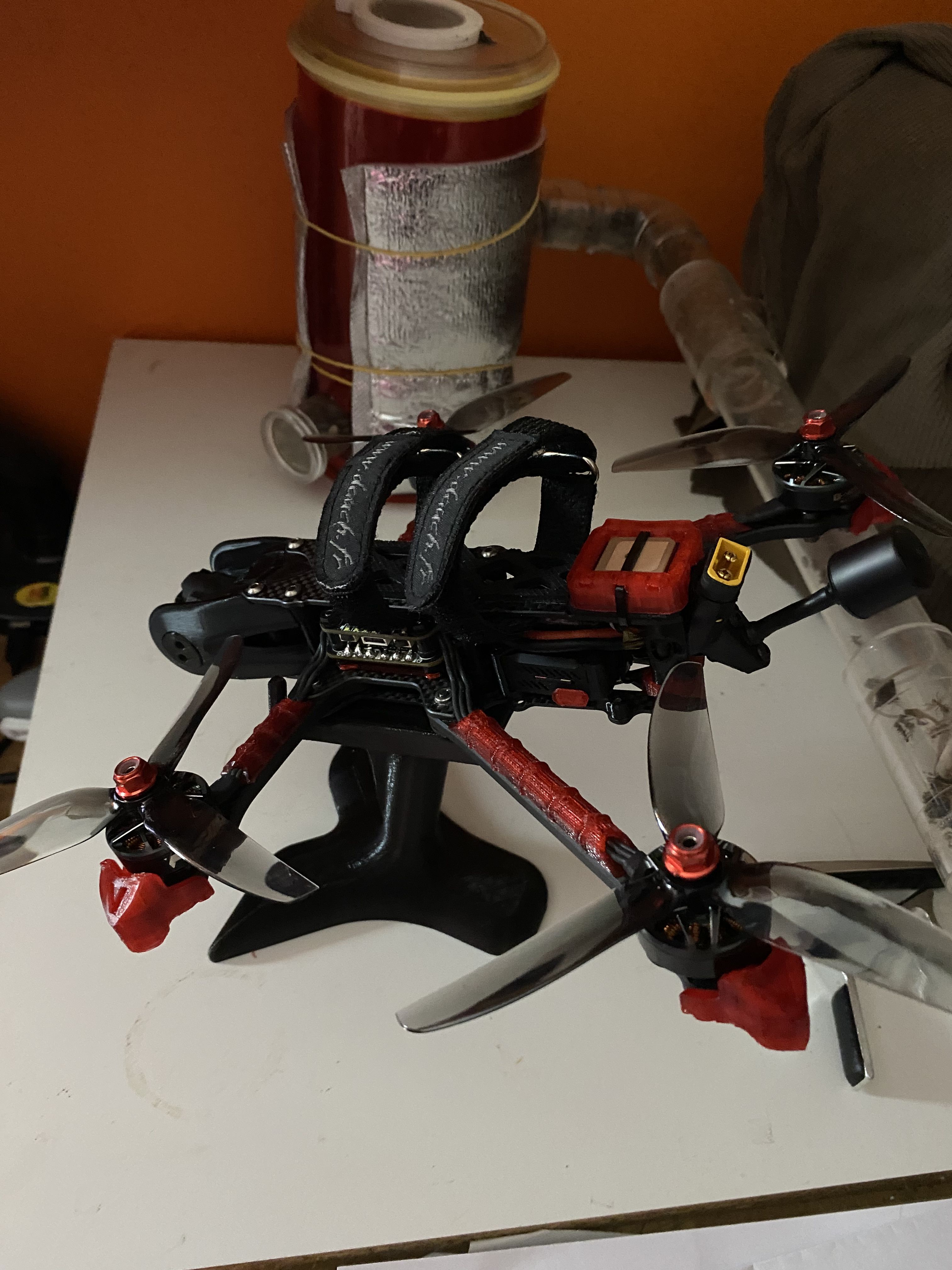

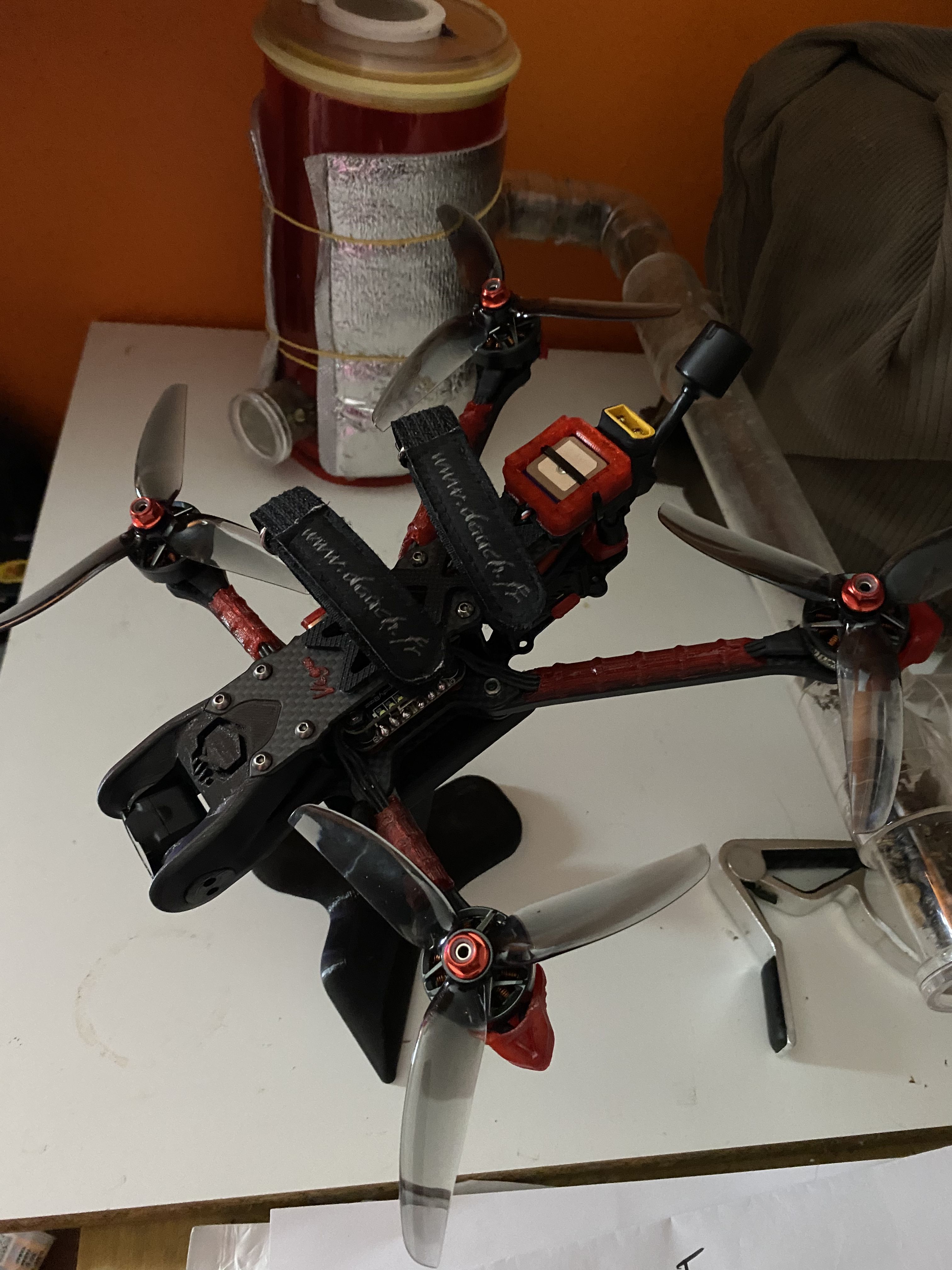

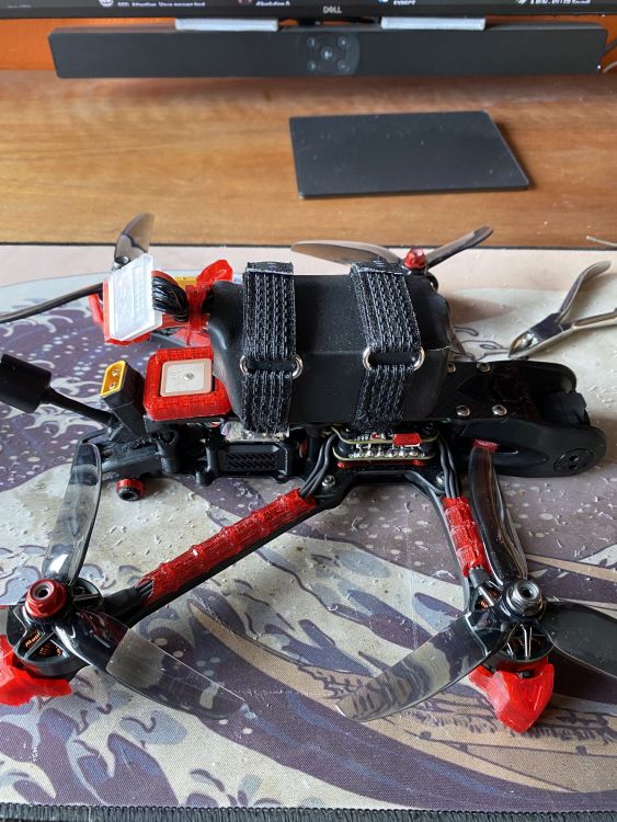

Voilà petite présentation de mon premier build . Pour la stack j’ai mis la speedybee pour la possibilité de connexion Bluetooth entre autres)J’ai rajouté un Vifly gps mate (fixé au dessus du O3 pour avoir accès au bouton de coupure sans devoir faire d’étincelles 😁)qui sert de buzzer auto alimenté et pour un fix gps plus rapide ou du moins pour avoir un fix sans devoir brancher la lipo ,ça évite la chauffe au sol du O3 air unit ,mon gps est un bn-220  .J’utilise la radio DJI Controller 2 et Google v2 ,suis sous betaflight 4.3stock (je ne me sens pas encore capable de tuner …)
c’est mon premier build ,mais c’est surtout celui de toutes les communautés ,grâce à pleins de conseils et tutoriels
POIDS : 431 grammes

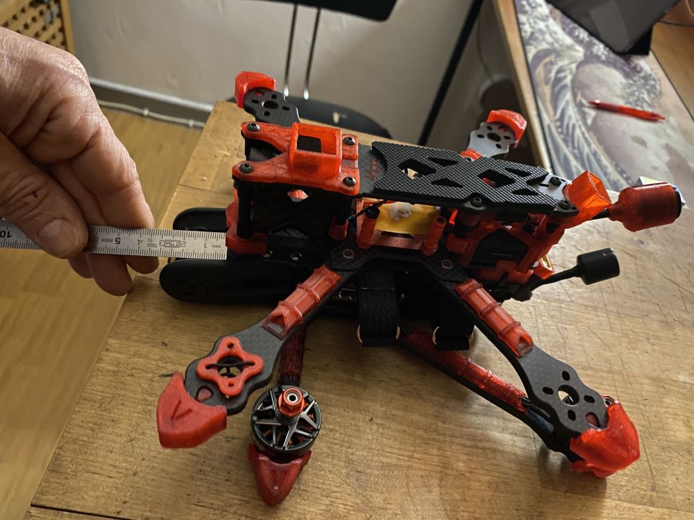

Ben moi je trouve ça plutôt sympas 😄ça me fait penser à l’Arcadia dans Albator 84 (suis un vieux) mais autrement la cam est vraiment à l’abris comme ça et le système pour régler le tilt est très astucieux…
Suis entrain d’assembler un SBando et en comparant le Vega o3 ne fait que 3 cm de plus .
Apres comme toujours c’est question de goût et ou 3cm me paraîtront peu d’autres diront que c’est 1/5 de plus en longueur de frame .
