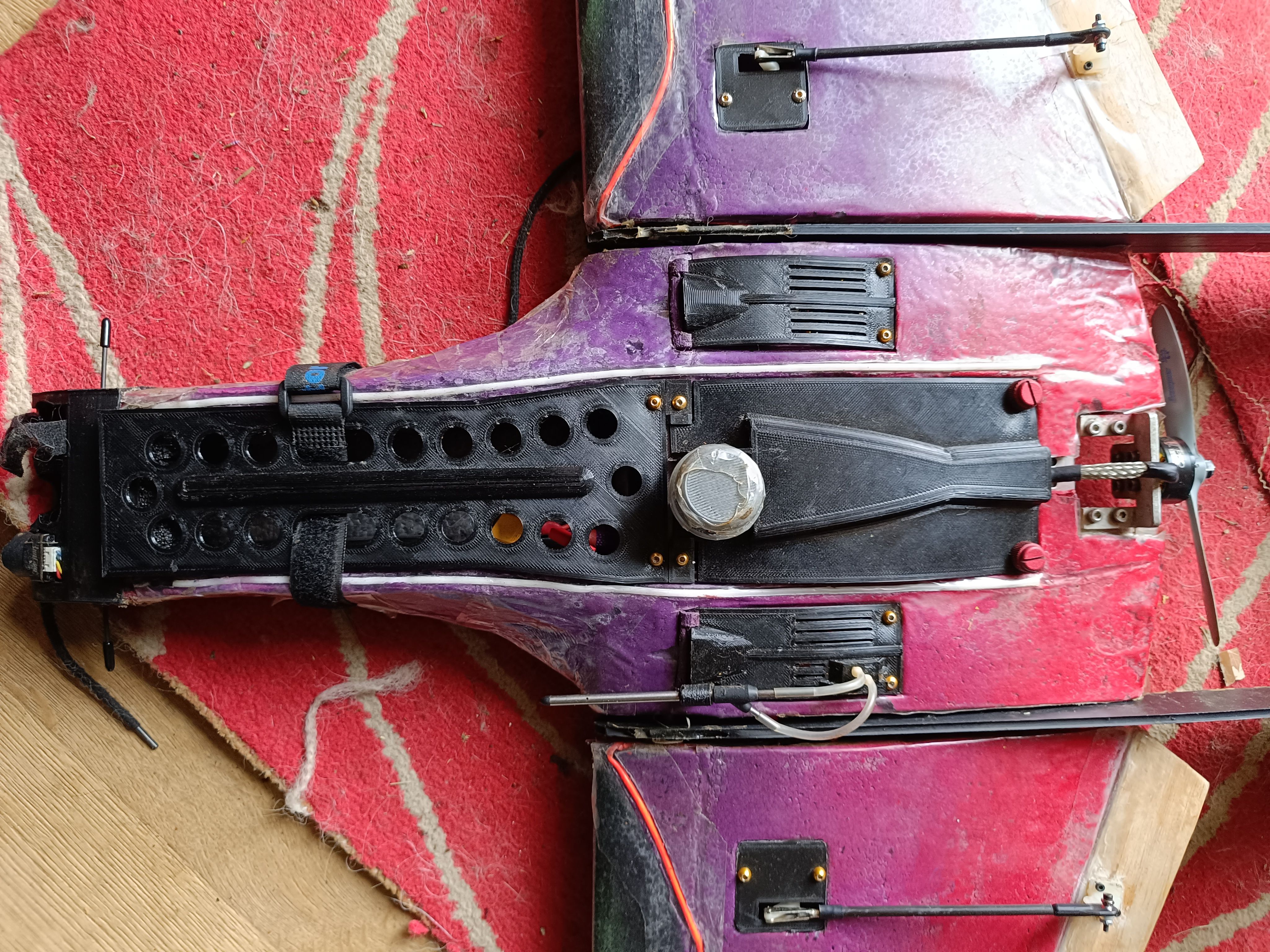

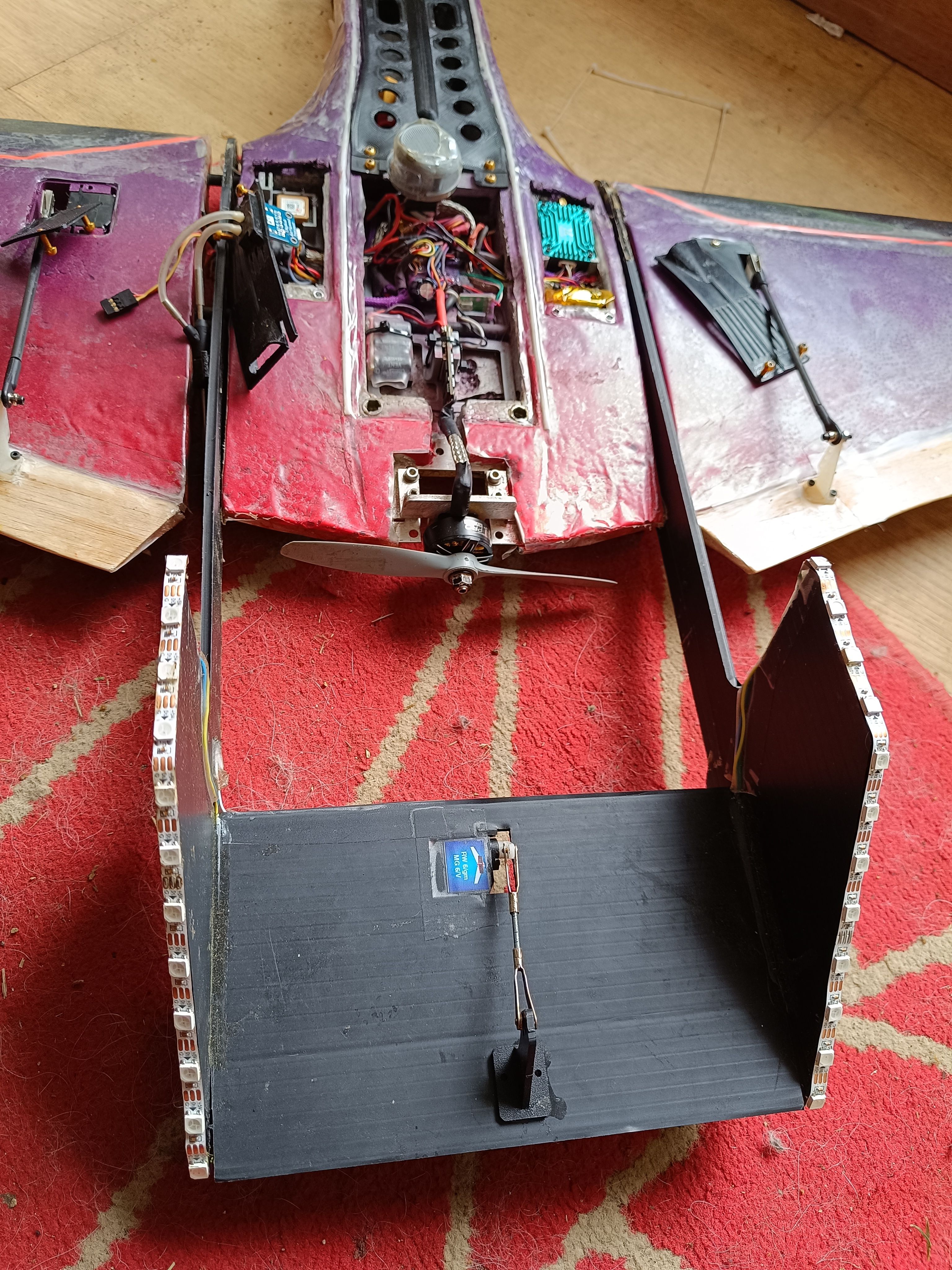

Salut, ca fait un moment que je vous parle et est présenté les ailes NanoDrak, Mais n'avais pas pris le temps de faire la fiche drone build.
C'est vrai que c'est pratique pour les gens tous y est dans cette fiche.
Il s'agit de mon prototype V1 artisanal que j'ai fait évolué depuis septembre que je l'ai reçus.
Vous avez toute l'evolution ainsi que présentation et tuto vidéo disponible ici.
GPS Compas Matek 5883
Airspeed sensor Matek 4525
POIDS : 918 grammes
Nano Drak 40"Boomtail 179 €
Matek F411 WTE 59 €
1 x Aikon SEFM 45A 28 €
1 x T motor F80 pro 2500kv 29 €
1 x Graupneur/APC 6X4 2 €
runcam phenix 2 edition special 29 €
Émetteur vidéo
Foxeer reaper extrem 2,5w 71 €
Antenne vTx
La Fabrique circulaire Panta performance 36 €
Récepteur radio
crossfire 40 €
LiPo
Tatu 3700mah 4S 54 €
Prix total : 527 €
