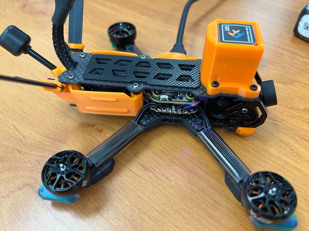

pit516 Posté(e) Janvier 10, 2024 Signaler Posté(e) Janvier 10, 2024 (modifié) Topic Attachments Bonjour à tous, Mon premier Build : en 3,5", Walksnail, ELRS (avec deux antennes TrueRC BardPole), avec GPS Tous les câbles a l'intérieurs ont été gainé avec une gaine nylon tressé. TPU custom Liste des composants Frame Volador VX3.5 36 € FC F405 MINI 20X20 - SPEEDYBEE 38 € ESCs 1 x ESC 4EN1 BLS 35A MINI V2 20X20 - SPEEDYBEE 38 € Moteurs 4 x FLASH 1804 - 3500KV - FLYFISHRC 64 € Jeu d'hélices 1 x HQPROP T3.5X2.5X3 (2CW+2CCW) PC 2 € Caméra FPV KIT AVATAR HD V2 - WALKSNAIL 169 € Émetteur vidéo GPS : FlyFishRC M10QMC-5883L GPS Module 30 € Antenne vTx Antenne Radio : ANTENNE TRUERC BARDPOLE 868MHZ U.FL 29 € Récepteur radio RÉCEPTEUR DIVERSITY SUPERD ELRS 2.4G - BETAFPV 23 € LiPo Ovonic 80C 14.8V 850mAh 4S Prix total : 429 € Modifié (le) Mars 17, 2025 par pit516 2
Motard Geek Posté(e) Janvier 10, 2024 Signaler Posté(e) Janvier 10, 2024 Le buid a l'air très clean mais c'est quoi ce support de GPS ? 2
pit516 Posté(e) Janvier 10, 2024 Auteur Signaler Posté(e) Janvier 10, 2024 oui le support GPS design maison, c'était pour que le GPS soit au dessus de la LiPo ! a la base il ressemblait a ca : puis galère a imprimer en TPU donc j'ai fais une version simplifié, mais toujours au dessus de la LiPo ...
Motard Geek Posté(e) Janvier 10, 2024 Signaler Posté(e) Janvier 10, 2024 J'avais jamais vu ainsi, généralement c'est à l'arrière du kwad, c'est plus discret et pas si inefficace visiblement
pit516 Posté(e) Janvier 10, 2024 Auteur Signaler Posté(e) Janvier 10, 2024 il y a 1 minute, Motard Geek a dit : J'avais jamais vu ainsi, généralement c'est à l'arrière du kwad, c'est plus discret et pas si inefficace visiblement Effectivement!! Pour la petite histoire, je oai monté quand est sortie l’histoire des GPS perturbé par le VTX walksnail (visiblement problème reglé depuis…) donc je me suis dis, comme je comptais pas mettre de gopro dessus, autant mettre le GPS la… 1 1
