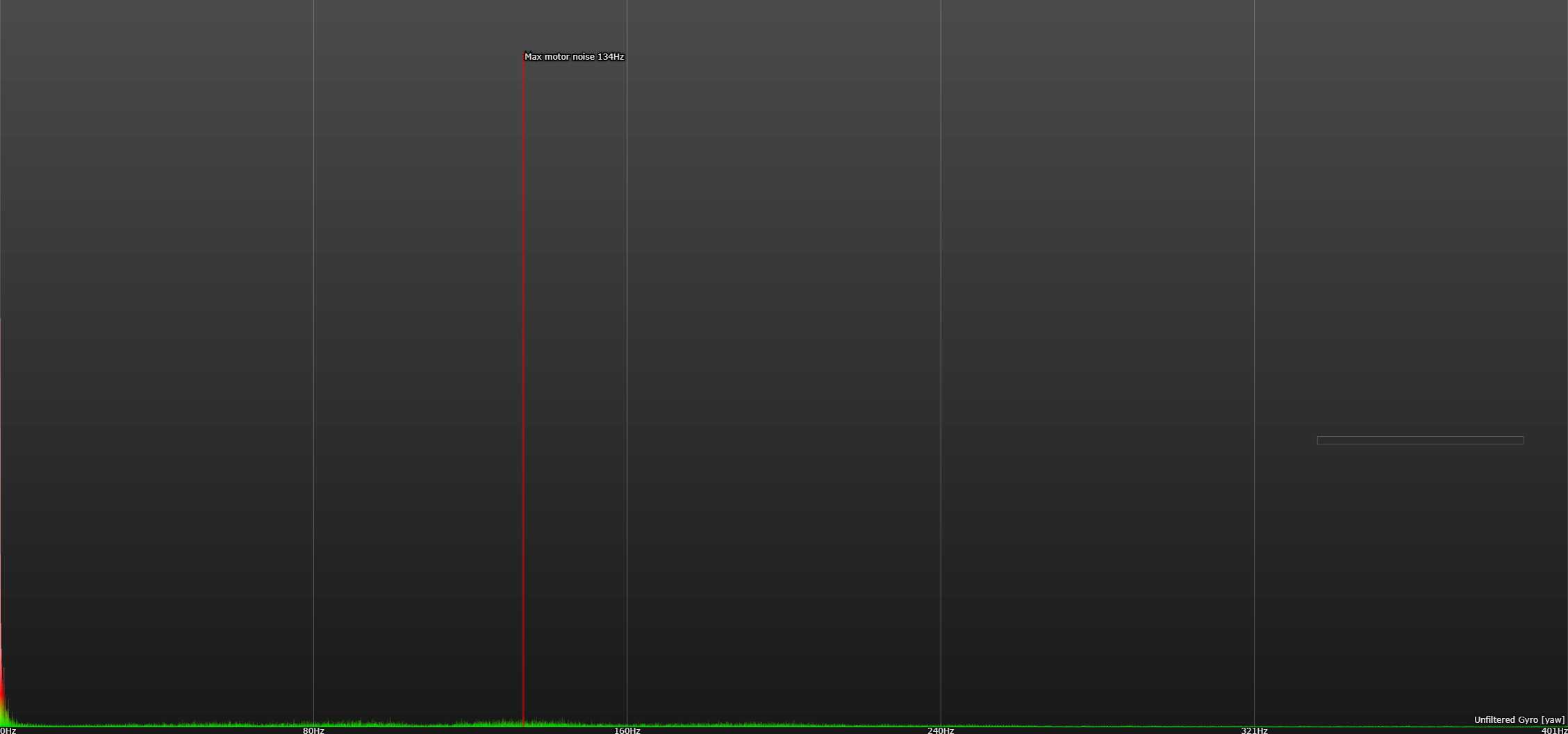

Salut à tous
Voici ma blackbox :
Roll :
Pitch :
Yaw :
Le YAW est un peu bruyant avant les 200HZ , est-ce que je dois corriger qlq chose ?
Merci à vous les gars, première blackbox que je lis et je ne sais pas trop quoi en penser 😅
La courbe est beaucoup moins fine que sur le ROLL et PITCH, est-ce que c'est bizarre ?
J'ai le tuning JENO 5'1 pour info

J'ai activé le filtre passe-bas Yaw à 100Hz, qui était désactivé dans le preset JENO et je referai des  test fin de savoir si ça apporte quelques changements
