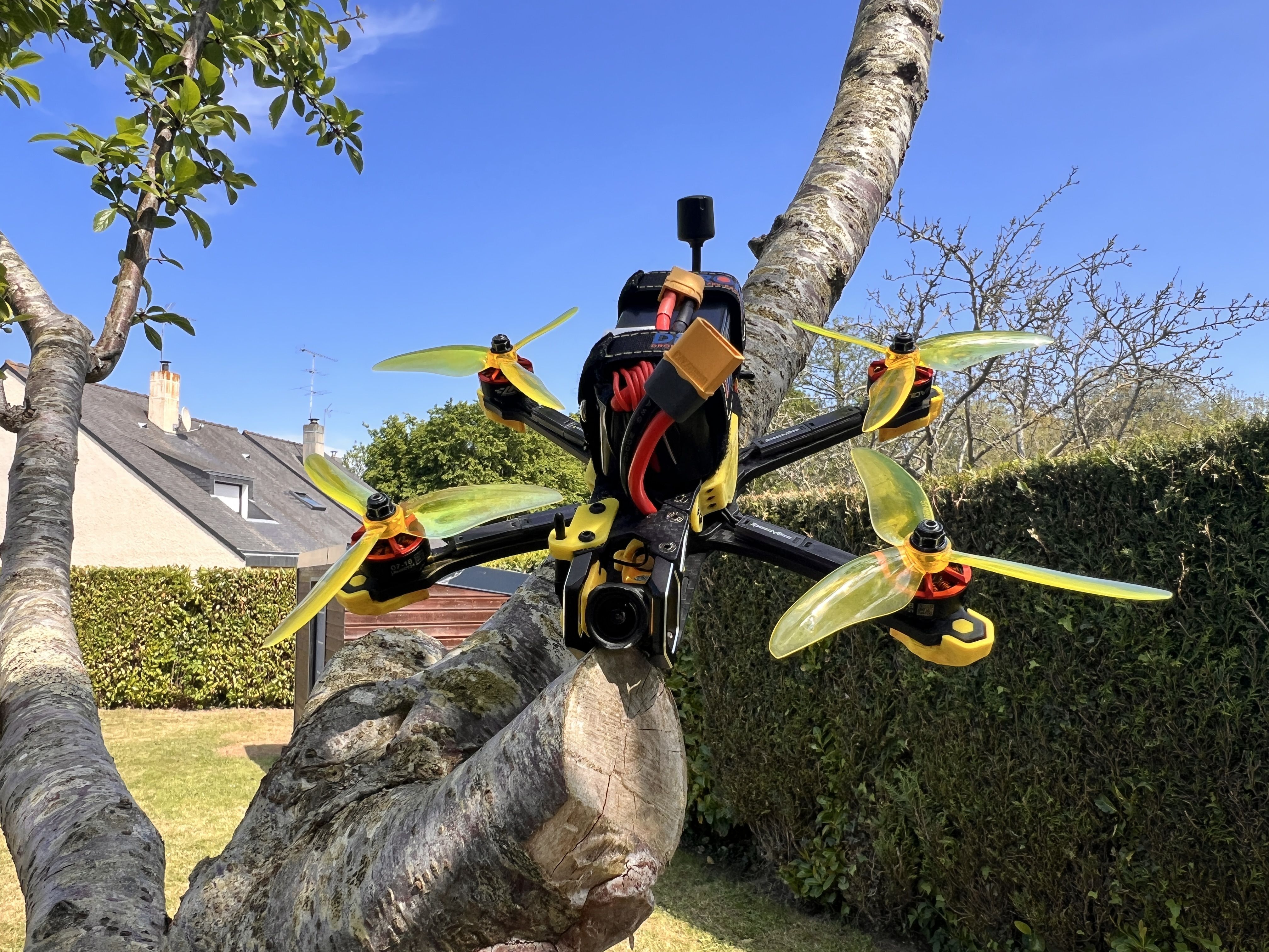

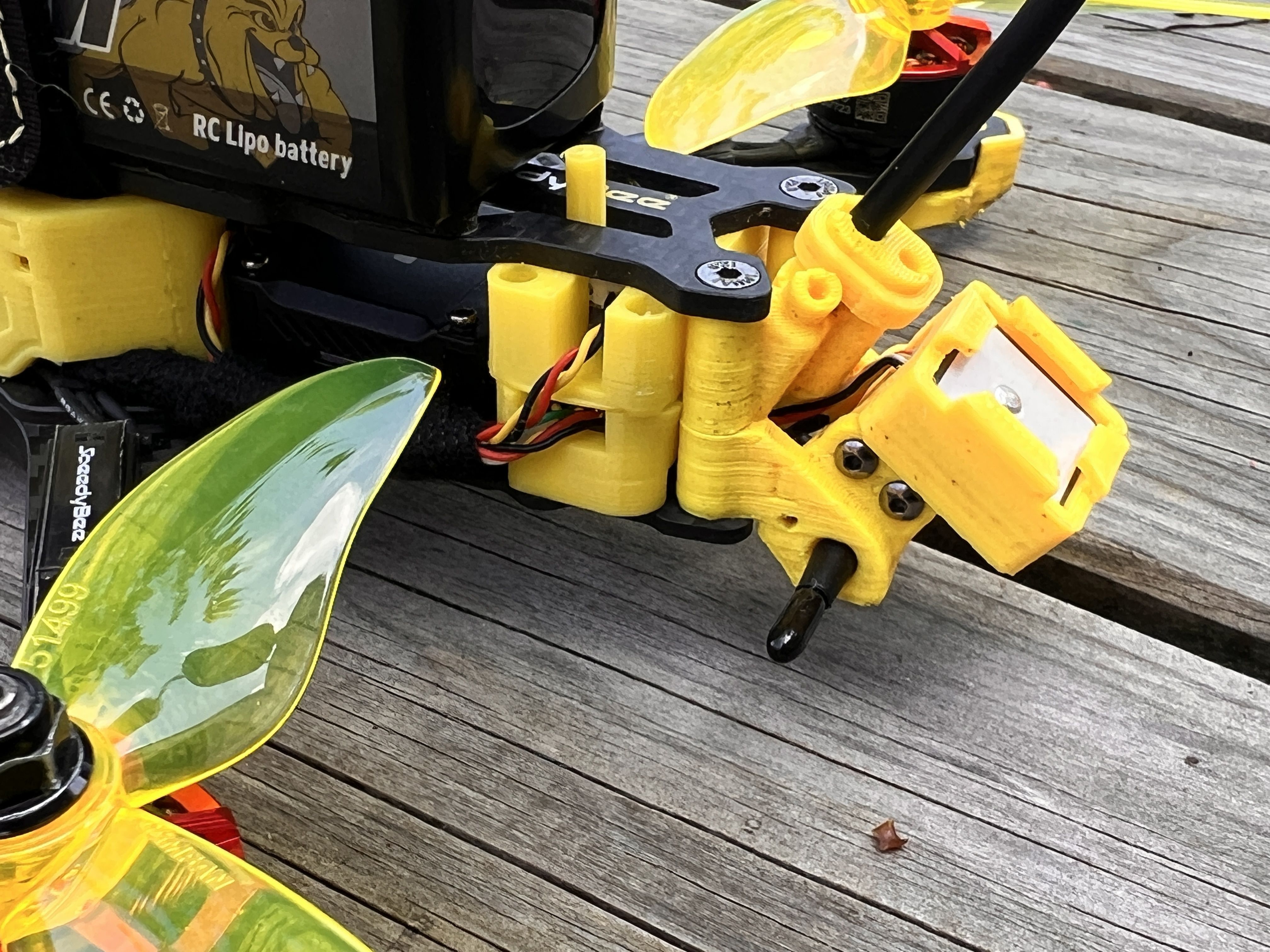

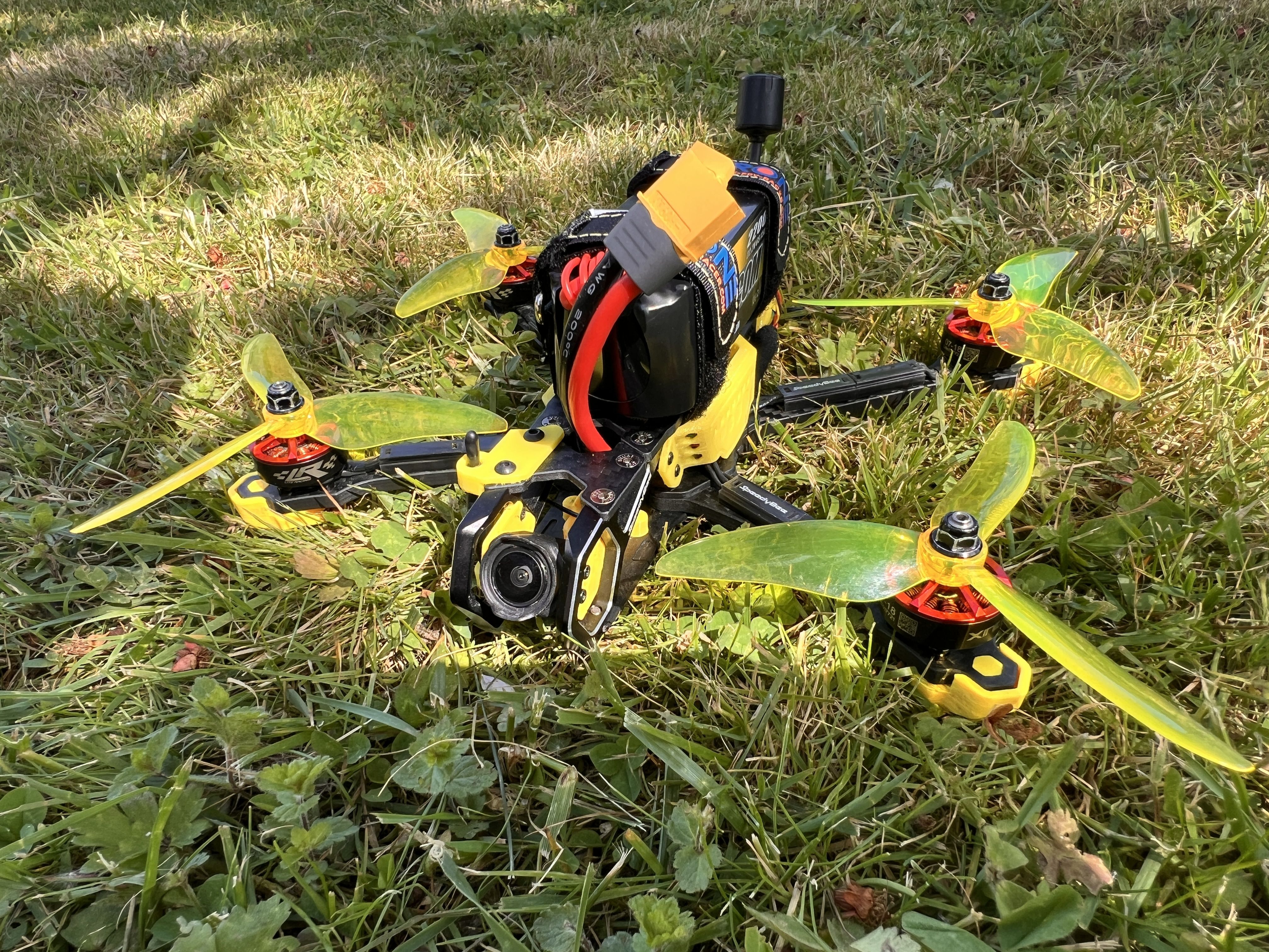

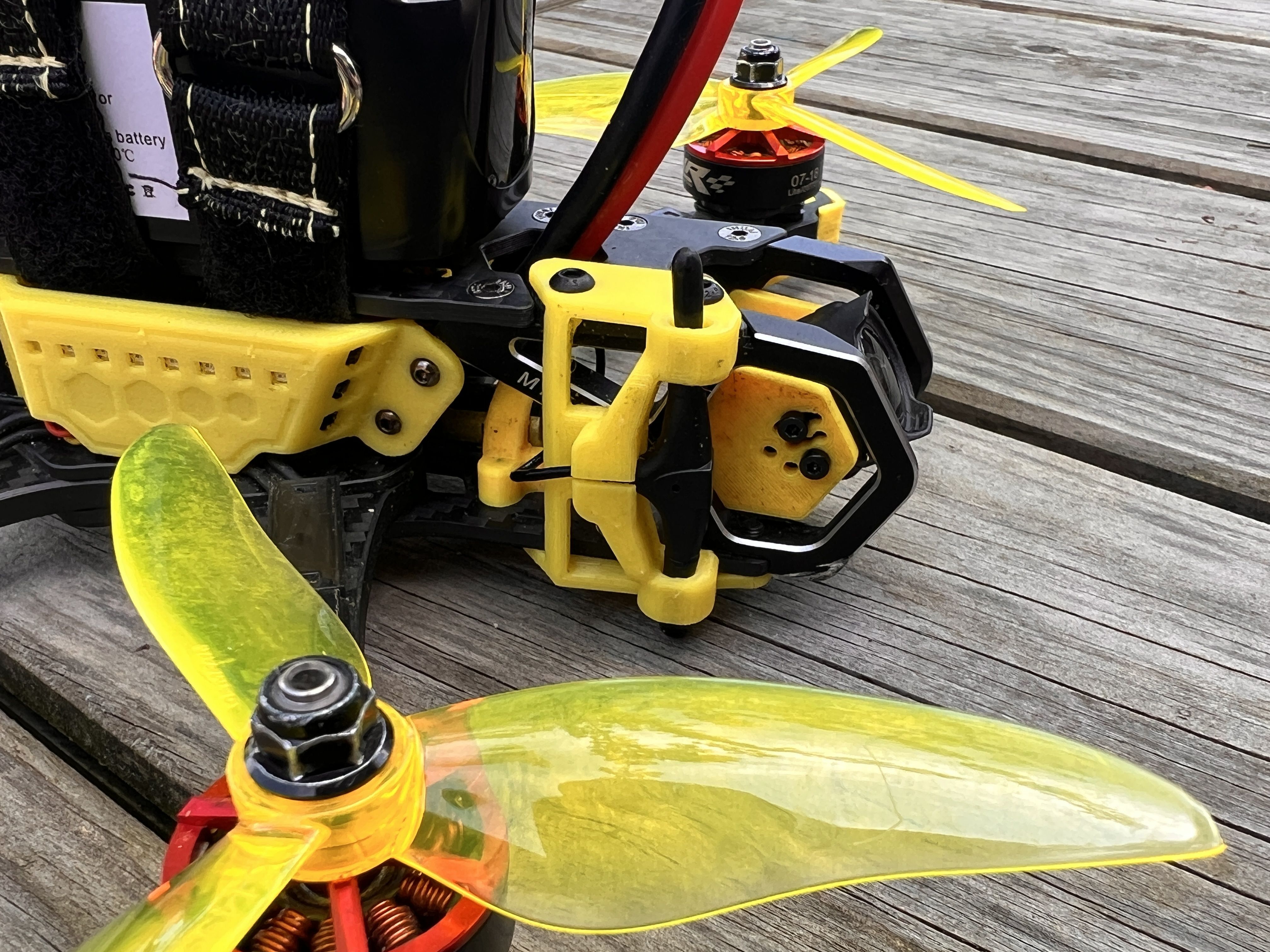

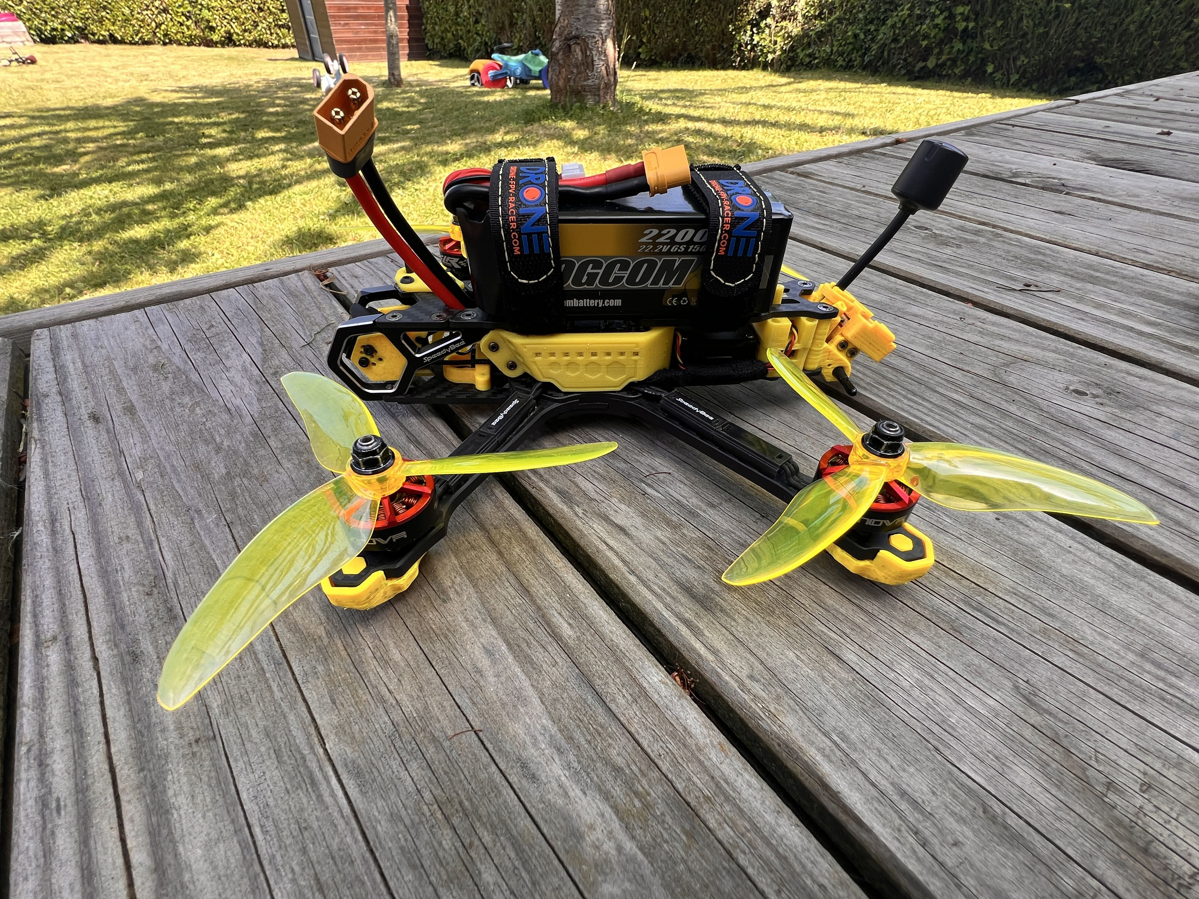

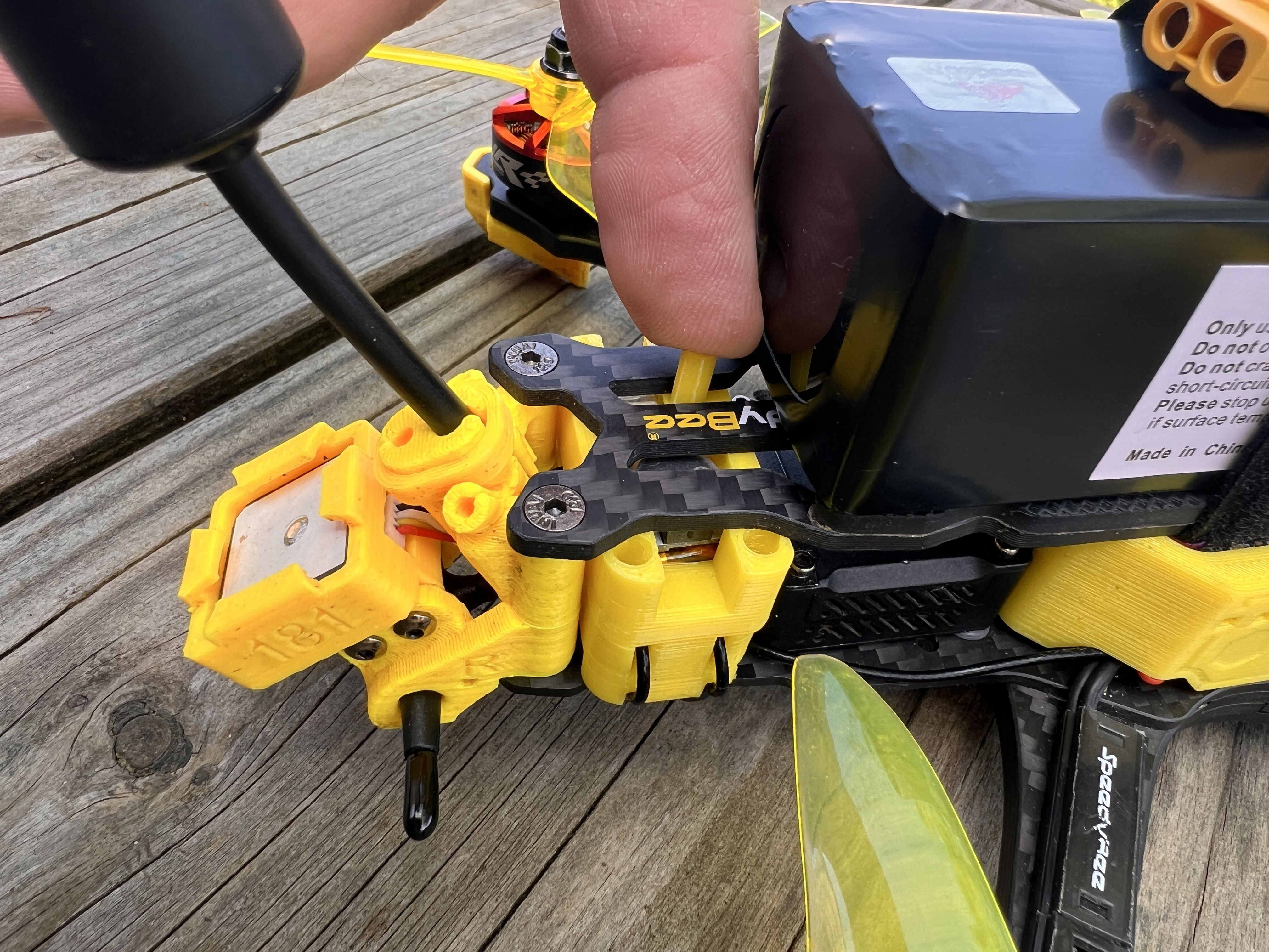

bonjour,
j'ai le plaisir de pouvoir le présenter enfin dans sa version finale. (n'ayant plus craché pour cause de FC merdique) il est aboutis.
il est plus destiné à de la vidéo middle range, j'ai été à 1 km sans soucis 7-100 pour le lien radio et 40mbs pour l'o3, je suis passé en lipos 6s dogcom 2200mah pour avoir plus d'autonomie.
