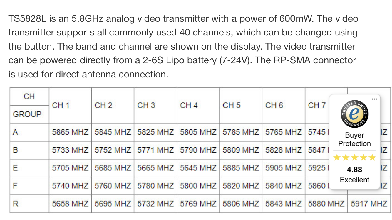

Bonjour, je débute dans ce domaine j’ai monté mon propre drone mais j’ai un problème concernant la réception vidéo car j’ai de la neige seulement à partir de 50m 😭.
J’ai un casque ev800d et un vtx ts5828l , je vous met quelques photos.
Mes antennes sont toutes rhcp et mon vtx en 600mw enfin c’est marqué dessus, j’ai vue que pour certains vtx on pouvais régler la puissance d’émission mais je crois que le mien est bloqué sur 600mw car je ne parviens pas à changer ces valeurs.
image.thumb.jpg.dcba30740199229c4354f139147bcc29.jpgimage.thumb.jpg.304453281f61e9f769468367720143d5.jpg
Mes antennes sont peut être de mauvaise qualité, merci de votre aide 😉, Clément
je n’arrive pas à changer les mw de mon vtx, je pense qu’il est bloqué sur une valeur et je ne suis pas sûr de pouvoir la changer car je ne peux rien faire depuis betaflight😭
tu penses que changer mais antennes sera une meilleure solution ou je devrais carrément changer de vtx ?

Si tu n'as que 3 fils, ça ne peut donc pas être Betaflight qui interfère. Si t'es certain des réglages que témoignent les LED, à par un problème côté antenne ou vRx je vois pas :s
il y a 19 minutes, clemnt17 a dit :
Je pense qu'il faut t'assurer que tu sois bien à la bonne puissance et que ton vTx ne soit pas verrouillé à 25mW ou pire en pitmode. La doc dit quoi au sujet des réglages et du déblocage ?
