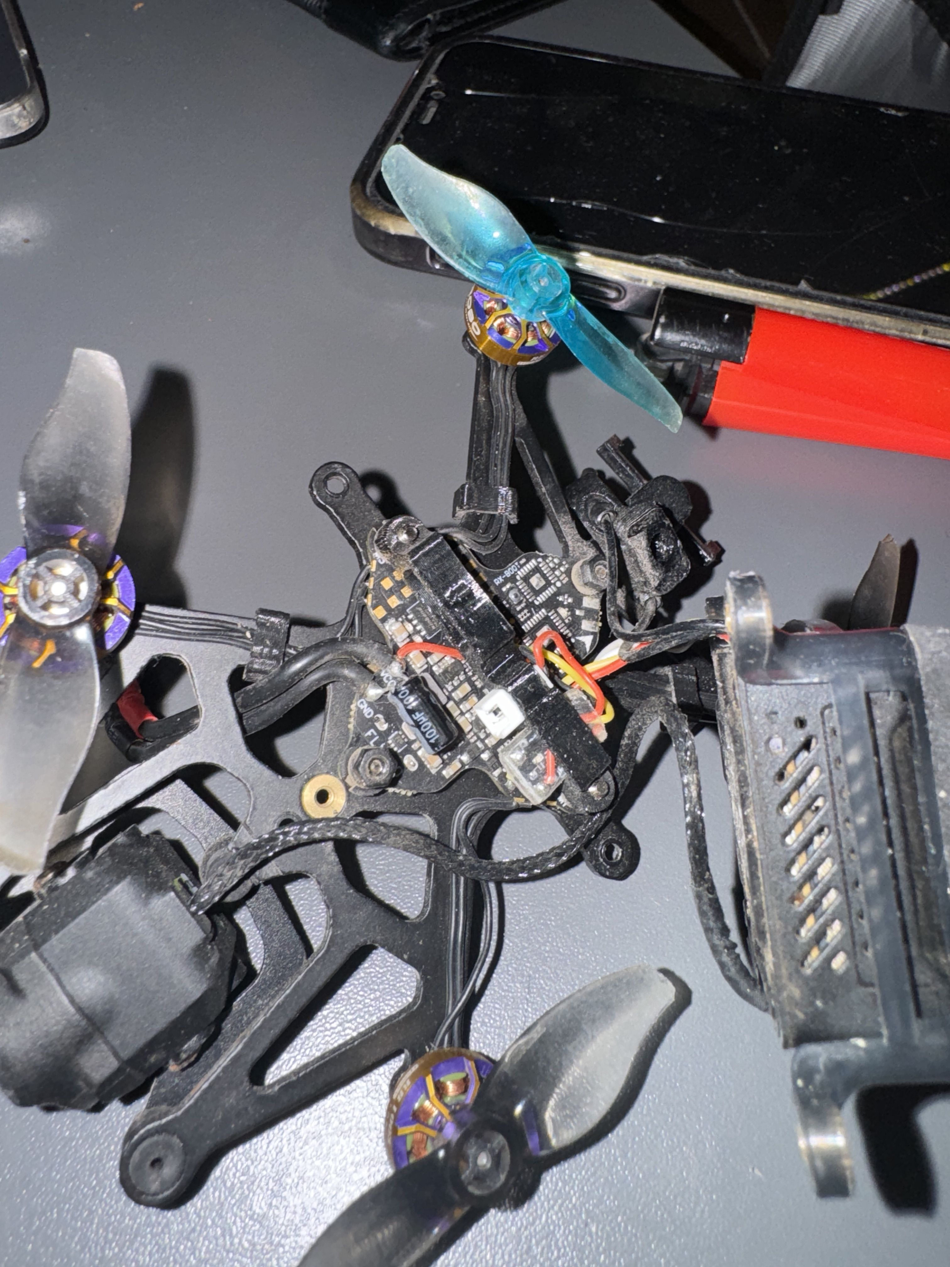

chouks Posté(e) Décembre 9, 2024 Signaler Posté(e) Décembre 9, 2024 bonjour a tous j'ai un flywoolens 85 que je controllais avec ma DJI RC2 , je voulais passer en TBS en démontant le drone j'ai vue qu'il y'avais deja un autre recepteur si je ne me trompe pas , sinon c'est quoi ce truc avec la connectique blanche svp? c'est pas un recepteur ELRS ? je dois connecter qlq chose a la connectique blanche ? si non quelqun peut m'indiquer exactement les branchement/ soudure pour le TBS crossfire svp
Motard Geek Posté(e) Décembre 9, 2024 Signaler Posté(e) Décembre 9, 2024 Il y a 3 heures, chouks a dit : je voulais passer en TBS Pourquoi ? Il y a 3 heures, chouks a dit : sinon c'est quoi ce truc avec la connectique blanche svp? C'est pas de l'ELRS, c'est intégré à la FC De mémoire c'est le BEC pour les LEDs. Il y a 3 heures, chouks a dit : si non quelqun peut m'indiquer exactement les branchement/ soudure pour le TBS crossfire svp Faut regarder chez Flywoo si tu trouves le schéma de câblage, sinon n'importe quel UART libre + 5V fera l'affaire. 1
Solution chouks Posté(e) Décembre 9, 2024 Auteur Solution Signaler Posté(e) Décembre 9, 2024 mercii bein je veux garder tout mes quad en tbs idealement pour apres passer sur une tangoII pour l'instant j'ai une tx16s et yes j'ai le schema mais je pensais qu'il y'avait des uart bien specifique , merciii beaucoup , bonne journée
