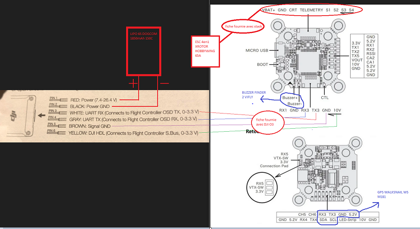

montage premier drone (flexone V3 5"/O3 unit/stack hobbywing Xrotor F7 ESC 4en1 65A
Salut à tous!
Je débute dans le FPV et j'aurai souhaité avoir vos remarques sur le montage de mon drone svp.
J'ai un doute notamment sur le fait que le DJI O3 et mon GPS soit raccordé tous les deux à RX3/TX3 sur la FC (bien que l'O3 soit raccordé avec la fiche fournie sur le recto de la FC, et le GPS par soudure de chacun des fils et sur le verso).; et que cela pose problème par la suite sur betaflight...
Merci par avance à tous.
