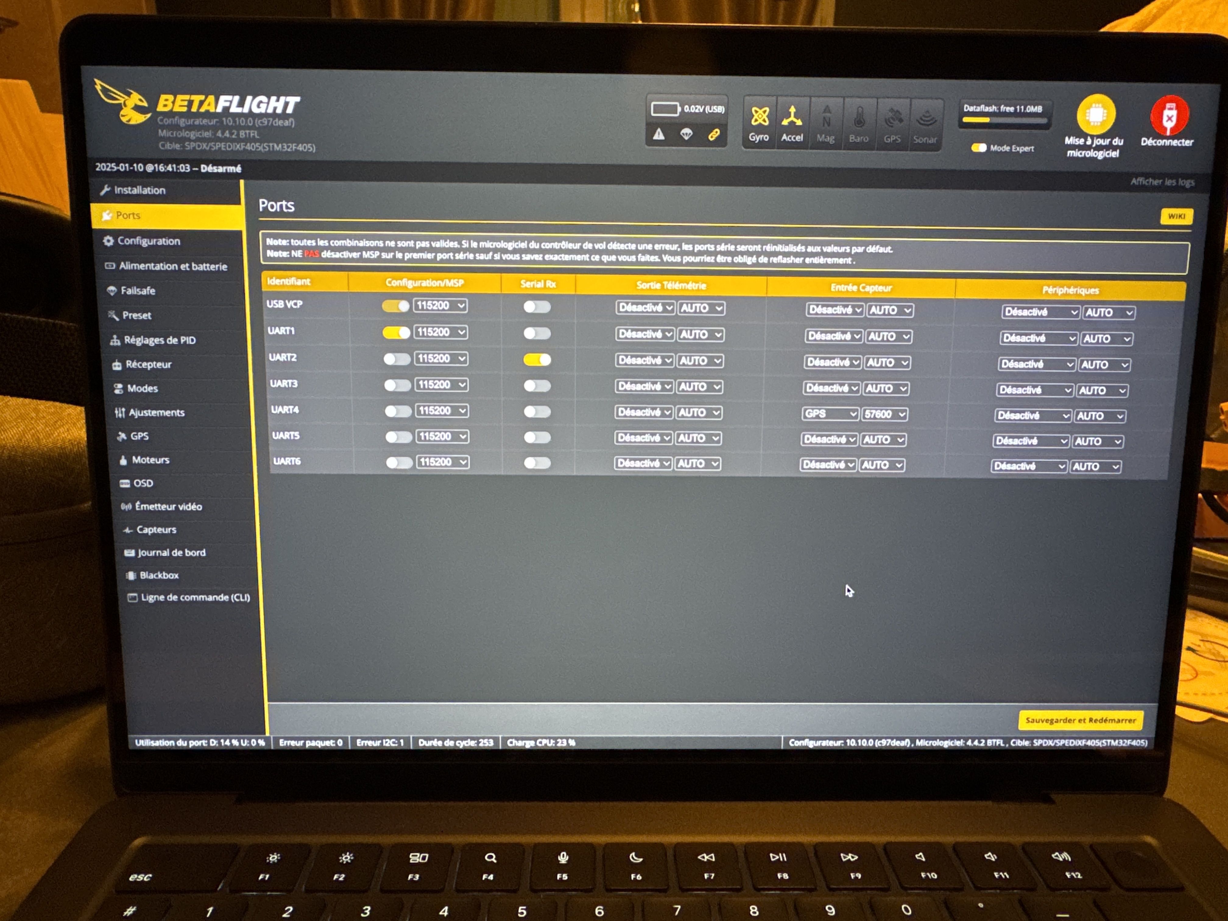

Oui tu peux le remettre comme tu veux tant que tu as selection  MSP+Display port sur un Autre UART dans les périphériques a droite
faut uniquement qu'il apparaissent sur l'UART 1 avec l'installation du preset
Il y a 5 heures, Thysma a dit :

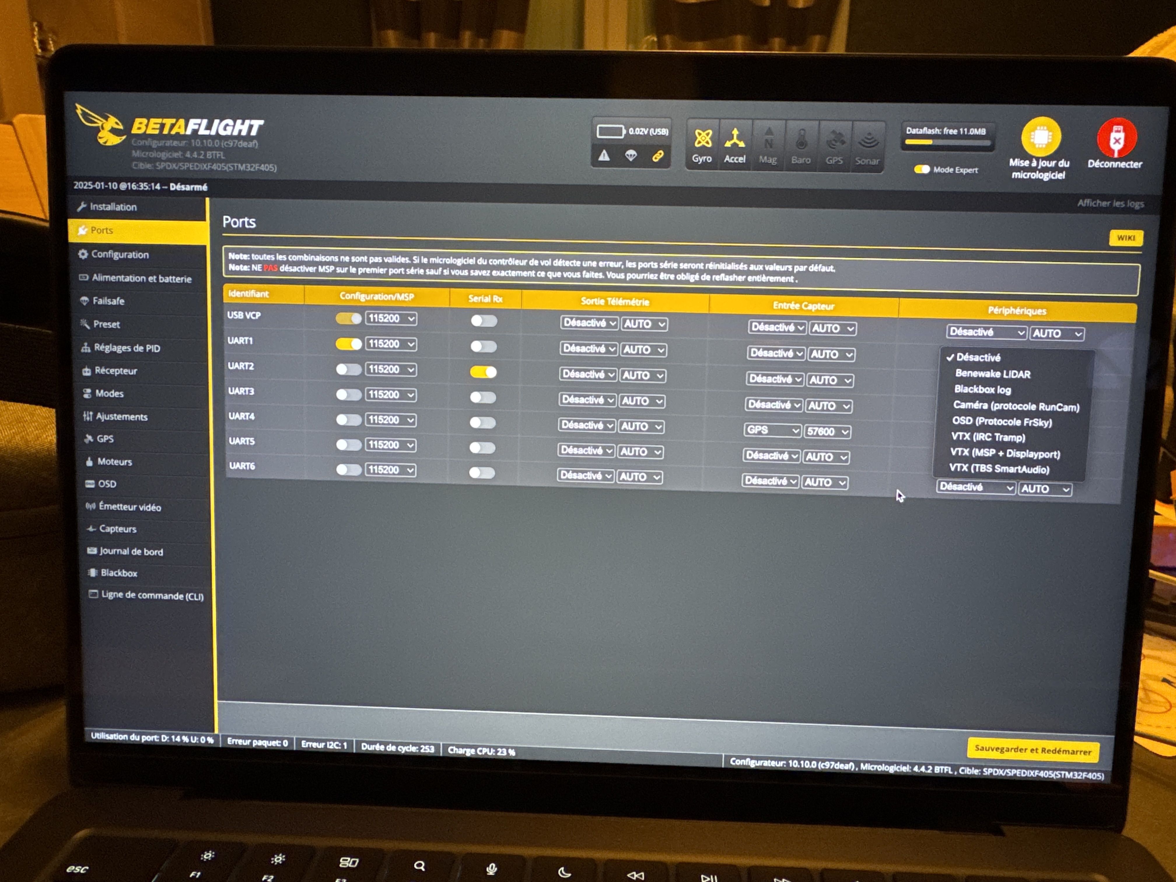

Voilà la liste déroulante de mon UART 1, le préset ne s’affiche pas alors que je l’ai bien téléchargé
est-ce normal ?

il y a 10 minutes, Motard Geek a dit :
C'est normal y'a juste à activer le MSP, rien à mettre dans la liste déroulante :m)
Comment je fais pour activer le MSP ? 😅

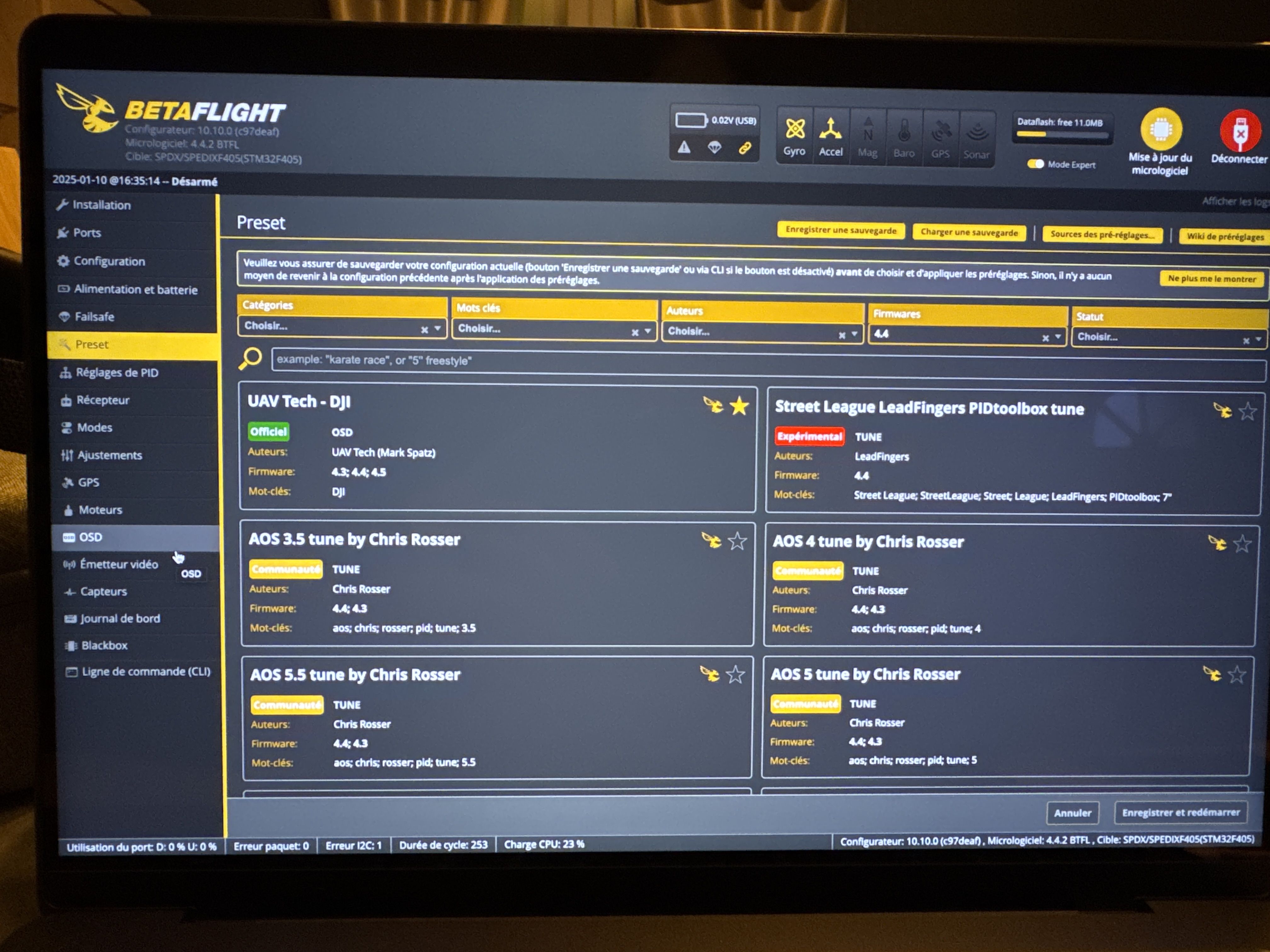

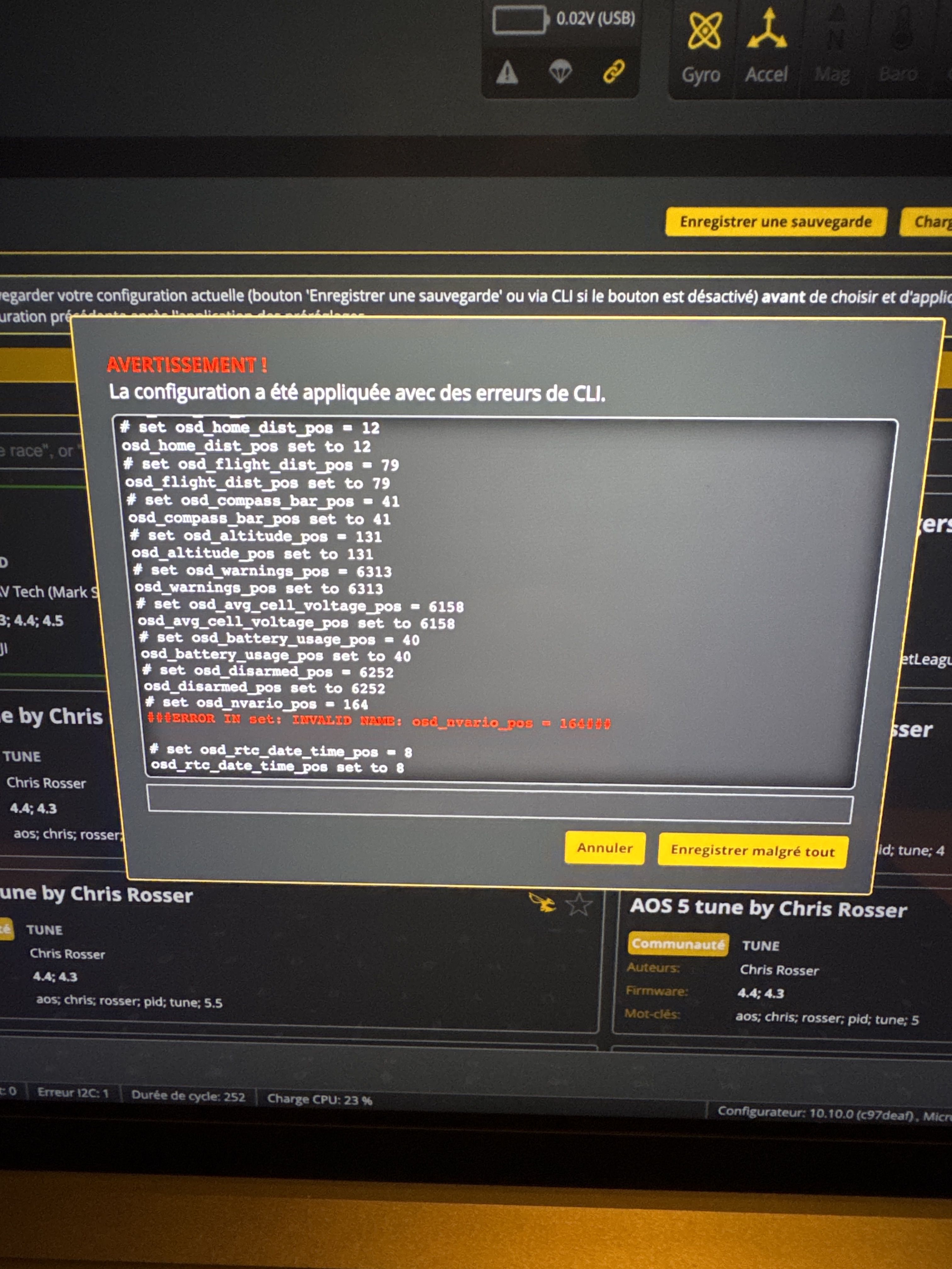

Finalement il avait mis le preset UAV je sais pas quoi ca marchait pas, en vocal il a mis le OSD.WTF ca à marché direct ...

Tu parle peut être du preset "UAV Tech DJI"? Mais Thysmas à installer le wtf.
Le 10/01/2025 at 19:36, Thysma a dit :
