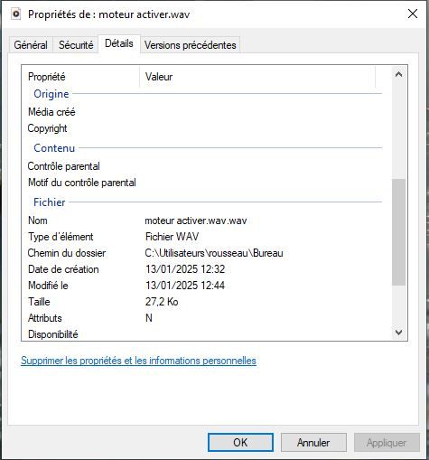

jose.rousseau Posté(e) Janvier 15, 2025 Auteur Signaler Posté(e) Janvier 15, 2025 merci a tous dite moi j'aurai une petite question j'ai essayer de créer un son en Français pour installer sur ma radiomaster boxer max version ( drone fpv racer ) j'ai trouver un fichier Sound en Français qui fonctionne correctement sauf qu'il me manquait un son du coup je les créé en suivant une vidéo sur YouTube de chez fractal je suis bien en mono 16 hz et fichier wav et insérer dans le fichier Sound fr quand je le lit sur ma carte sd de la télécommande par le biais de l'ordi il fonctionne mais quand je veux le paramétrer pour mon interrupteur la télécommande de le retrouve pas dans le menu déroulant playtrack faut il le transformer dans autre format ou le nommé autrement pourtant j'ai comparer les paramètre son en Français et celui que j'ai créé je ne voie pas de différence il doit bien avoir un truc ou j'ai merder merci
Tor-K Posté(e) Janvier 19, 2025 Signaler Posté(e) Janvier 19, 2025 Salut et bienvenue à toi. Pour les sons, il faut réduire le beatrate et le passé en wma. Fractal cité le logiciel qu'il utilise pour cà, je l'ai fait également sur ma Zorro Radiomaster avec la douce voix de Sophie Marceau et ça marche nickel Tu télécharges donc Audacity, tu importés ton fichier et fait le passer en mono, modifier le beatrate et ensuite le convertir en wma pour qu'il fonctionne dans ta SD. Après via le paramétrage sur la RC à l'activation de l'interrupteur voulu ça fonctionne s'il est bien positionné en lieu et place de celui présent dans ta SD
