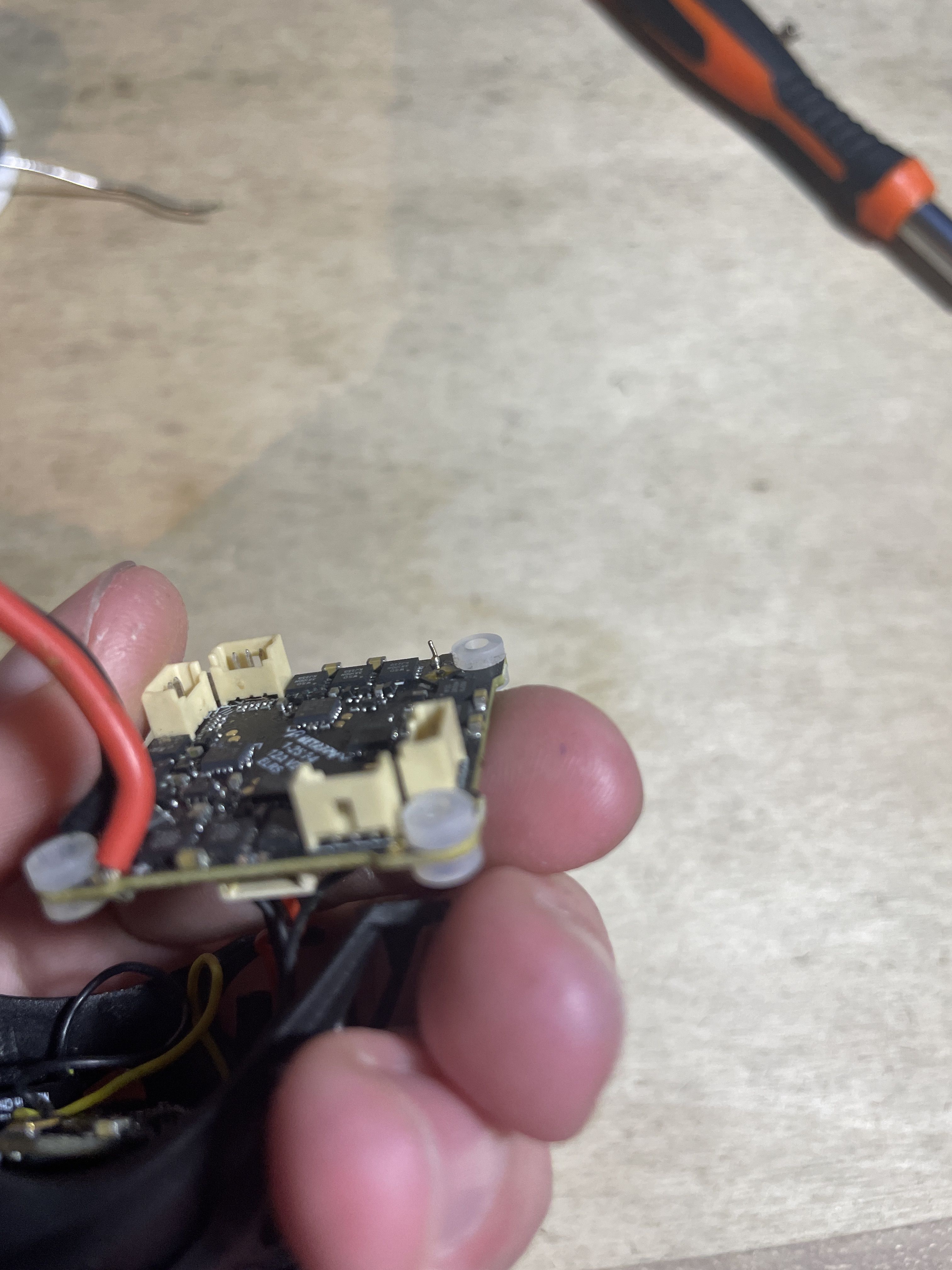

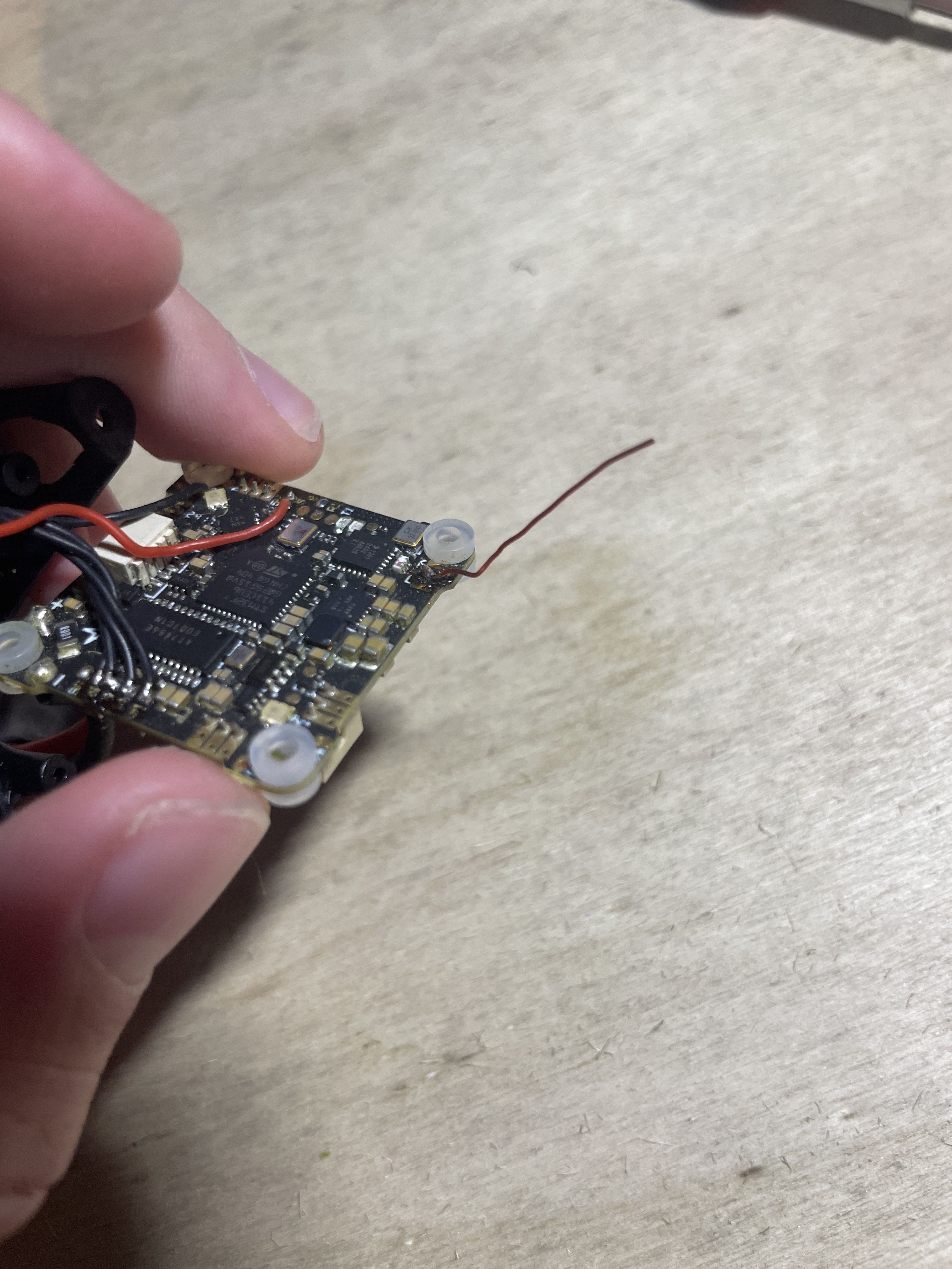

Raphou_FPV Posté(e) Janvier 16, 2025 Signaler Posté(e) Janvier 16, 2025 Jamais 2 sans 3 , Bonjour ! J’ai un probleme au niveau de mon rx Spi sur mon tiny whoop . Sans le vouloir l’antenne c’est dessouder , j’ai donc essayer de la ressouder mais je ne peux pas verifier si cela marche car je ne peux plus bind apres ressoudure ! j’ai essayer le bouton bind du drone, la phrase de bind mais rien … comme j’ai dessouder faut-il que je passe par betaflight et refaire mes paramétrages de mes uart ? Photo pas tres precises des soudures , en dessous la tige en métal est legerement penché comme si elle avait bouger comme je faisais fondre de l’etat sur la partie de dessus au niveau du pad mon antenne Merci beaucoup pour votre aide
Motard Geek Posté(e) Janvier 16, 2025 Signaler Posté(e) Janvier 16, 2025 il y a 21 minutes, Raphou_FPV a dit : comme j’ai dessouder faut-il que je passe par betaflight et refaire mes paramétrages de mes uart ? Je le répète régulièrement sur le forum, on ne corrige pas un problème qui survient d'une manière ou d'une autre sans rien changer au niveau des réglages en touchant à ces derniers justement Même sans antenne le bind devrait se refaire tout seul, à proximité tout du moins. La je pencherais bien pour un Rx mort...
Raphou_FPV Posté(e) Janvier 17, 2025 Auteur Signaler Posté(e) Janvier 17, 2025 Mais si c’est une AIO je fais comment ? Il y a une tige metallique sur la face inverse du pad faut il qu’elle soit bien installé ? Je n’ai pas touché a betaflight, c’est en voulant refixer la canopy, l’antenne c’est dechocher parceque la soudure etait fragile …
Motard Geek Posté(e) Janvier 17, 2025 Signaler Posté(e) Janvier 17, 2025 Comme je disais, même sans antenne ça devrait bind, donc je dirais que le Rx est mort oui.

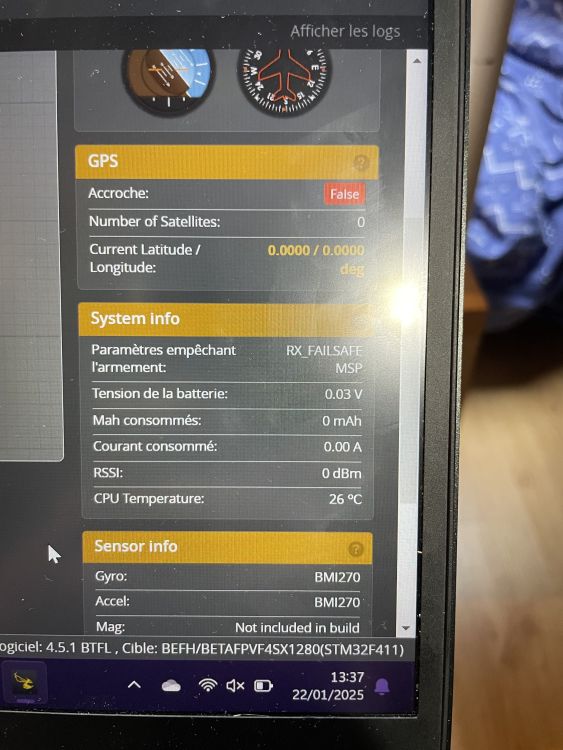

Raphou_FPV Posté(e) Janvier 22, 2025 Auteur Signaler Posté(e) Janvier 22, 2025 Ah,super ! Je vais devoir changer de board ducoup … Voici le statut sur betaflight
Motard Geek Posté(e) Janvier 22, 2025 Signaler Posté(e) Janvier 22, 2025 FailSafe c'est logique oui si ça ne bind pas
