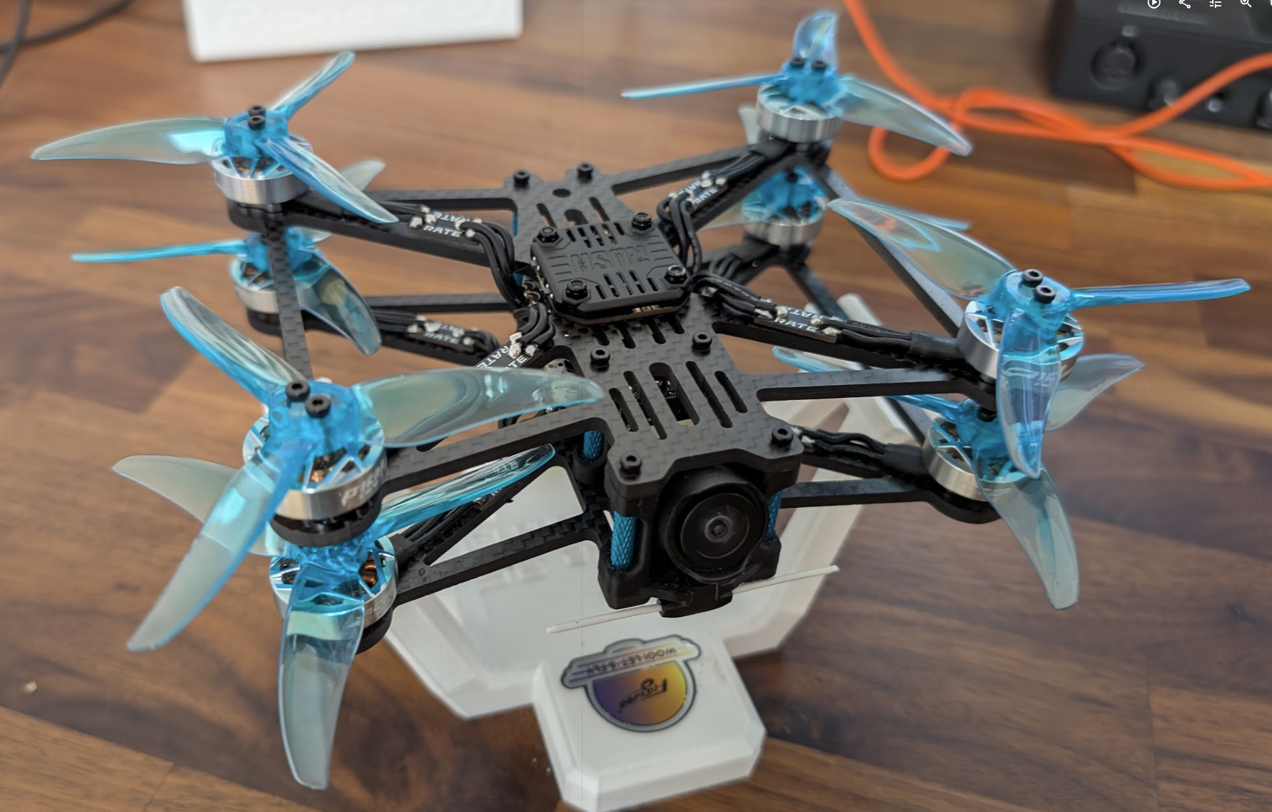

Je suis en train d'assembler un Octo X8 en 3.5 pouces.
J'utilise un FC Flywoo F722 Pro (20x20) flashé avec le dernier firmeware Betaflight et 2 ESC 4en1 Flywoo Goku G45M, flashés avec le dernier firmeware AM32.

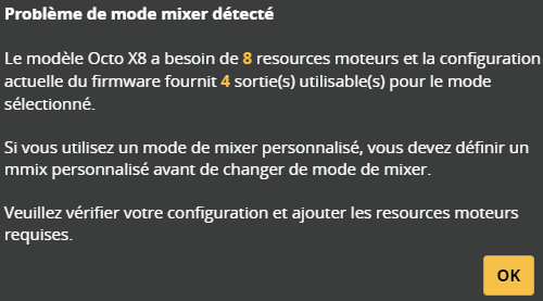

Quand je passe le mixer en Octo X8, j'obtiens le message d'erreur ci-dessous :
Je fais donc un /resource sans le cli, et je vois que les moteurs sont pourtant bien tous déclarés.

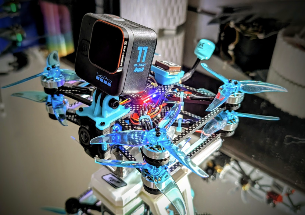

J'ai enfin pu faire 3 lipos en test ce week-end... malheureusement toujours en PWM.
Encore pas mal de truc à optimiser mais déjà c'est incroyablement stable !
Le bruit est une dinguerie 🤪
