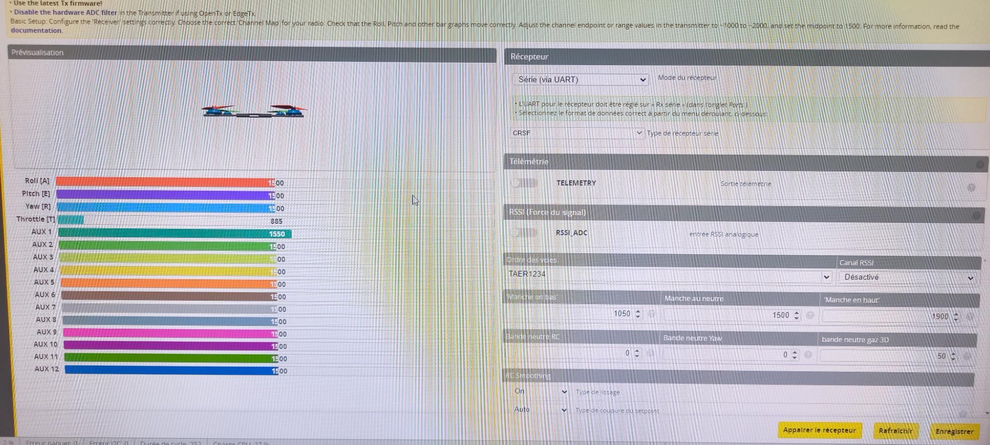

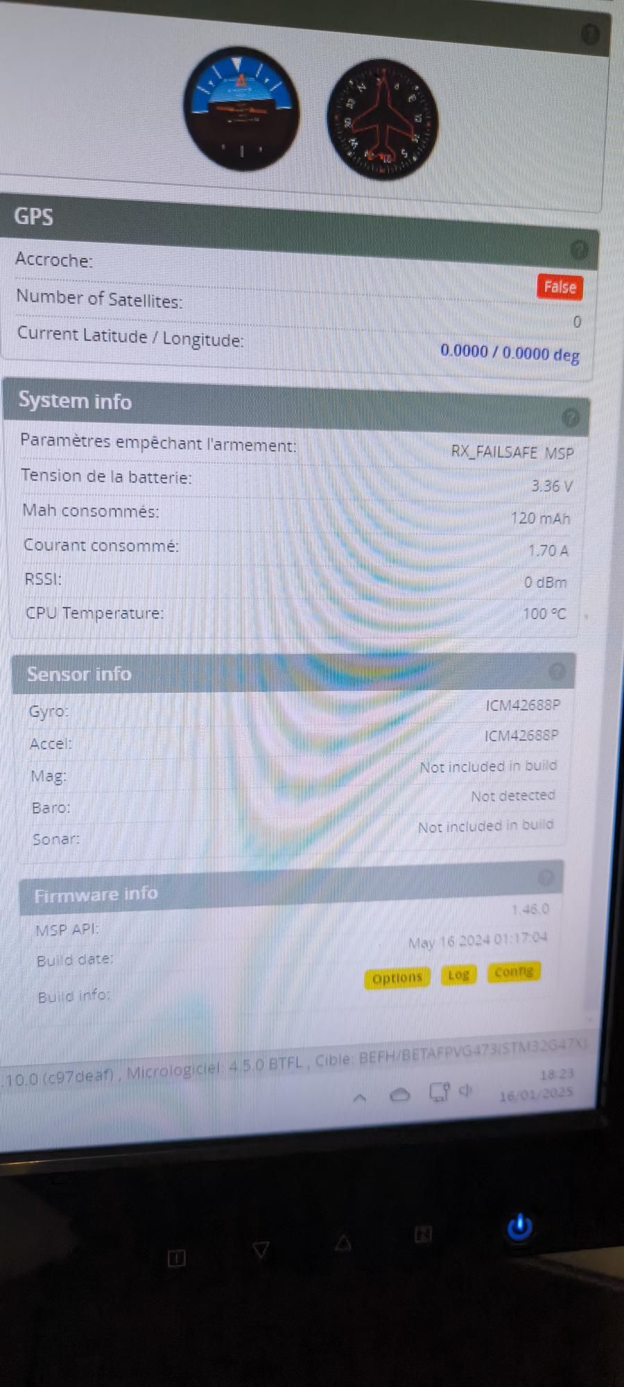

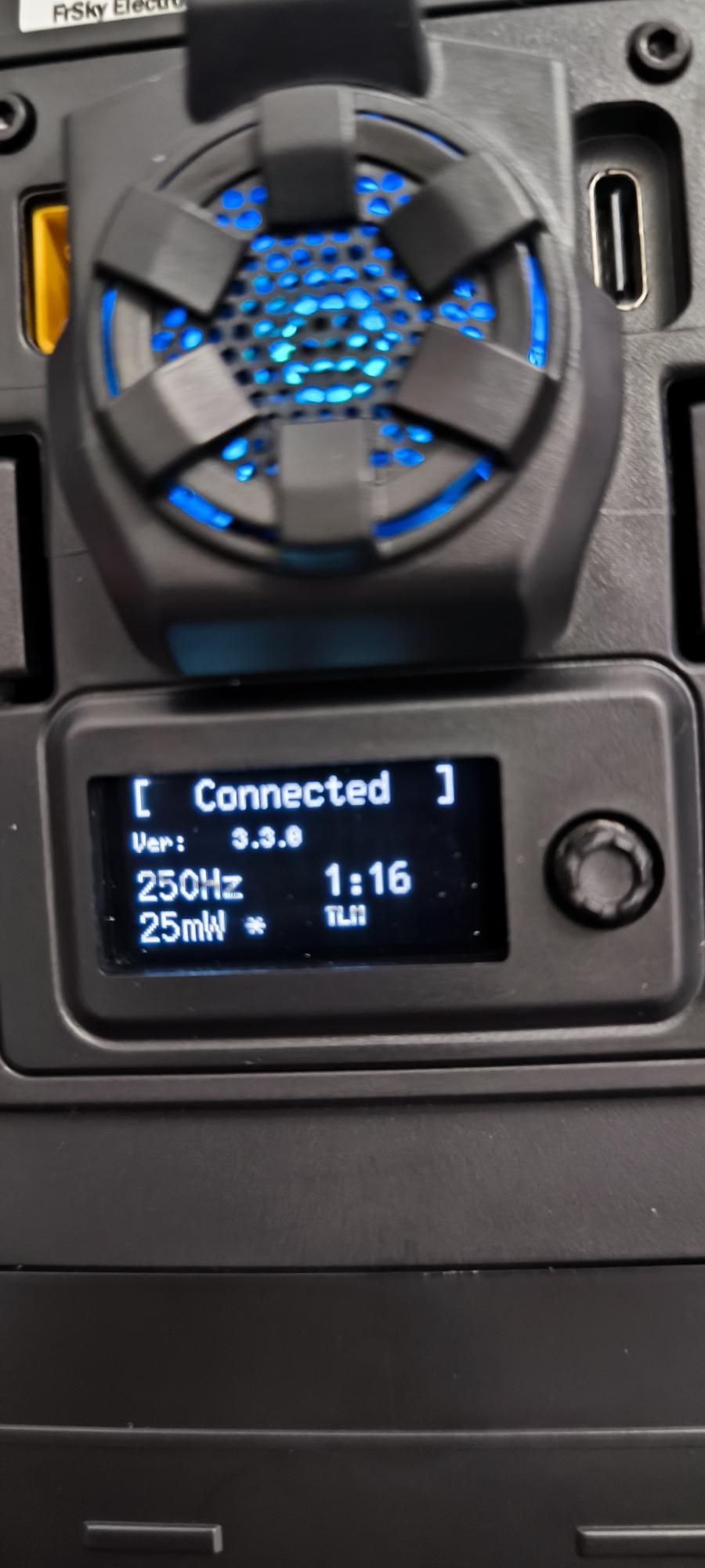

olsamuel Posté(e) Janvier 21, 2025 Signaler Posté(e) Janvier 21, 2025 Hello, j'ai un soucis avec mon dernier drone que j'ai acheté de chez betafpv, un air 65 champion avec le dernier controleur sorti en 5/1 j'ai une radio taranis qx7 avec le micro module betafpv erls en 1w 2.4g je posède egalement un beta 85 pro 2 que j'ai eu aucun mal pour binder et fonctionner. le soucis avec le air 65 c'est qu'il est en erls v3 contrairement avec le 85 pro 2 qui etais en v2 , j'ai du mettre à jours non sans mal mon micro module sur la v3 le soucis que j'ai maintenant après avoir binder avec la bind phrase c'est que j'ai bien la connection qui se fait mais sous betaflight rien ne se passe au niveau de ma telecommande... si quelqu'un peut m'aider ce serais super sympa merci d'avance

Motard Geek Posté(e) Janvier 28, 2025 Signaler Posté(e) Janvier 28, 2025 Si le modèle fonctionne sur les autres kwads ça ne vient donc pas de là, c'est déjà ça Sur ta capture d'écran on voit bien que la FC ne communique pas avec le Rx (RXLOSS...). Donc si le bind est OK, c'est la conf BF qui ne l'est pas
olsamuel Posté(e) Janvier 28, 2025 Auteur Signaler Posté(e) Janvier 28, 2025 Quel capture d'écran je peux faire pour te faire voir ce qui ne pourrais pas aller ?
Motard Geek Posté(e) Janvier 28, 2025 Signaler Posté(e) Janvier 28, 2025 Les ports dans Betaflight comme dit plus haut
