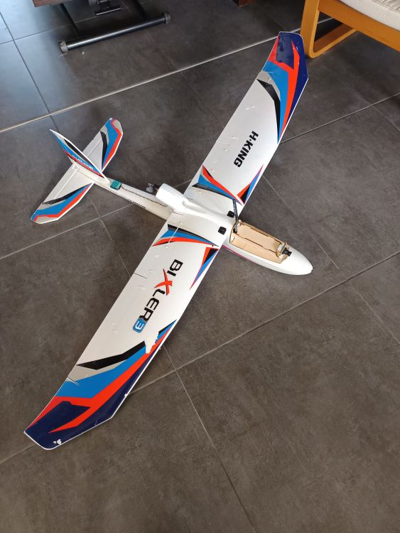

clems21 Posté(e) Janvier 22, 2025 Signaler Posté(e) Janvier 22, 2025 Bonjour, J'ai quasiment terminé mon bixler 3. Dessus il y a une caméra XK EFFIO-V. Le rendement au sol n'est pas terrible. Pourriez vous me conseiller une caméra. Elle est destiné uniquement au retour vidéo au sol. (GO pro pour enregistrement) Elle est couplé à un vieil émetteur vidéo. Merci
