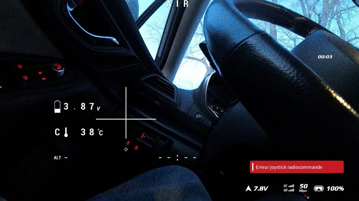

au 1 er démarrage il me dis erreur joystick , apparemment j ai résolu en recalibrant via les lunettes

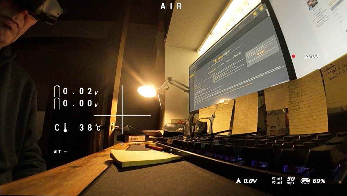

. mais après plusieurs vols tout d un coup, plus de mesure de tensions de batterie dans le masque après qu il est tout éteints,et d 'un coup il est tombé.
donc comme il fait - 10 °c j ai fait une autre lipo de 1mn et j ai stoppé .Mais tout fonctionnait bien sauf que j avais tension 0.00v.
de retour j ai testé mes lipo avec testeur. tout est ok au niveau des lipo .
j ai rebranche le drone et toujours dans l OSD batteries à 0.00v .

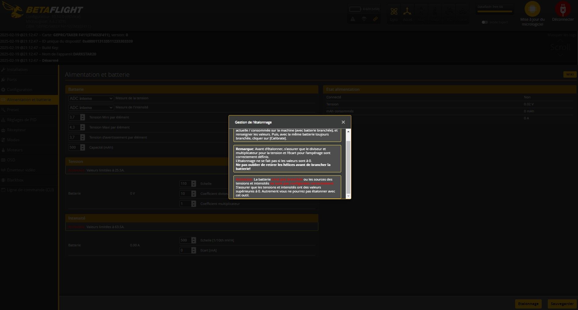

j ai donc branché sur betaflight cela m a indiqué batterie à 0.00V (lipo branche au drone bien sure) et j ai essayé de faire un étalonnage mais cela ne fonctionne pas car c est comme ci il y avait rien .(derniere photo jointe)

sur betaflight tout est ok , gyro .... tout est recalibré . sauf pas de batterie

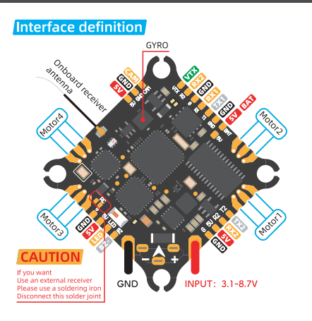

pas de tension dans l OSD ni sur betaflight . comment tu repères une capteur de tension ( faut il que je trouve le shéma électronique de ma carte ?) , comment tu le test ?
sur le shéma donné par le constructeur j ai pas trouvé. remplacer la carte ?
Juste pour ça alors que tout le reste fonctionne et que tu peux avoir l'info via le vTx ?
