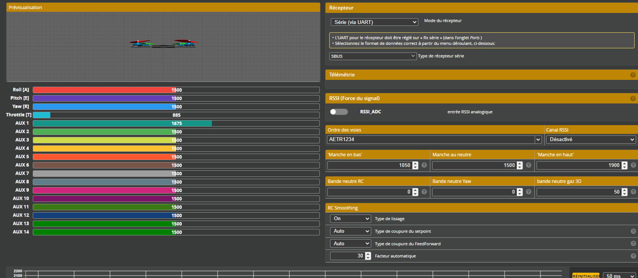

Bonjour à tous, je possède depuis peu ce drone (beta 75pro), je l'ai configuré sur BF, mis à jour au dernier firmware, idem pour les lunettes goggles2 et la radio rc2 Dji.
Tout est appairé correctement mais une fois dans BF pour régler les modes, la radio ne fonctionne pas, malgré qu'elle soit appairée au drone et aux lunettes.

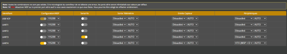

Je suis sur serie via uart et sbus, dans cli, j'ai mis le set sbus_baud_fast sur off et dans les lunettes sur normal et non sbus fast. en ce qui concerne les ports, j'ai le serial rx en uart3 et en uart4 la config MSP dans périphérique VTX(MSP ....) vu que le vtx dji est relie par une fiche àa la carte de vol, je ne sais pas comment savoir si l'uart 4 est bien le bon....

La solution est toute simple, voir ridicule…. Le port rx était de base pour fonctionner avec ELRS et je n’ai pas pensé qu’en utilisant la radio Dji je devis changer aussi le port, non plus en 4 mais en 1…. Tout simplement. Ne pas oublier de configurer le fast sbus dans les lunettes et dans le cli sur on.
