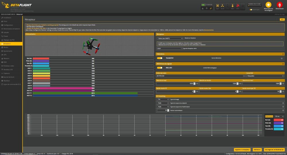

titi03030030 Posté(e) Mars 3, 2025 Signaler Posté(e) Mars 3, 2025 Bonjour , J'ai une radio Zorro 4 en 1 avec un module elrs externe aion 2.4ghz tx en nano . j'arrive a binder mon drone a partir du module elrs . Quand je connecte mon drone a betaflight et que je vais dans l'onglet récepteur avec la radio appairer a mon drone il tourne dans tous les sens et quand je bouge les sticks de ma radio il ne se passe rien .J'ai essayer de voir si dans un simulateur les stick fonctionne et ca marche donc j'ai besoin d'aide. Merci.

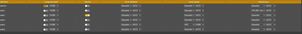

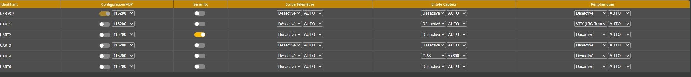

Motard Geek Posté(e) Mars 3, 2025 Signaler Posté(e) Mars 3, 2025 Salut, J'essaie de deviner mais je n'y arrive pas, quels sont les réglages Betaflight ? L'UART correspond bien au câblage ?
titi03030030 Posté(e) Mars 3, 2025 Auteur Signaler Posté(e) Mars 3, 2025 Salut .merci de ta réponse Mes réglage sont d'origine sur mon drone ,un vapor x5 en analogique.
Motard Geek Posté(e) Mars 3, 2025 Signaler Posté(e) Mars 3, 2025 il y a 3 minutes, titi03030030 a dit : Mes réglage sont d'origine sur mon drone Ce n'est pas pour autant qu'ils sont bons et qu'on va les deviner
Motard Geek Posté(e) Mars 3, 2025 Signaler Posté(e) Mars 3, 2025 il y a 17 minutes, Motard Geek a dit : J'essaie de deviner mais je n'y arrive pas il y a 3 minutes, Motard Geek a dit : Ce n'est pas pour autant qu'ils sont bons et qu'on va les deviner Si jamais t'as pas compris, oui Sans ça je vois mal comment qui que ce soit ici pourra t'aider...
titi03030030 Posté(e) Mars 3, 2025 Auteur Signaler Posté(e) Mars 3, 2025 (modifié) Tien Est ce que le probleme ne viendrai pas de ma radio? Modifié (le) Mars 3, 2025 par titi03030030

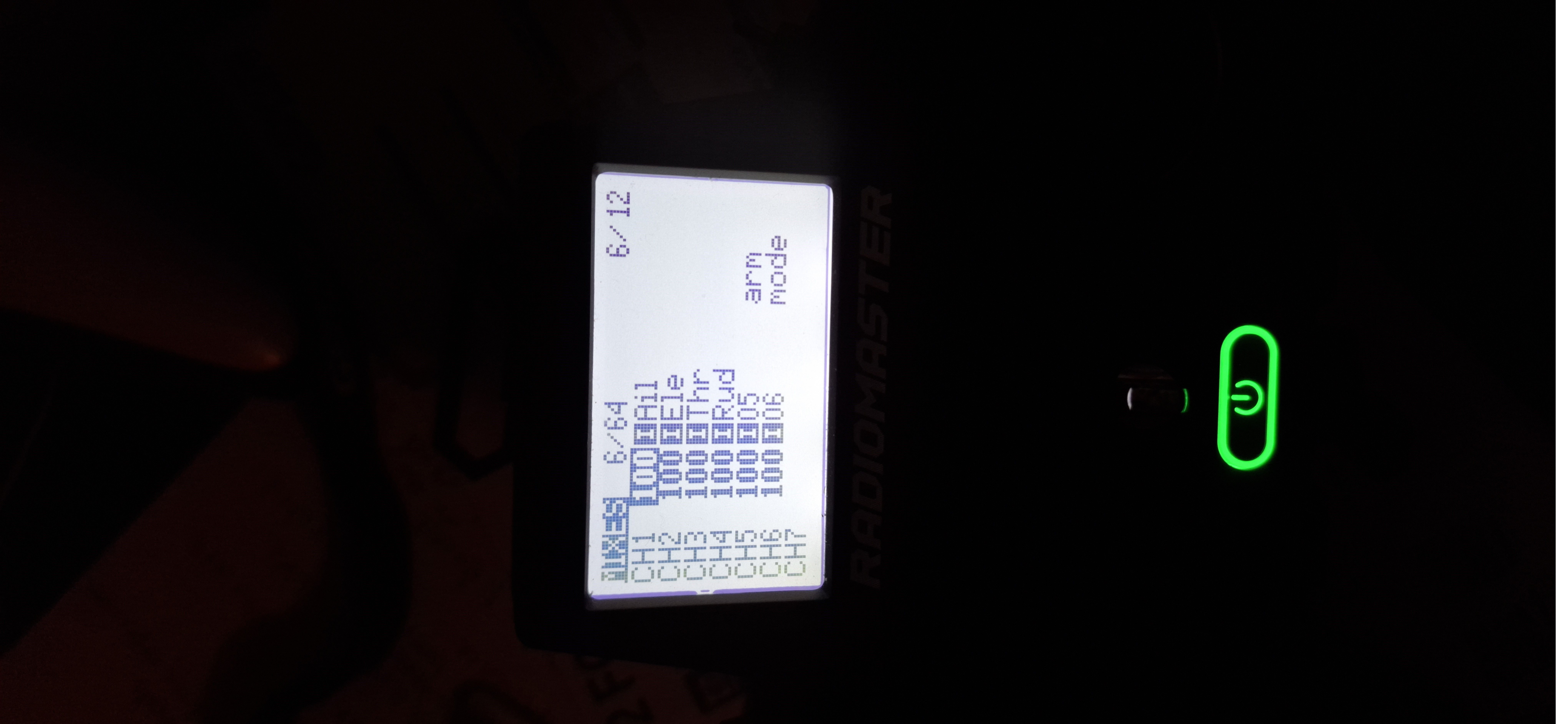

Motard Geek Posté(e) Mars 3, 2025 Signaler Posté(e) Mars 3, 2025 il y a 16 minutes, titi03030030 a dit : Tien Merci, mais ça ne suffit pas : il y a 39 minutes, Motard Geek a dit : L'UART correspond bien au câblage ? il y a 18 minutes, titi03030030 a dit : Est ce que le probleme ne viendrai pas de ma radio? Ca peut, par exemple si l'onglet mixeurs est vide.
titi03030030 Posté(e) Mars 4, 2025 Auteur Signaler Posté(e) Mars 4, 2025 L'UART correspond au câblage donc le problème ne viens pas de là. C'est ça l'onglet mixeur?

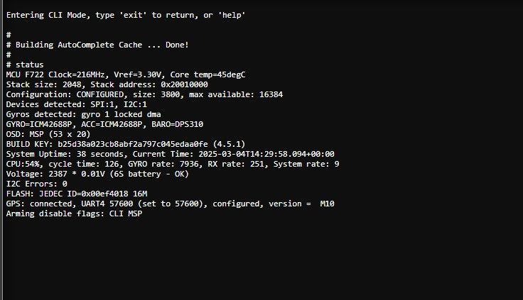

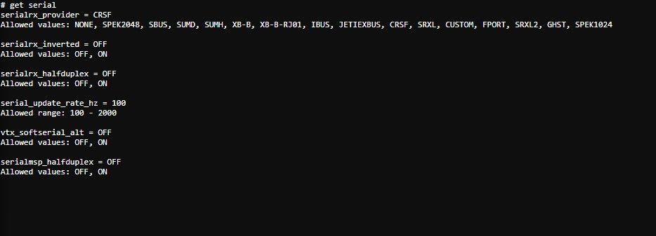

Motard Geek Posté(e) Mars 4, 2025 Signaler Posté(e) Mars 4, 2025 Tu peux faire les commandes suivantes en CLI avec la radio allumée et bindée ? status get serial
titi03030030 Posté(e) Mars 4, 2025 Auteur Signaler Posté(e) Mars 4, 2025 avec le status ca me met ça. Et avec le get serial ça met ça.
Motard Geek Posté(e) Mars 4, 2025 Signaler Posté(e) Mars 4, 2025 il y a 7 minutes, titi03030030 a dit : avec le status ca me met ça. Pas de RXLOSS dans les arming disable flags donc à priori la FC communique bien avec le Rx. Reste à voir côté radio, peut-être refaire un modèle de zéro

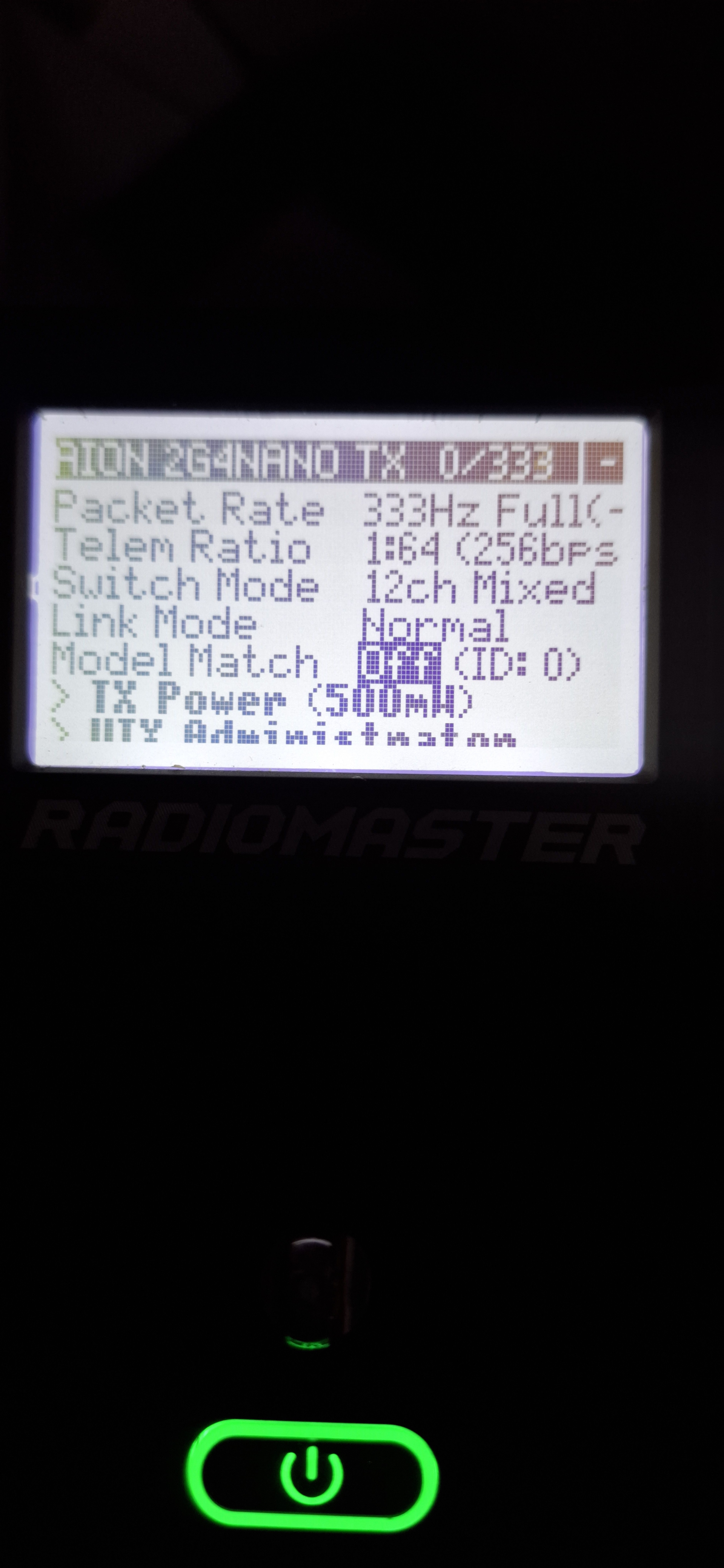

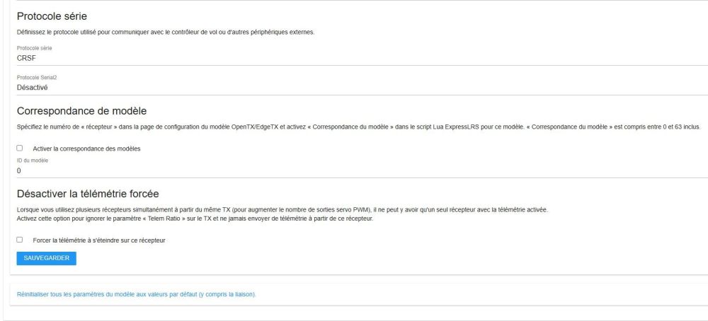

titi03030030 Posté(e) Mars 5, 2025 Auteur Signaler Posté(e) Mars 5, 2025 (modifié) C'est un GEPRC ELRS Nano 2.4G PA100, il est binder mais il me fait trois clignotement rapide et une pause est quand je vais sur le site elrs pour voir les status led ça me dit ça : Connected to transmitter but mismatched model-match configuration ça veut dire qu'il faut que je change des paramètre mais quoi. Modifié (le) Mars 5, 2025 par titi03030030
Motard Geek Posté(e) Mars 5, 2025 Signaler Posté(e) Mars 5, 2025 il y a 40 minutes, titi03030030 a dit : mais quoi https://www.expresslrs.org/software/model-config-match/#setting-model-match-number
titi03030030 Posté(e) Mars 5, 2025 Auteur Signaler Posté(e) Mars 5, 2025 J'ai désactiver le model Matching mais rien ne change. je l'ai bien fait ?
Motard Geek Posté(e) Mars 5, 2025 Signaler Posté(e) Mars 5, 2025 A priori c'est bon oui, ptêtre rebind ?
titi03030030 Posté(e) Mars 5, 2025 Auteur Signaler Posté(e) Mars 5, 2025 ok je teste non ca fait encore la même chose
Motard Geek Posté(e) Mars 5, 2025 Signaler Posté(e) Mars 5, 2025 Sinon met le même numéro de model match pour voir.
