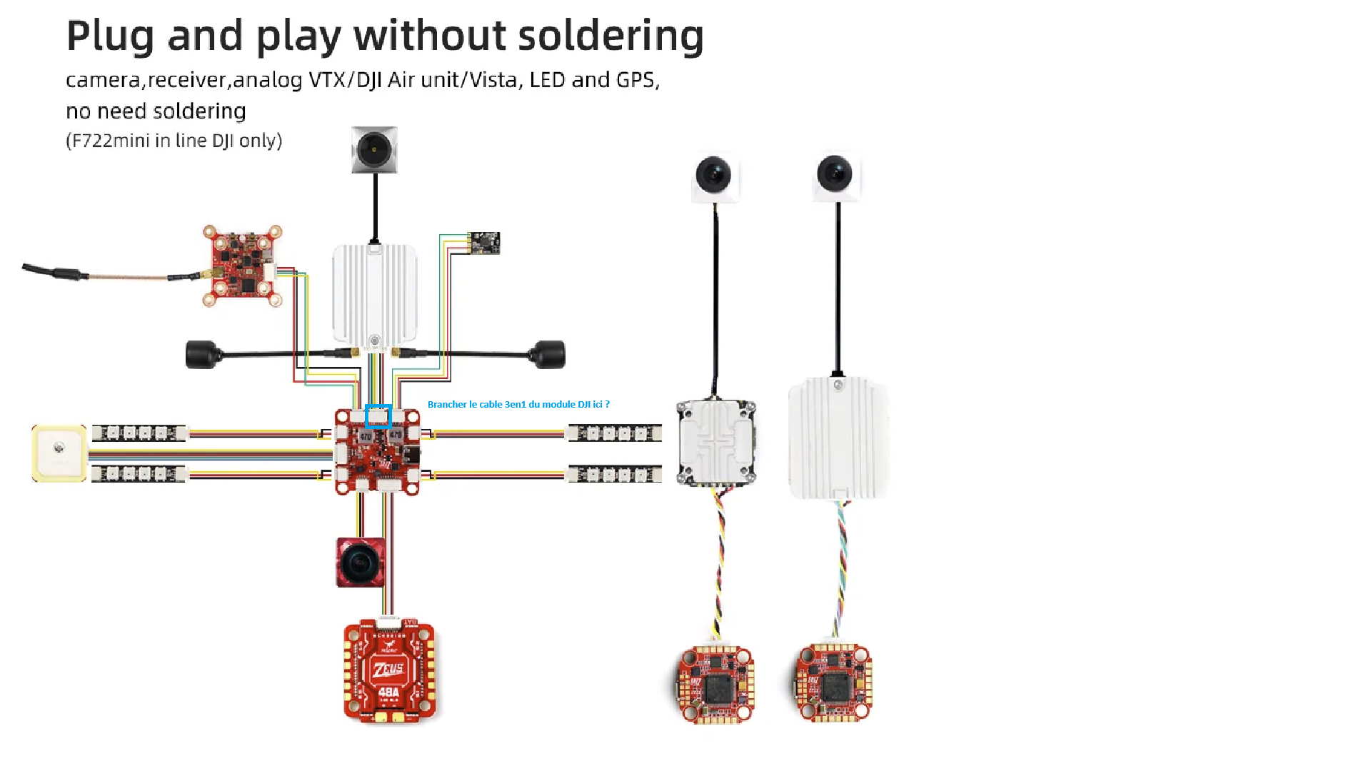

C'est plus au niveau de l’interconnexion ou je ne sais pas si c'est compatible, j'ai regardé les schémas de la Zeus F722 et de l'air unit O4 j'ai l'impression de devoir brancher le module avec la prise 3en1 comme sur le schéma ci-joint (prise encadrée en bleu), c'est bien cela ?
Puis :
  • Déconnexion du GPS.
  • Déconnexion de la Caméra CADX
  • Déconnexion du VTX
  • Déconnexion du récepteur ELRS
  • Déconnexion de l'antenne
Je fais fausse route ou c'est bien ce qu'il faut faire ?
Merci d'avance !
