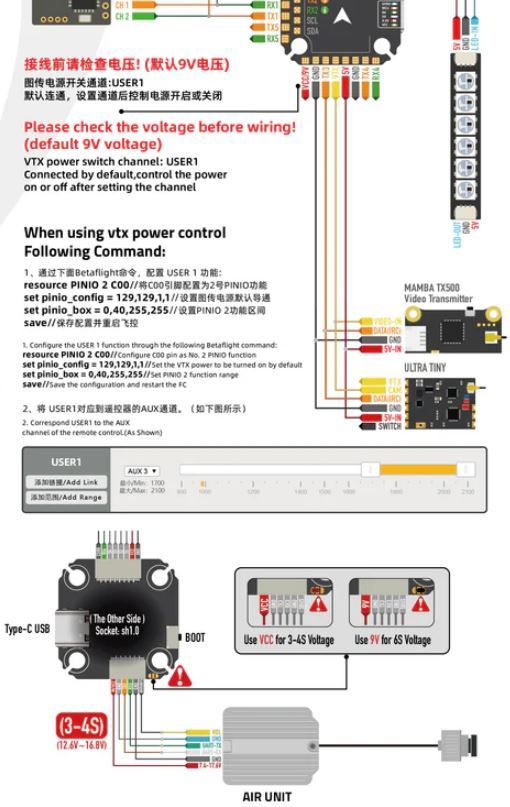

kic360 Posté(e) Mars 13, 2025 Signaler Posté(e) Mars 13, 2025 Bonjour Je rencontre un problème d'alimentation de mon VTX O3 par ma MAMBA. Mon VTX O3 est connecté sur la prise dédiée sur UART3 mais je n'ai pas de tension d'alimentation pour ce VTX O3. J'ai consulté le manuel de branchement de la FC MAMBA MK4 F722 Mini et apparement je dois entrer quelques lignes de commande dans le CLI et affecté un interupteur sur ma radio pour activer cette sortie de tension sur la FC. Est ce bien cela? Sur le manuel, il est mentionné "BetaFlight", est ce que les lignes de commandes sont valables aussi pour "INAV" ? Je mets le schéma en photo joint. Merci de me renseigner Kic FPV

kic360 Posté(e) Mars 14, 2025 Auteur Signaler Posté(e) Mars 14, 2025 (modifié) J'ai entré la premier ligne pas de souci. J'ai entré la deuxième ligne: le cli refuse set pinio_config Retour à la case départ. Modifié (le) Mars 14, 2025 par kic360

kic360 Posté(e) Mars 14, 2025 Auteur Signaler Posté(e) Mars 14, 2025 (modifié) Contact en cours mais pas de réponses pertinentes... Pas de lignes de commandes valides. Pas de sortie 9v sur la prise du VTX et sur le pad VCC\9V alors que le Pont pour le "Use 9V For 6S Voltage" est fait par défaut. Ils veulent faire bien chez Diatone mais ne donne pas la solution pour que cela fonctionne.... J'attends le réponse de Diatone.. encore et encore.... Ils vont me dire de passer sur BF ou.. de changer de FC! merci pour vos réponses.... Modifié (le) Mars 14, 2025 par kic360 1
