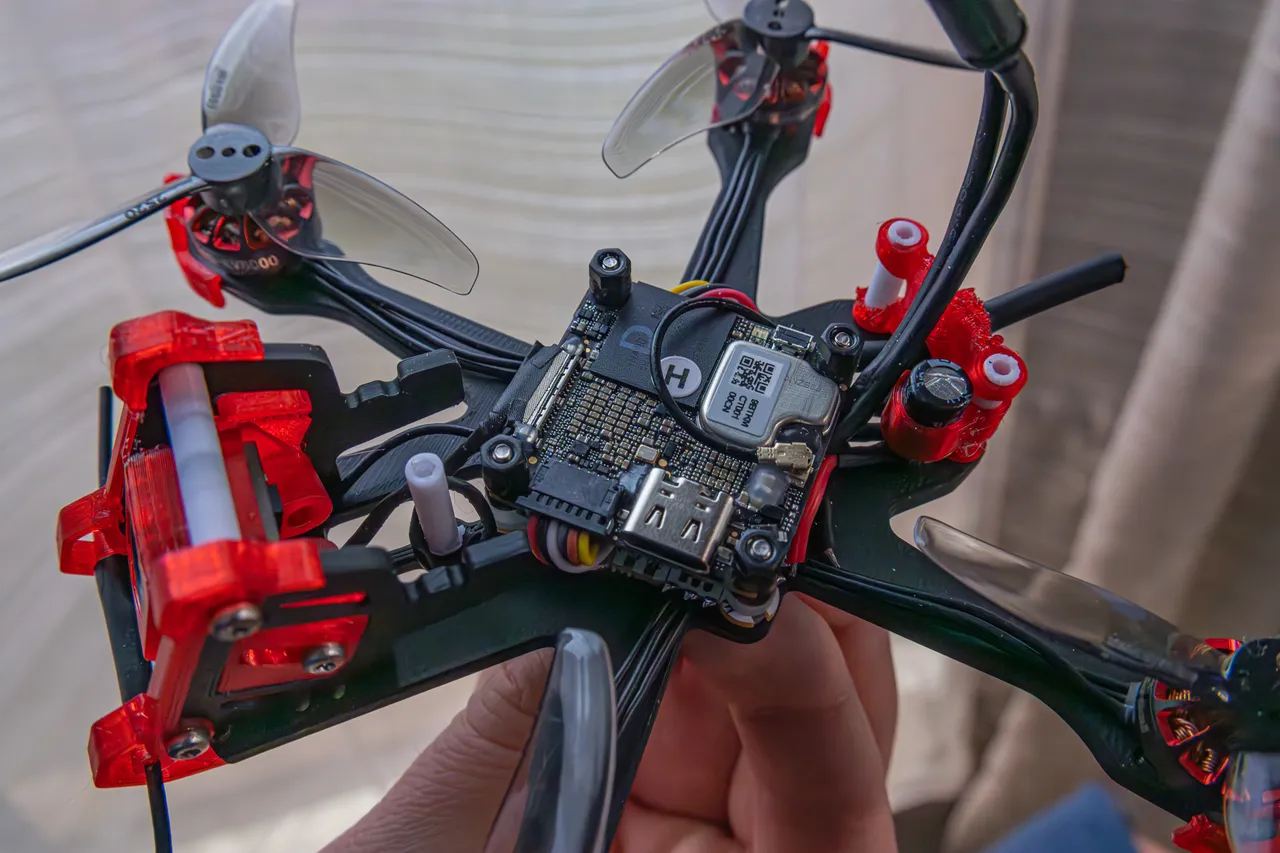

Frame reçue ce matin, merci à Romain de CNC27 pour le travail très propre je vais avoir du taff ce week-end 😉
Pour le poids on tourne autour des 25 grammes avec visserie full titane en version freestyle 19 de large et 14 de bus, similaire au JeNo pocket finalement.
J'ai mis la page printables à jour avec une section poids et version testée.
  • Bouillant ! 2
Montage effectué ! ça vole bien dans l'appart déjà. 🤩  J'irai voler le week-end prochain si le temps le permet. En attendant, voici les photos du montage et je prépare la fiche Dronebuilds de ce pas.
