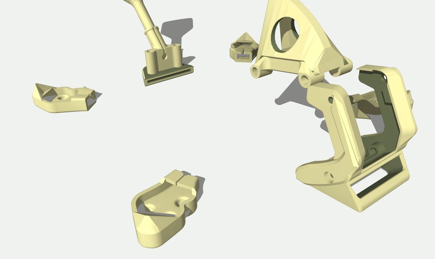

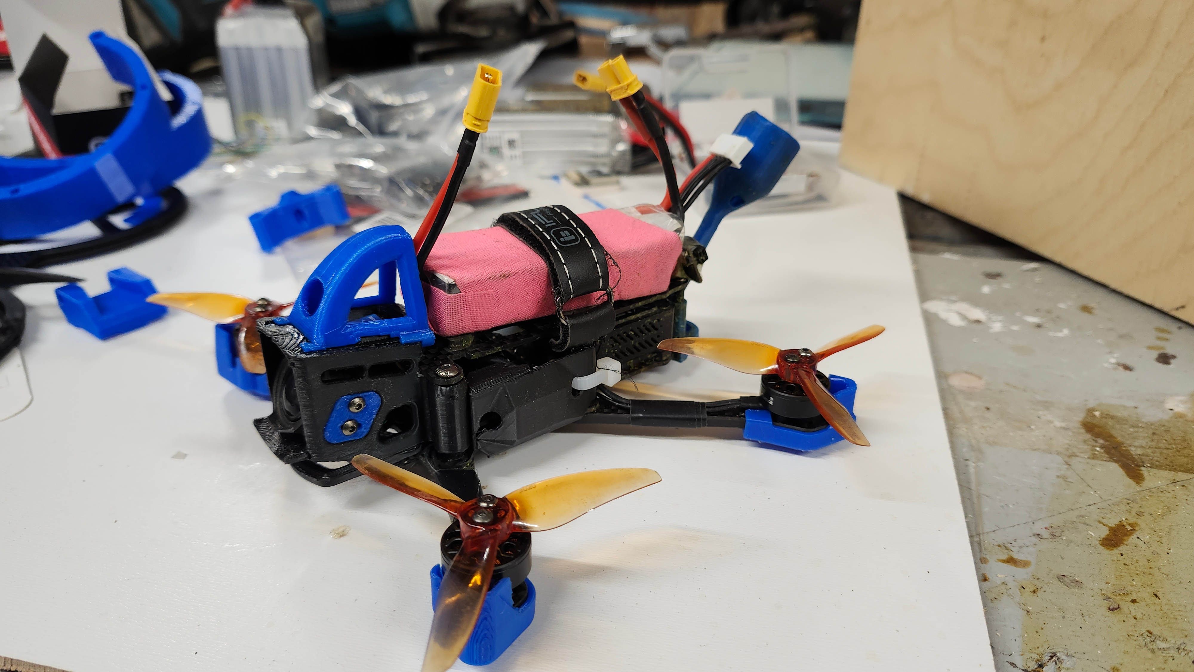

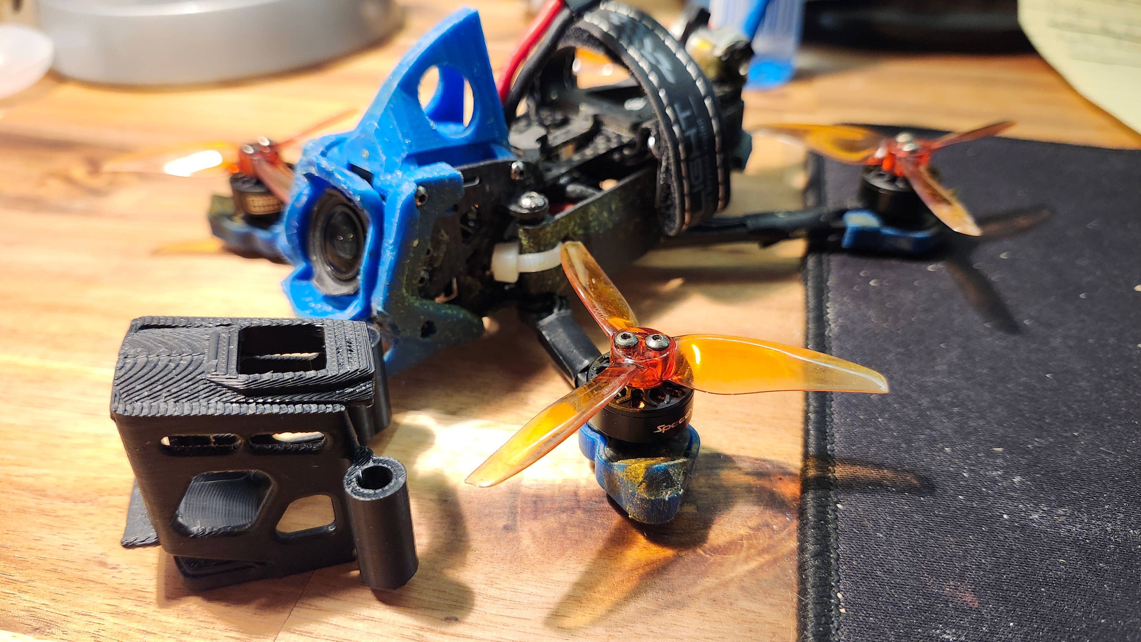

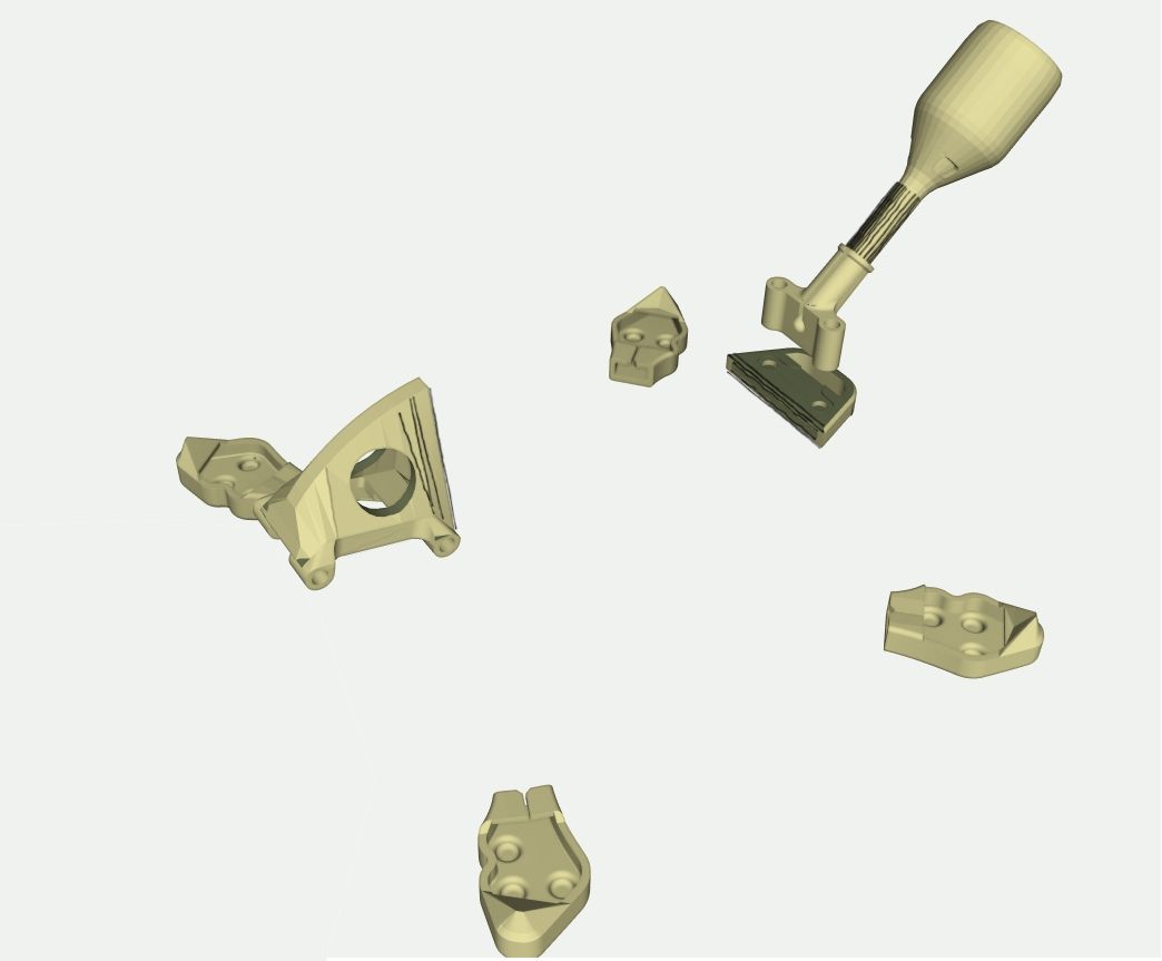

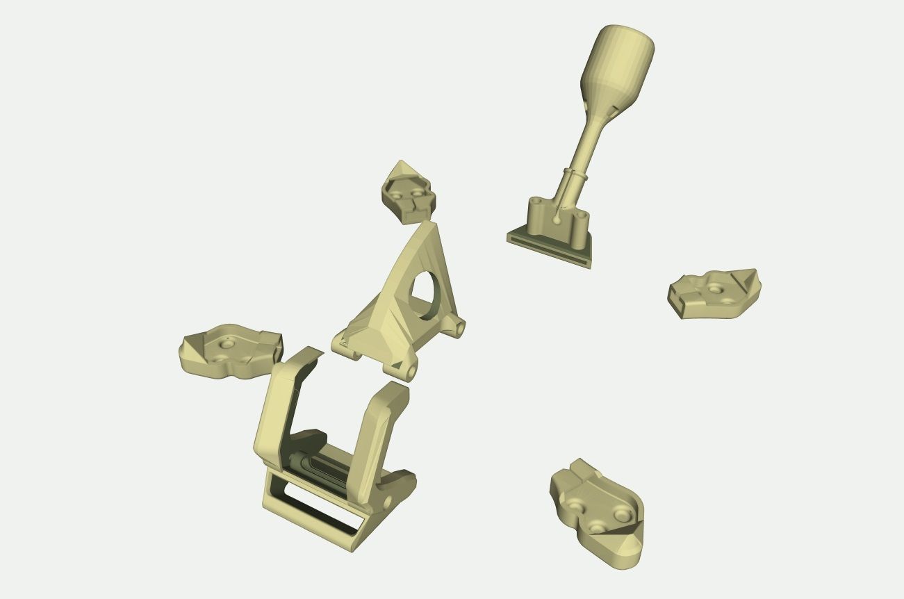

je souhaitais participer à ma maniere à la commu , etant nouveau dans le domaine je pourrais pas trop aider dans l electronique ni sur BF . mais je dessine en 3D toute la journee et j ai  commence a modeliser un kit de TPU pour le stingerbee . ce sera pas un kit bando mais plutot freestyle renforcé .je vous laisse ici une capture d ecran des dessins . je doit le faire imprimé et finioler. des que tout cela me conviens je laisserai les fichiers .stl en open source .j espere que cela aussi certaines personnes

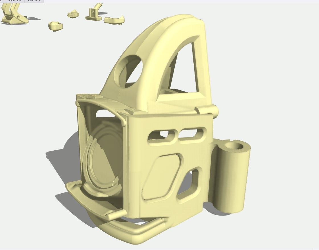

voila avec la protection de cage avant , je vai envoyer cela à l impression

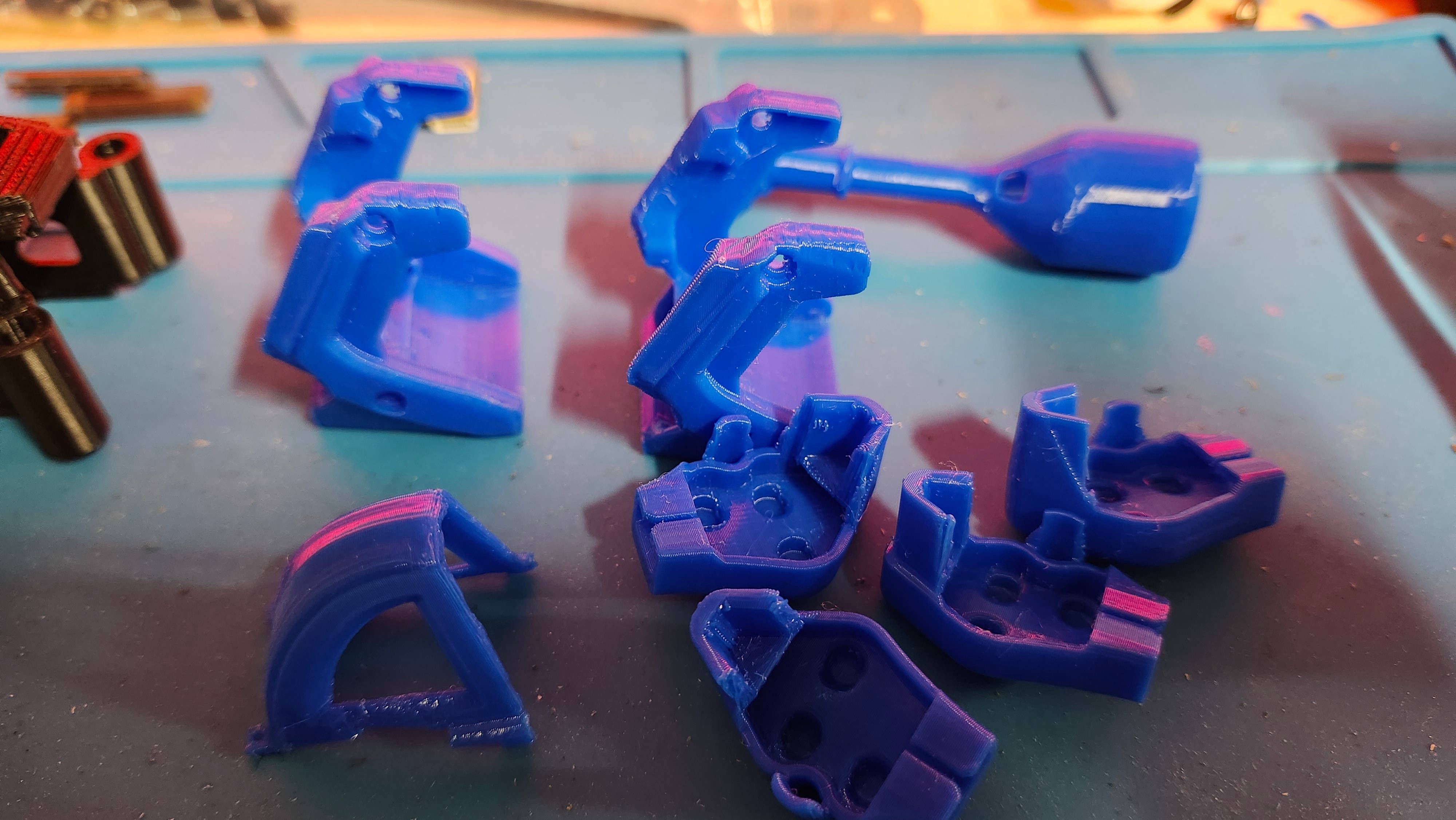

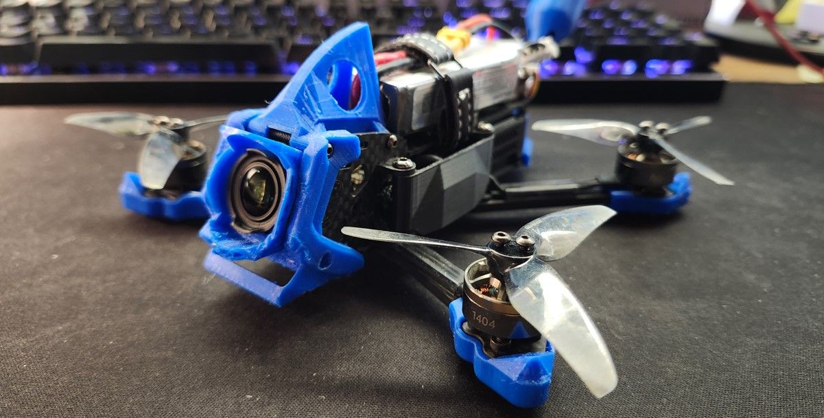

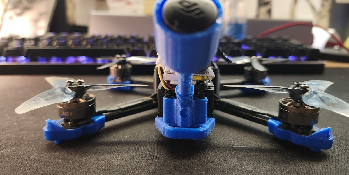

voila ce que ça donne fini , j ai quelques modifications à apporter .notamment au niveau de la cage et de la protection du o3

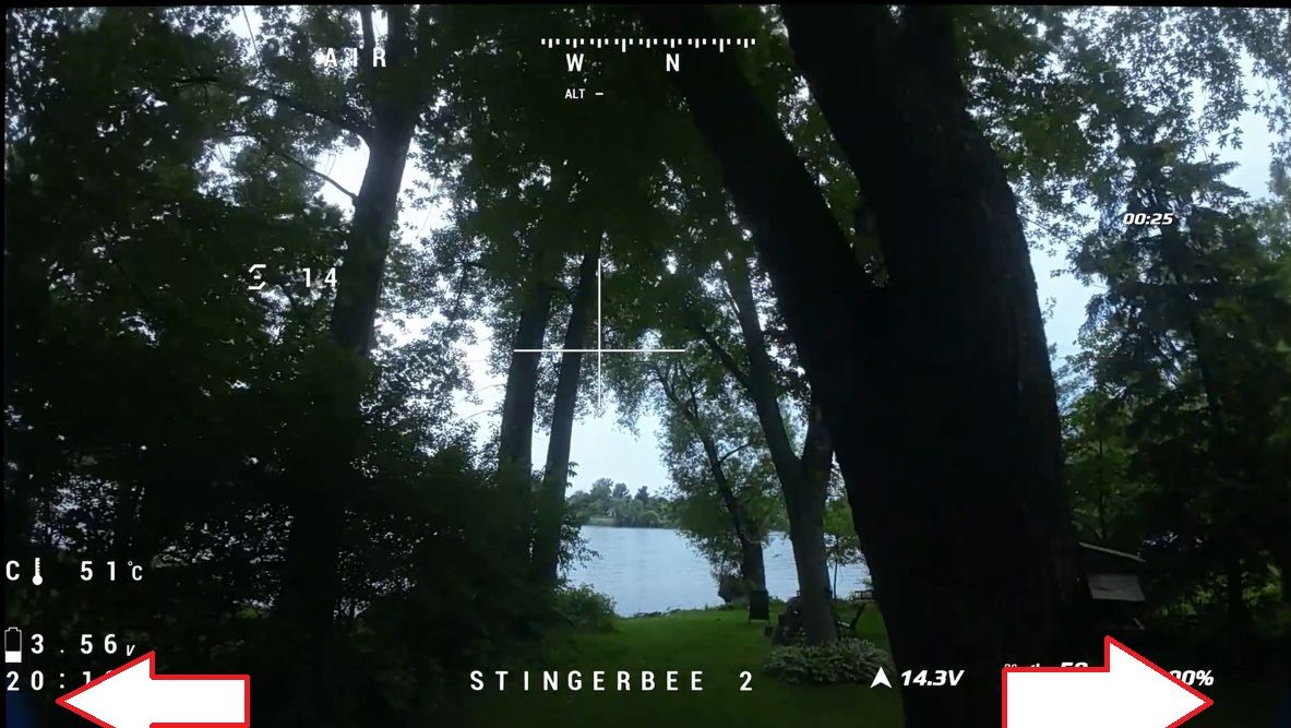

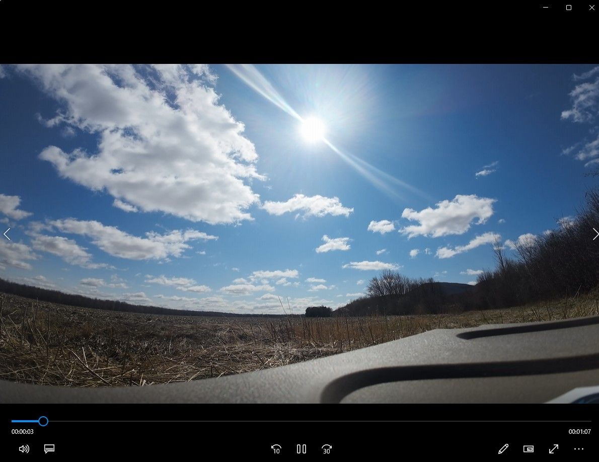

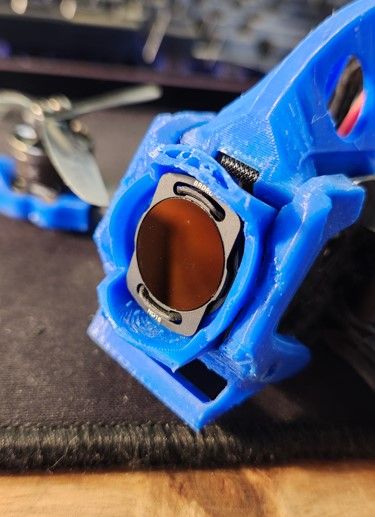

Il y a 11 heures, Motard Geek a dit :
Pas de TPU visible dans le champ de vision de la cam ?
non c est super , rien et c est une tres bonne protection de part ces grandes "casquettes ",(les filtres ND rentrent aussi ) je l avais fait imprime aussi mon whoop 2" c etait super . seul erreur ici c est de l avoir fait faire en bleu comme le reste car cela influe sur les videos . je vai modifier quelques pieces notamment celles du devant car cela rentre un peu trop au chausse pied j aimerai un peu de jeu . et aussi gagner un peu en poid .je sais pas si je retouche les pieces en tpu ou je fais carrement toute une cage avant comme l ERA 5 , car rendu avec autant de TPU en avant peut etre tout faire . je reflechi pour l instant .mais cela vole trés bien comme cela

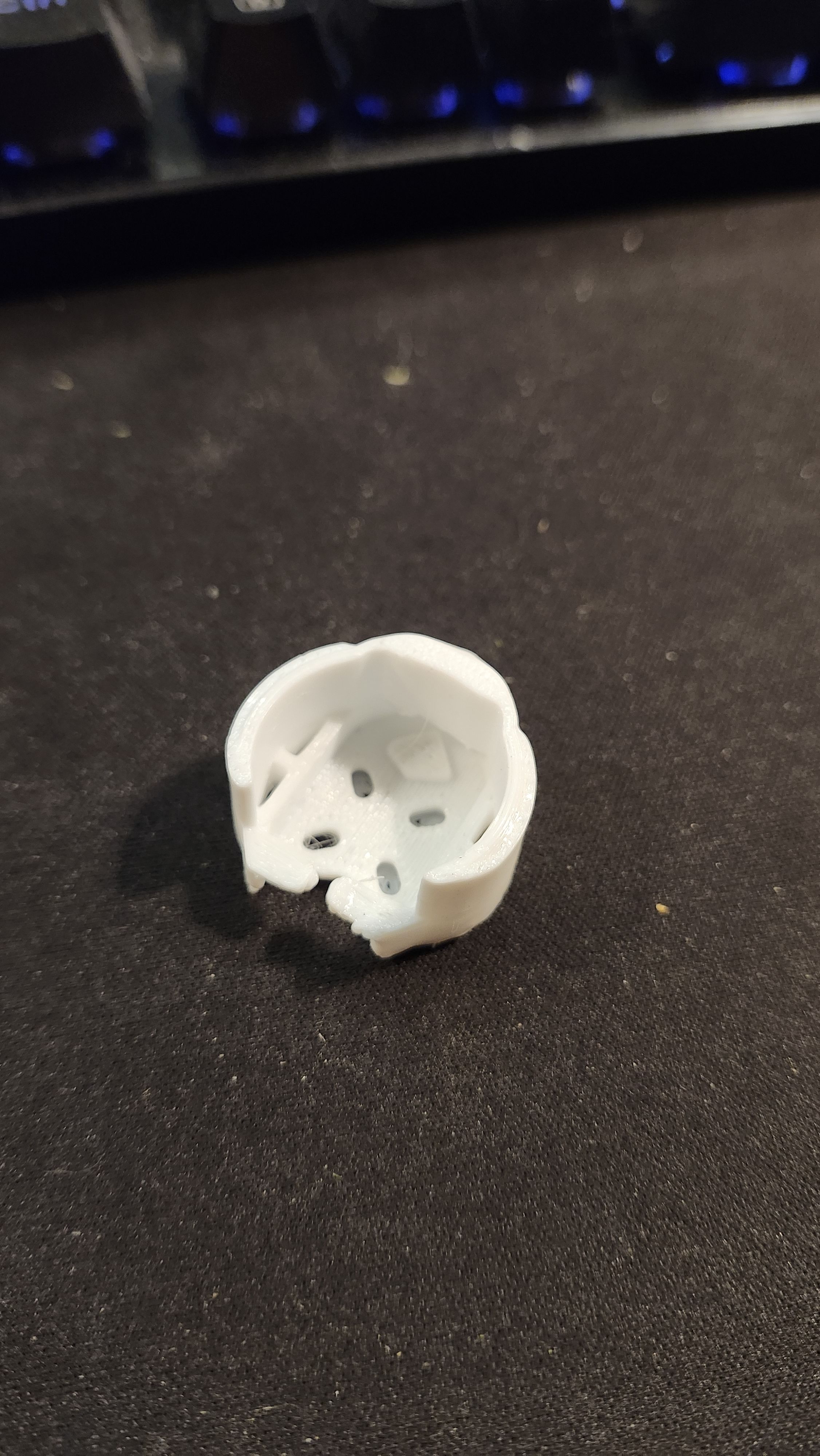

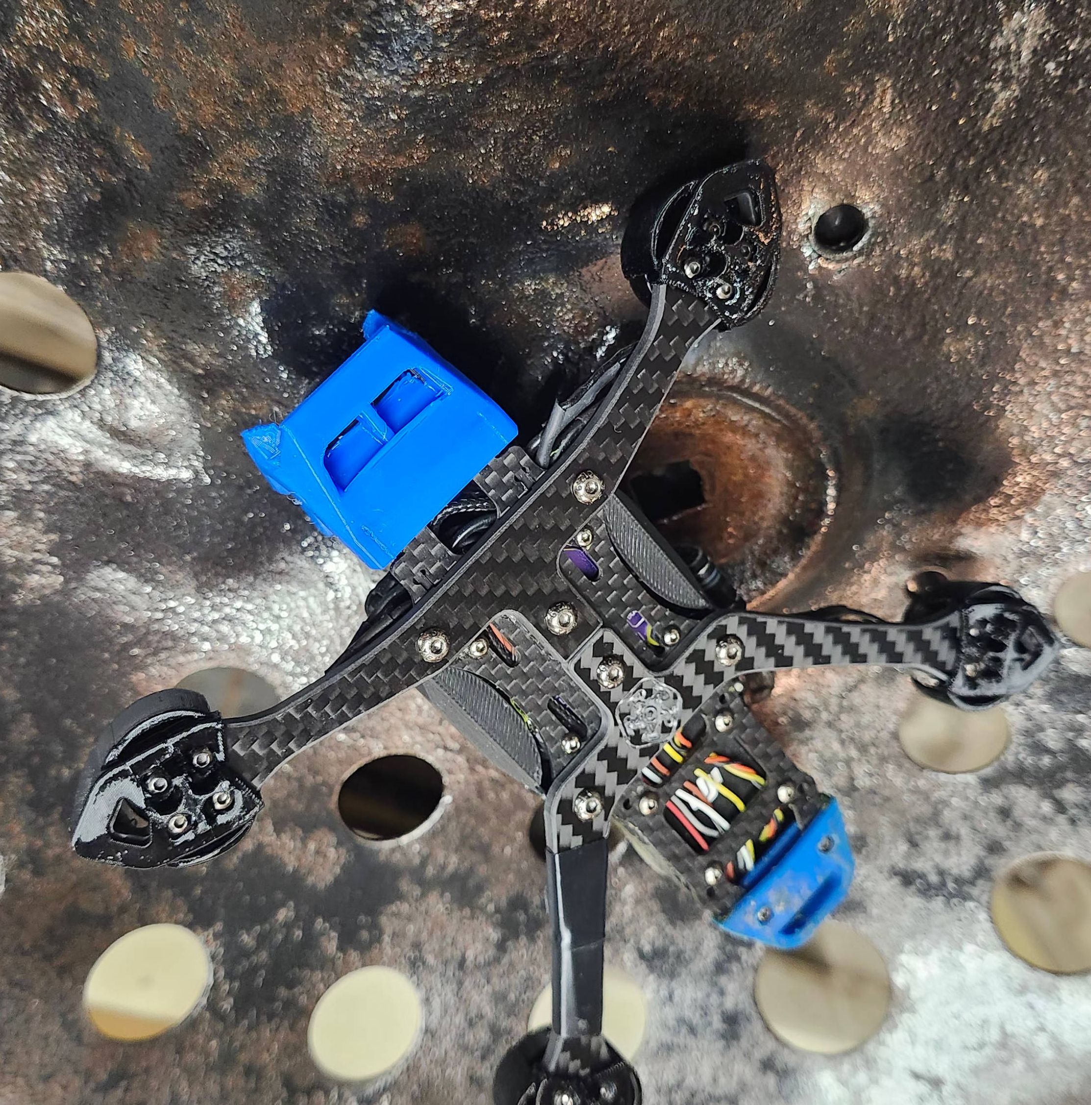

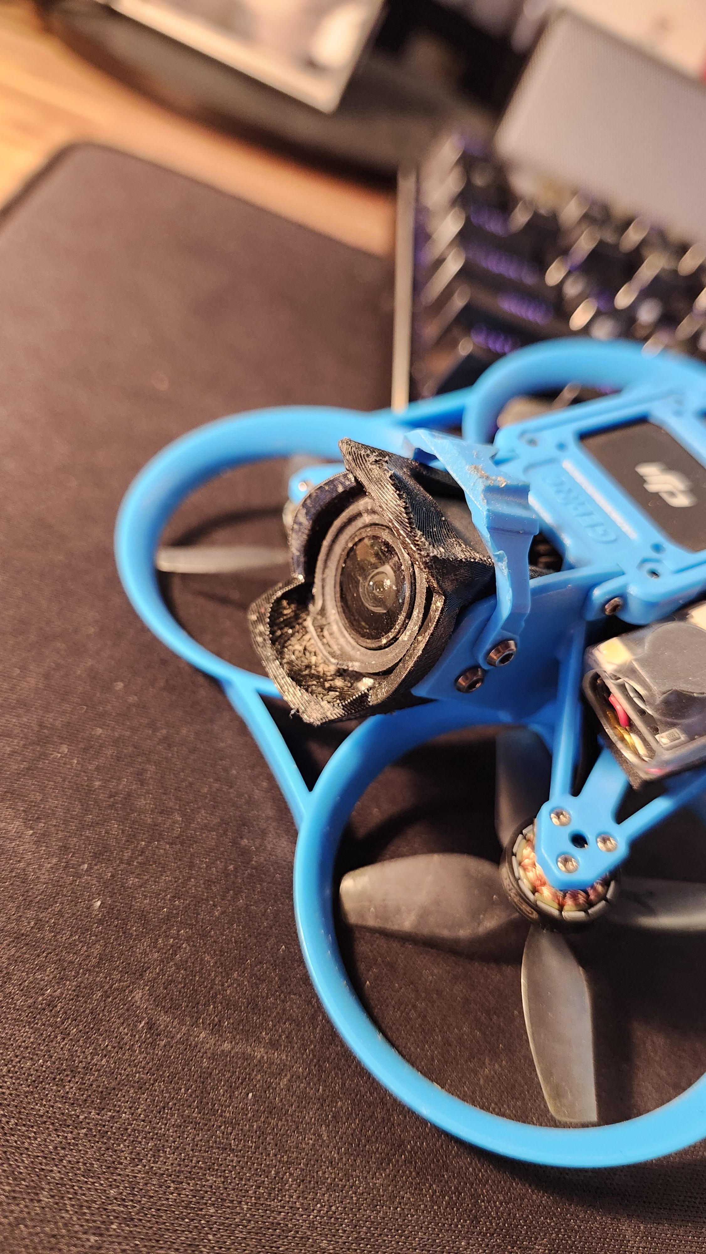

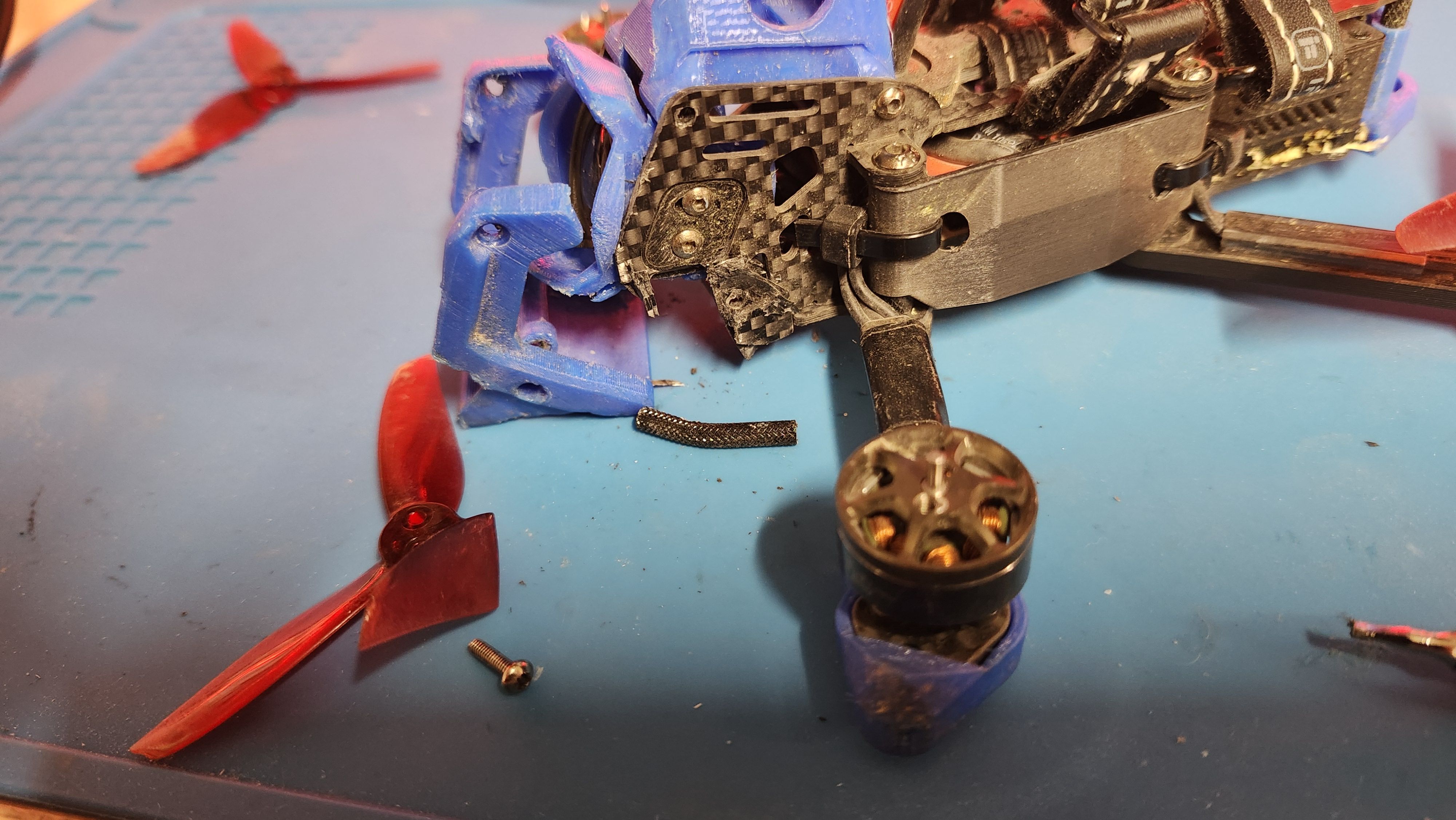

aprés cet accident , j ai reflechi à 2 alternatives :
1 renforcer les tpu avant
1 imprimer une nouvelle cage avant

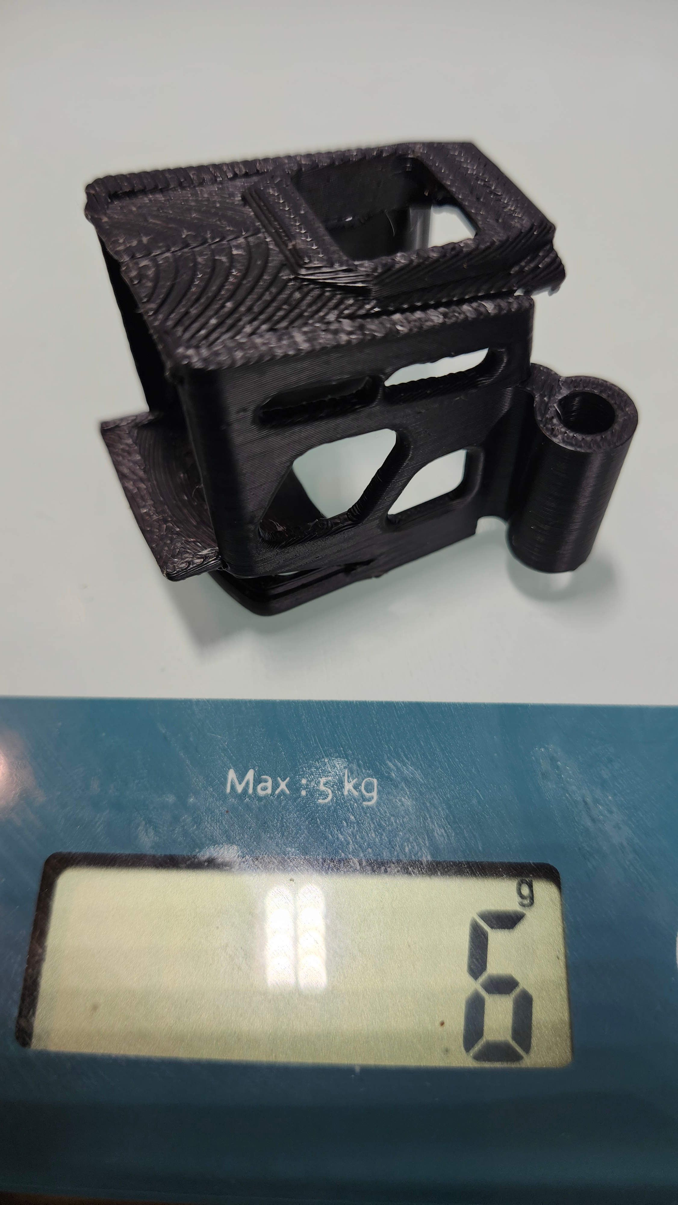

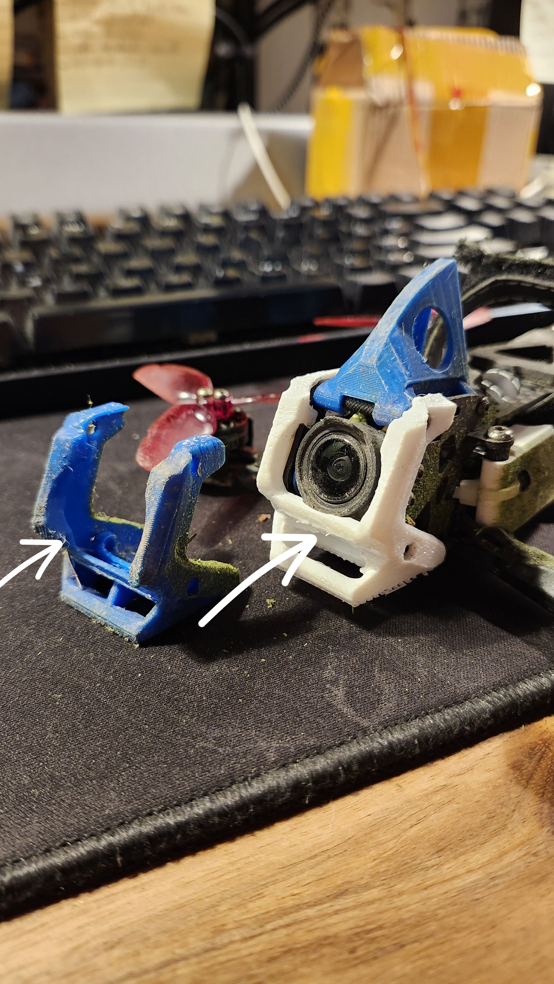

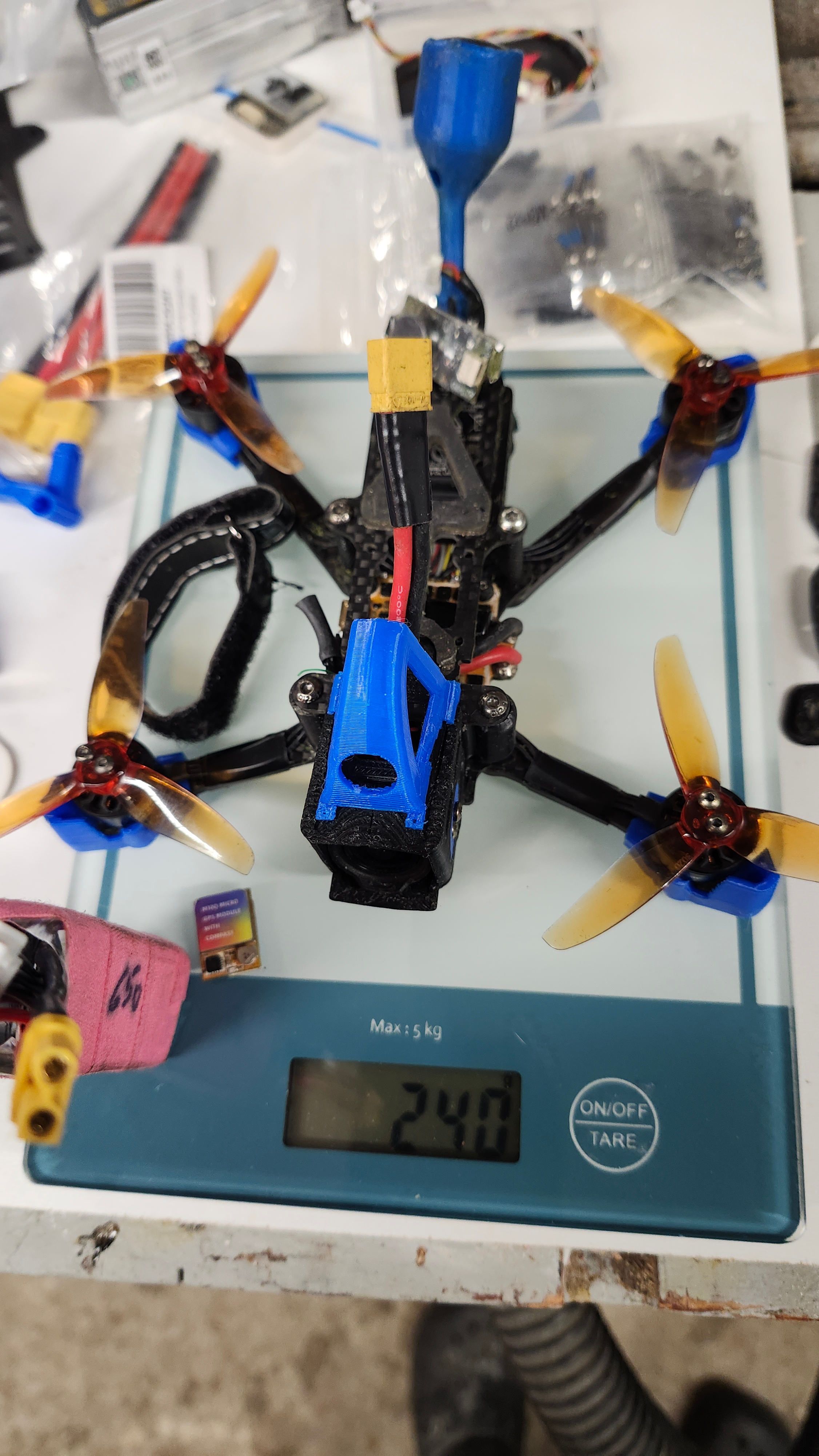

 je vien de recevoir les nouveaux prints , je vous dit cela bientot

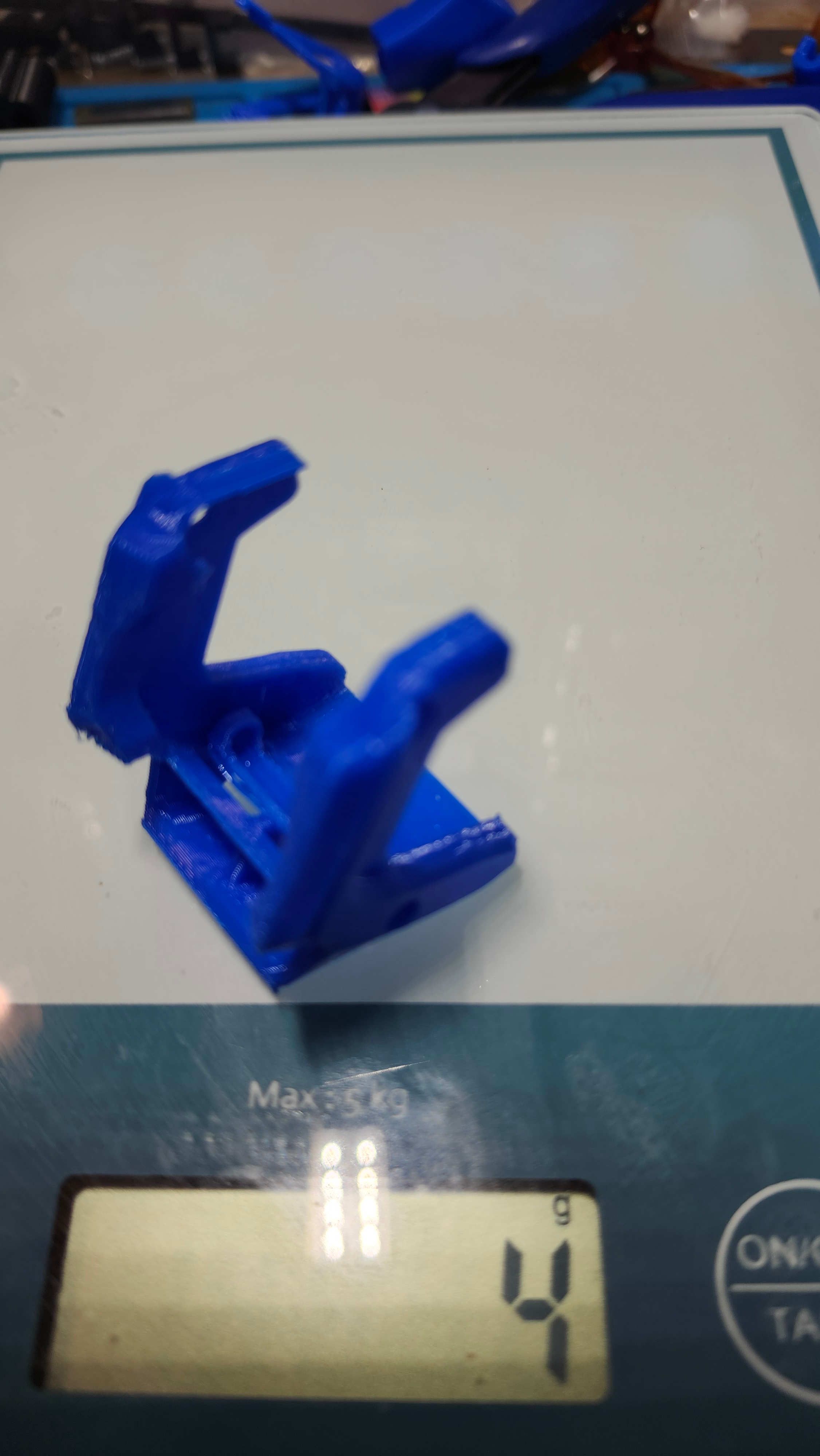

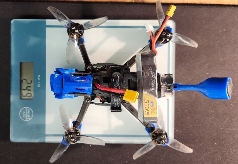

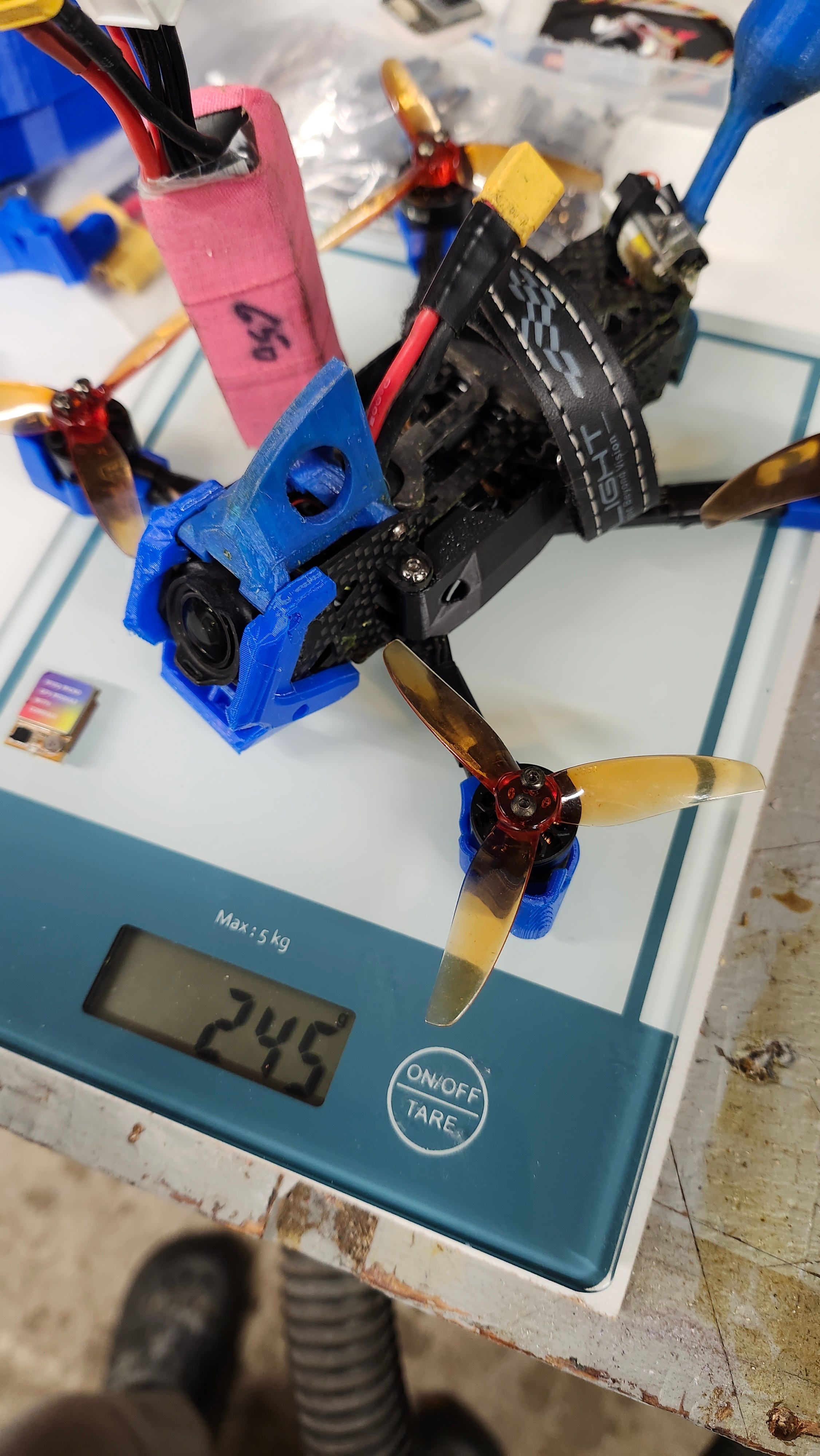

voici ce que cela donne  mais encore des modification a faire sur la cage en vinyl , mais c est super . gain de poid de 19g a 6g car je n ai plus de vis au bout du compte je gagne 9g sur la premiere construction. les protections laterales sont aussi super
les deux solutions de kit de protection , en dessous de 250g avec une batterie 4s de 650 mha

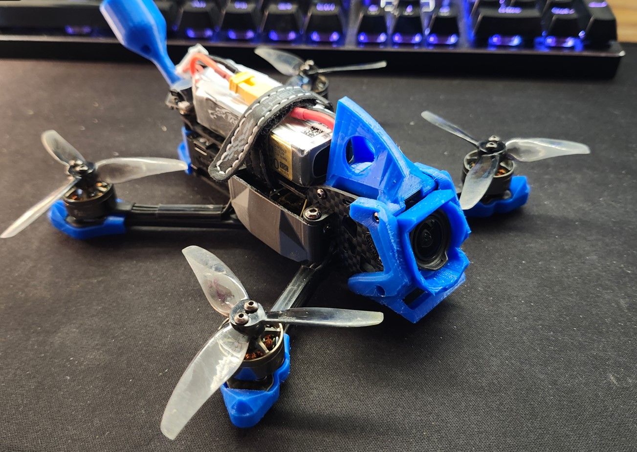

j ai pu essailler en vol la protection bleu de cage ,vraiment bien et trés peu de protection visible dans le cadre .
je vous partage mes tpu et protection latérales sur : https://www.printables.com/@RobertXavier_3191999/models

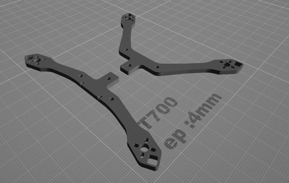

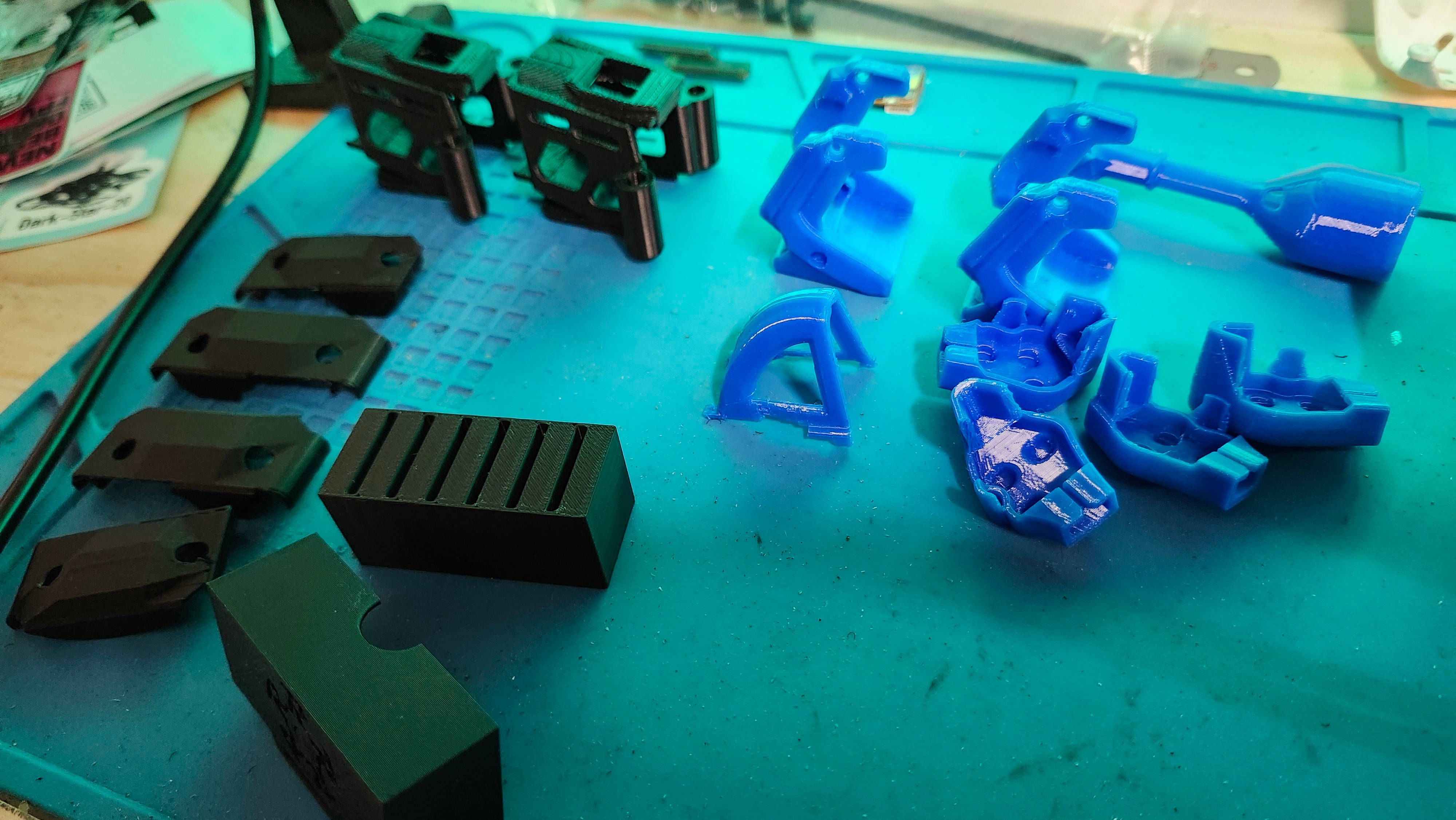

petite upgrade pour ce 3" , découpe de nouveaux bras en 4 mm en carbone t700 (merci a CNC du pays ) . amélioration de la protection de la cage pour O3 avec inclinaison 17 a 20° et des tpu de bras.
les protections latérales aussi sont plus solide imprimé en PETG
tout est disponible sur mon printable :https://www.printables.com/@RobertXavier_3191999/collections/2449347
